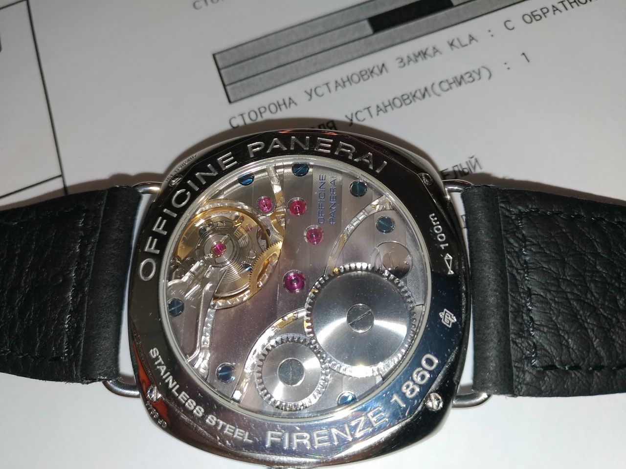

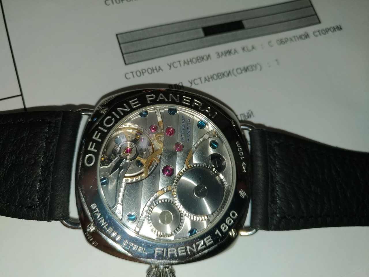

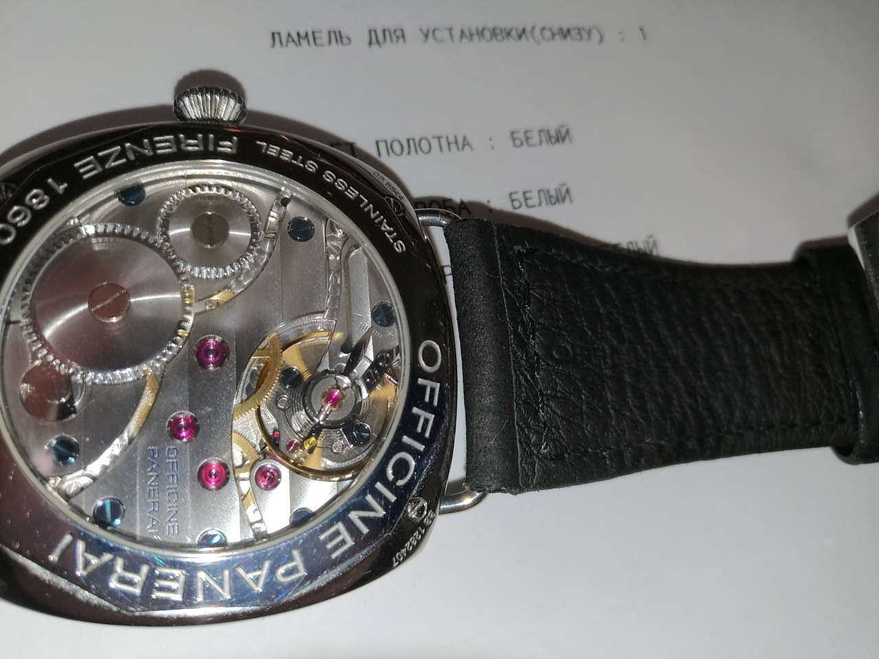

uraura214 25.08.2018 17:11
Вложений: 3
Вложение 2300401
Вложение 2300402
Вложение 2300403
Уж как получилось -тлф с подсветкой не самый лучший вариант.
Мех по прибору показал +4...-8 c в разных положениях.
Однако ,за сутки отстал на 30с.
Murlokatam 25.08.2018 19:24
Спасибо за фото.
Что хотелось - более менее рассмотрел...
Замечаний нет ;)
P.s. а если ставили пружину ETA стандартную - то и будет отставание...
Поправить регулировкой, но сначала пусть "расходятся" хотя бы два-три полных завода...
С уважением...
