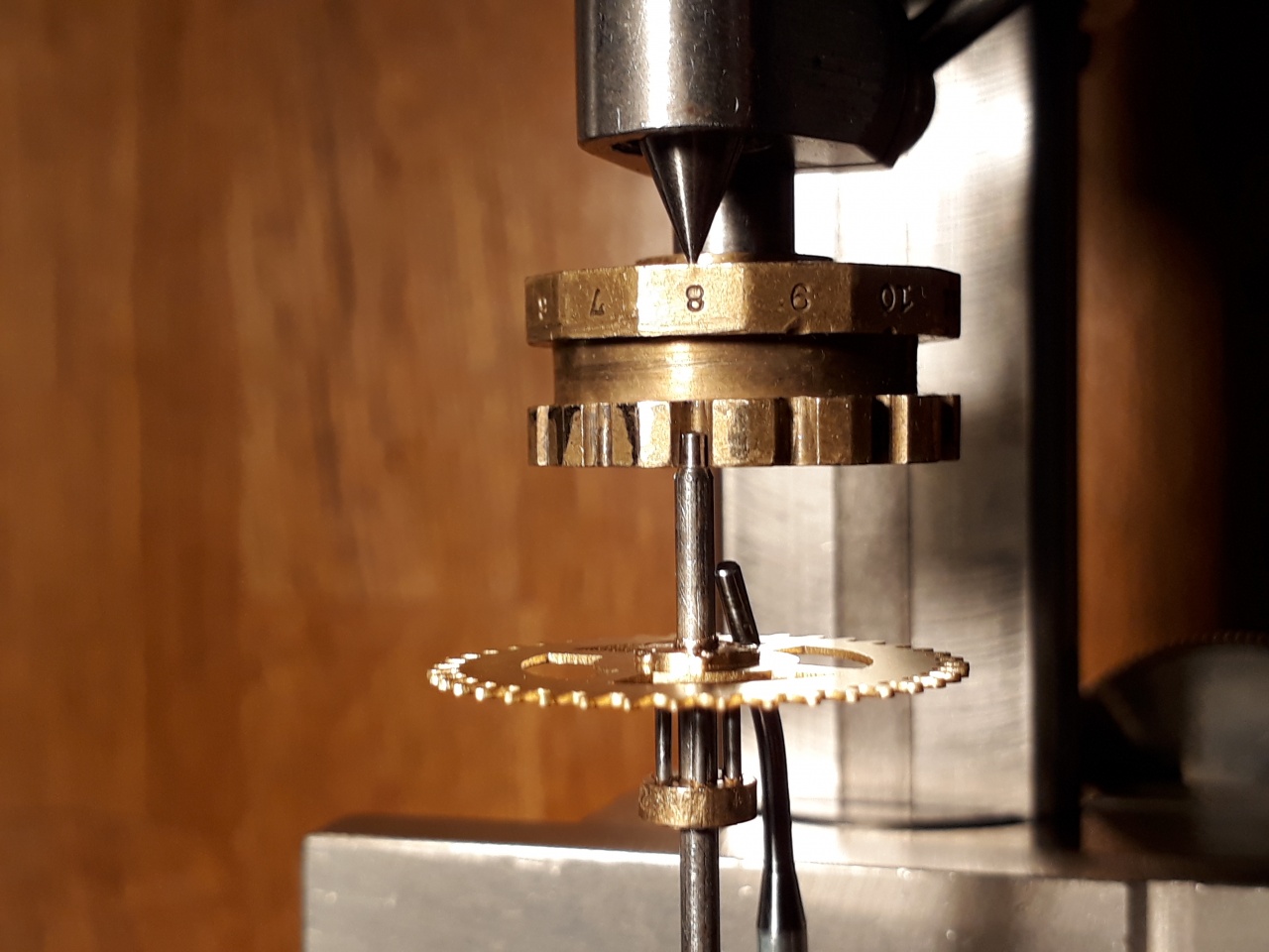

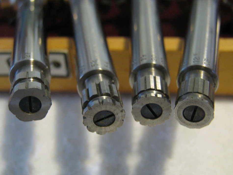

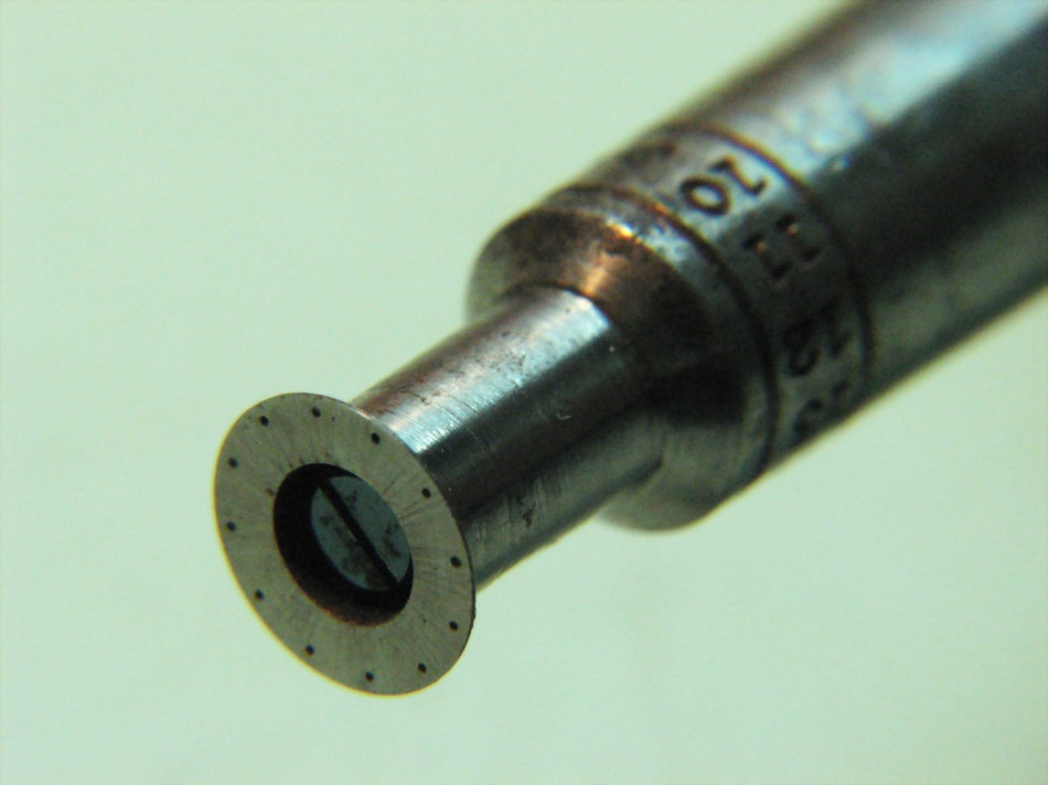

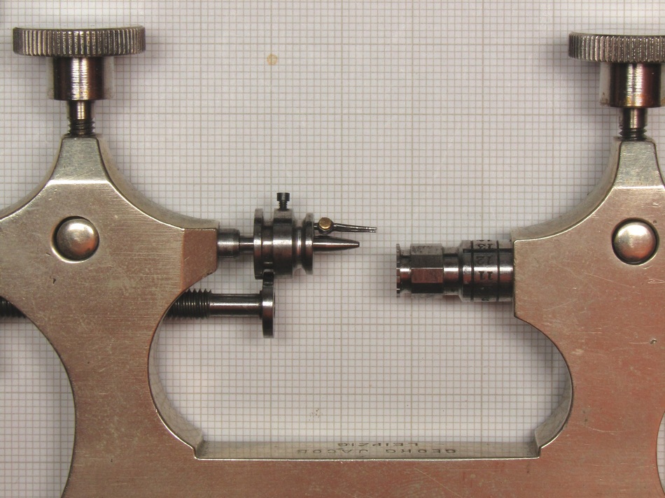

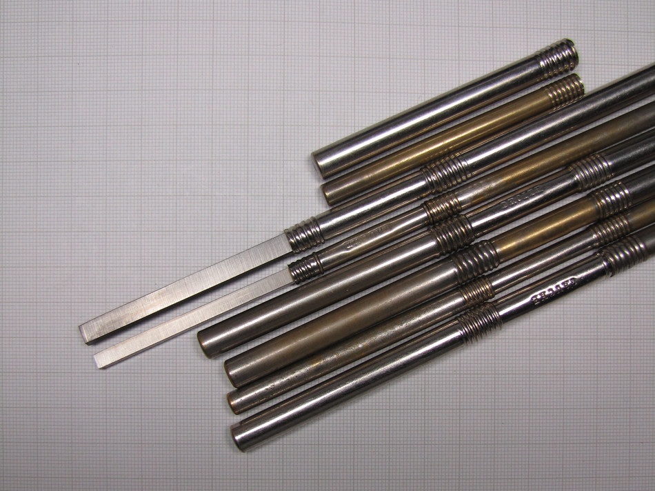

Добрый вечер, Владимир!
Да, в сути это достаточно точное описание. Только, надо добавить что мягкую сталь нельзя воронить, процесс называется воронением, никак не полированием. По английском "burnishing" отличается от "polishing" - полирование дает только блеск цапфам а не прочность. По профессору Арзамасову этот процесс является наклепом, и это соответствует реальному событию.

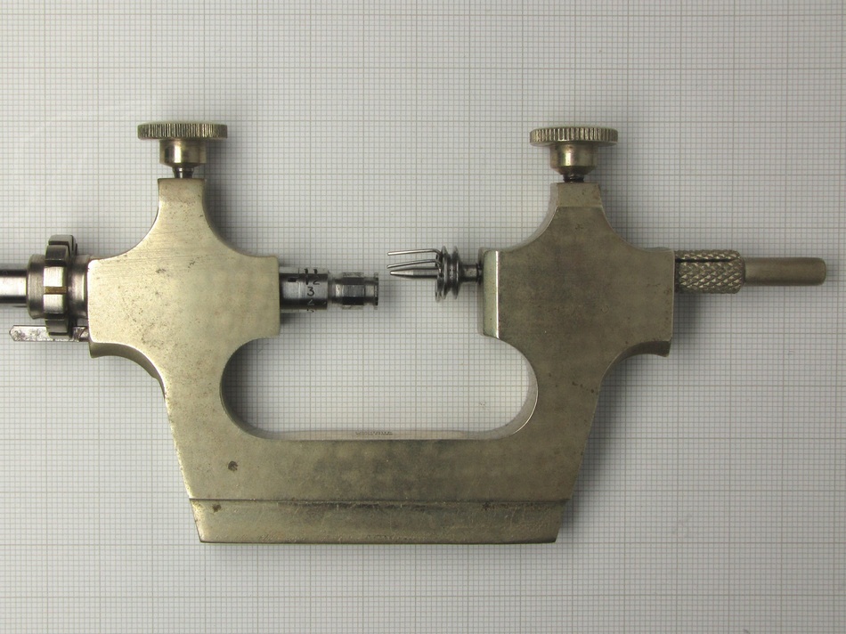

У меня есть четыре токарных станка Jacot, здесь я покажу два из лучших, Favorite и Georg Jacob. Мои инструменты для воронения разные, изготовлены из твердой стали, сапфира и самодельный из карбида вольфрама (Победита) и используются зависимо от цапф и с целью их отделки.
С уважением, Душан

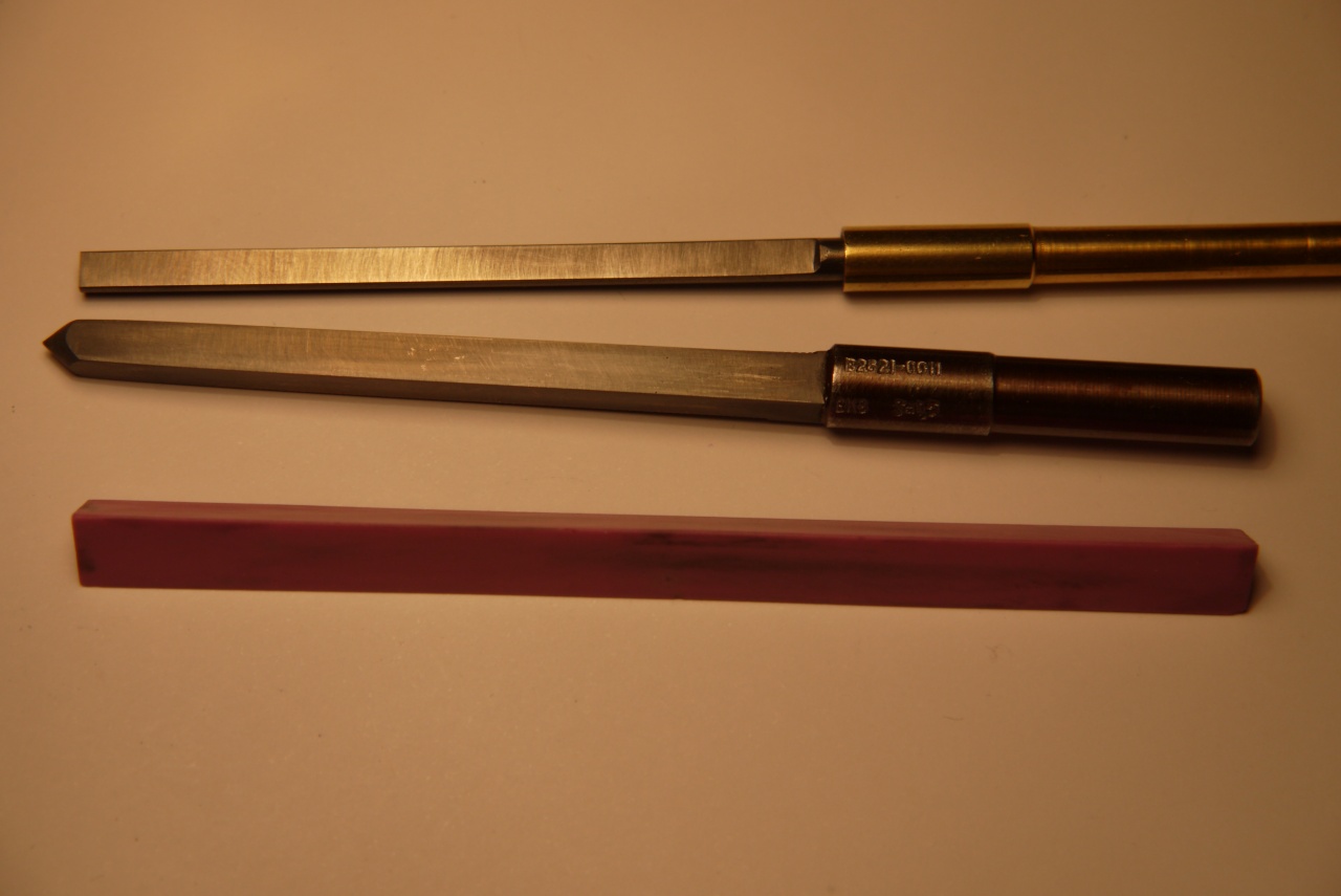

Привет , Душан!

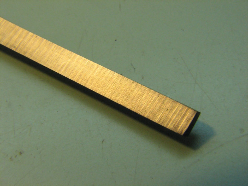

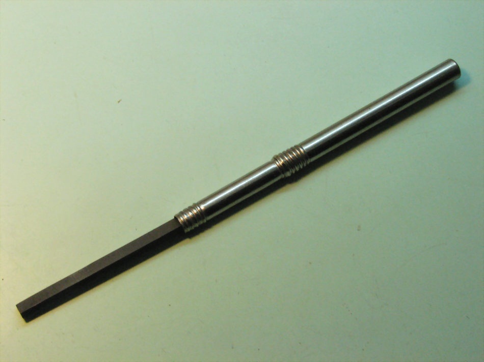

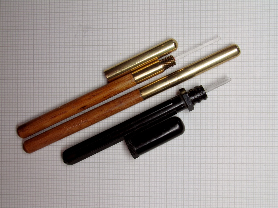

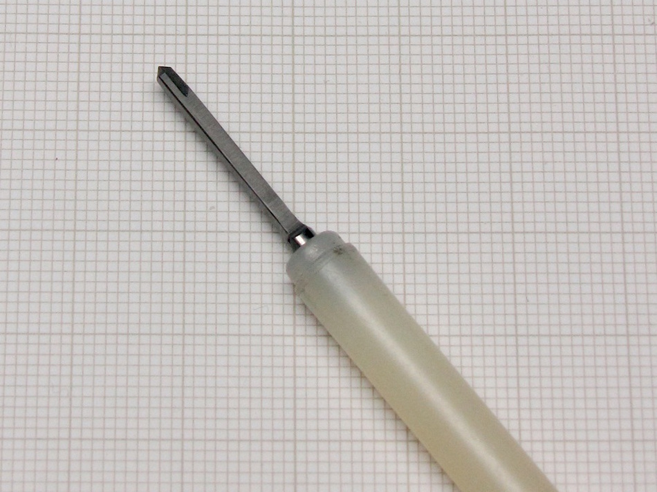

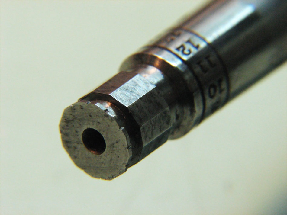

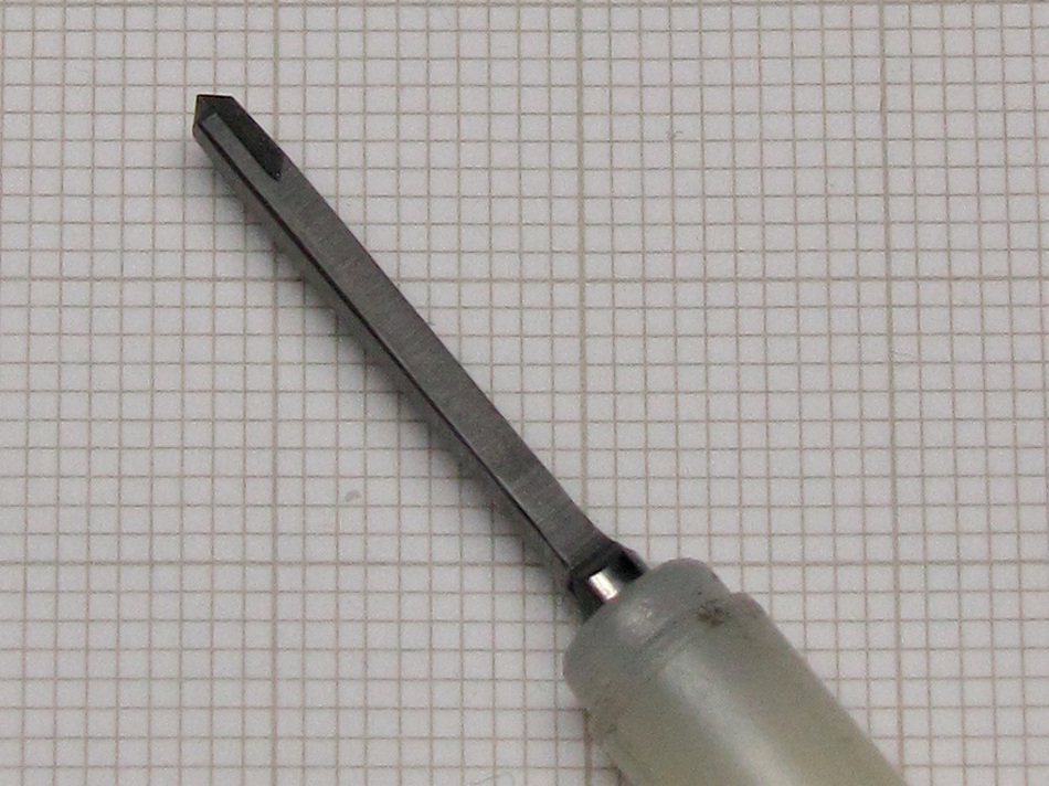

Совсем не важно, как называется процесс . Главное, чтобы деталь соответствовала размерам часов, а Профессор Арзамасов писал о твёрдости металла доступного для наклёпа , какая у него должна быть твёрдость ? Это мои инструменты для доводки осей , последние два самоделки , и изготовлены из победита
Вложение 2035723

Душан Грујић 17.12.2017 18:16
Сообщение от Wlad (Сообщение 4630589)
Добрый день, Владимир!
Наиболее важным является достижение требуемых характеристик готовой детали, а затем размеров. Если цель бы была только для достижения точного размера, без других требований, очень скоро размер бы изменился из-за чрезмерного износа. Требования цапфы состоится в устойчивости на удары и устойчивости на износ трением. Сердцевина (? слово) цапфы должна быть эластичной, а ее поверхность твердой чтобы противостоять и ударам и износу.
Профессор Арзамасов писал о твёрдости металла доступного для наклёпа , какая у него должна быть твёрдость?
Даже в лабораторных условиях является довольно сложным определить твердость цапфы осей баланса. Конечно есть методы но они не применимы в небольших мастерских. Поэтому, для определения твердости осей и ее цапфы надо применять методу Daniels*. Но, прежде всего, надо знать характеристики стали необходимой для изготовления оси баланса т.е. содержание углерода, которое должно составлять около одного процента. Закаленную стальную проволоку, надо отпускать до темно-синего цвета, чтобы ось не была очень хрупкой. При финальной обработке воронением т.е. наклепом, поверхность цапф будет становиться более прочной и цапфа будет намного более устойчива к ударам и к износу, произведенным трением.
Во время обработки цапф, в токарном станке Jacot, надо обратить внимание чтобы цапфу чрезмерно не наклепать, потому что в последствии цапфы будут легко ломаться становясь слишком хрупкими.
Надо еще добавить, если бы цапфы воронить без жесткого опора то уже не воронение, а полирование, так что упрочнение поверхности цапфы с воронилом не будет случатся.
С уважением, Душан http://forum.watch.ru/clear.gif

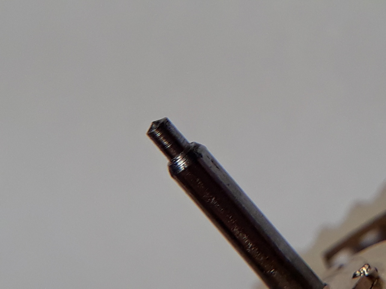

Wlad 18.12.2017 17:21
Вложений: 3
Сообщение от dmvt1 (Сообщение 4632413)
Инструменты для воронения цапф обязательны в нормальной мастерской. Только нужны они, как правило, при изготовлении новых осей.

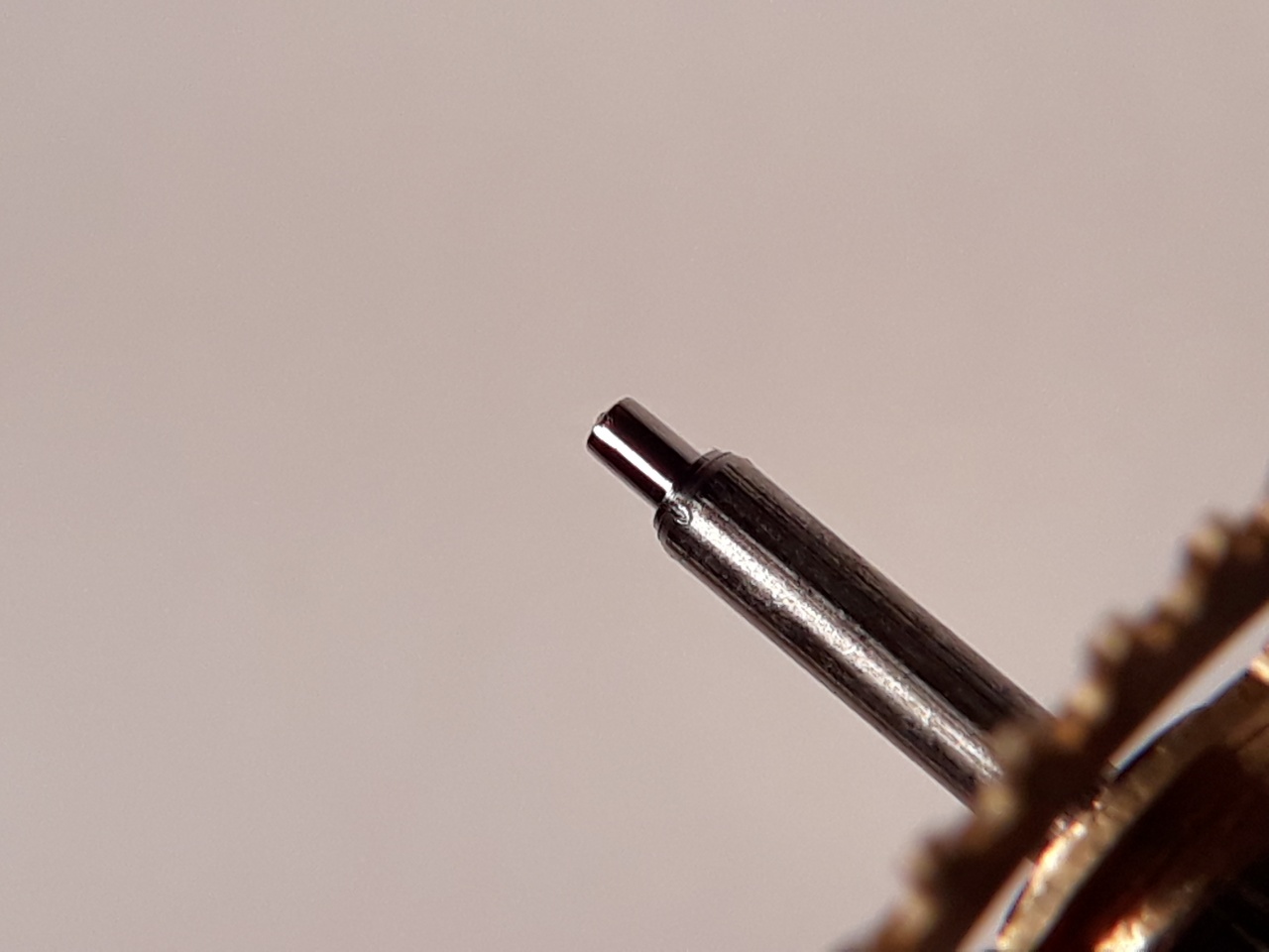

Почему только при изготовлении ? При ремонте либо реставрации цапф часов этот инструмент просто необходим . Сомневаюсь, что все меняют повреждённые детали на новые , что делать если нет подобных.
Вот простой пример выравнивания поверхности цапфы колеса часов , до и после.
Вложение 2037628
Вложение 2037629
Вложение 2037630
