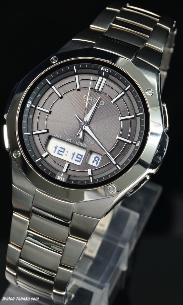

Всем привет. Тоже нужен совет по вклейке стекла. Часы Casio LCW-M160. Стекло сапфировое. Стекло у меня не разбилось, под ним потрескался клей или скотч двусторонний черного цвета. Стекло выпало чуть надавил пальцами, остатки клея соскоблил часовой отверткой - очень эластичный и клейкий.
Вопрос у меня: на чем же держалось стекло? Есть ли черные клеи? Или это действительно был тонкий скотч?. Фото часов сейчас вставлю. В мастерской Касио сказали, что таких скотчей не знают, а клей у них прозрачный.

Mortiis 03.09.2018 19:01
Ссылки не работают
vvv1038 03.09.2018 21:43
Вложений: 1
Вложение 2308874
