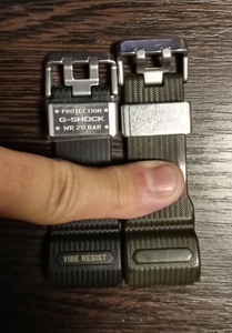

На фоточках ниже можно пронаблюдать как со временем увеличиваются в размерах полиуретановые части (из-за того, что впитывают воду).
https://thumbs4.imagebam.com/ce/1e/04/MEH5JV4_t.jpg https://thumbs4.imagebam.com/ac/a4/dd/MEH5JV5_t.jpg https://thumbs4.imagebam.com/97/2a/9f/MEH5JV1_t.jpg

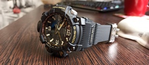

Ну, и собственно фотки результата.
https://thumbs4.imagebam.com/80/1e/95/MEH5JZP_t.jpg https://thumbs4.imagebam.com/32/4e/fc/MEH5JZQ_t.jpg https://thumbs4.imagebam.com/29/13/b4/MEH5JZS_t.jpg https://thumbs4.imagebam.com/cd/8a/1c/MEH5JZU_t.jpg https://thumbs4.imagebam.com/68/62/b0/MEH5JZV_t.jpg
И на моей мохнатой руке (в целых!) 18.5см.
https://thumbs4.imagebam.com/eb/5c/ab/MEH5JZW_t.jpg https://thumbs4.imagebam.com/a5/7f/70/MEH5JZY_t.jpg https://thumbs4.imagebam.com/33/26/62/MEH5JZZ_t.jpg
Собственно получилось... то, что получилось. Прощай страйкбол, да здравствует чёрная повседневная обыденность!
Да не, воду полиуретан не впитывает, тем более непористый. Ультрафиолет - вот главный враг полиуретана. Он либо крошится, либо растягивается.
Ну, да. Её впитываю я. На 2%. Давай свою версию, что это оно так в объёме увеличилось.

Есть такое понятие деградация (деструкция) полимеров - разрушение (фрагментация) макромолекул под воздействием окружающей среды. Гигроскопичность (способность впитывать влагу) характерна для полиуретанового волокна, типа спандекса, лайкры и т.п., и то она очень низкая, порядка 1-1,5%.
Ок, только это не объяснило примерно ничего. Ремень то с какой стати =равномерно= в размерах увеличился?

Полиуретан, как любой полимер, состоит из макромолекул, которые в свою очередь состоят из цепочек более простых молекул. Со временем, под воздействием внешних факторов, межмолекулярные связи удлиняются или вообще разрушаются, это и называется деградацией. Типичный пример деградации полимера - поролон (эластичный пенополиуретан), который со временем превращается в труху. Другой пример - монтажная пена (неэластичный пенополиуретан), которая на открытом воздухе под действием ультрафиолета (солнечного света) также превращается в труху. Вытягивание и "одубление" резины, пожелтение и потеря эластичности пластмасс - тоже примеры деградации.
Ремешки и безели со временем либо растягиваются, либо трескаются, в зависимости от содержания пластификатора в составе полиуретана. Корпуса делают из более долговечных полимеров (ПВХ, карбон и т.п.).

Пряжка ремня видимо тоже из-за воды размеры поменяла... И надпись Япония на Таиланд. Может все таки сам ремень слегка другой, или в чудеса верить проще?

Эм, то есть самый очевидный вариант, что
Сообщение от Grekules (Сообщение 6603552)
не пришёл на ум?)
