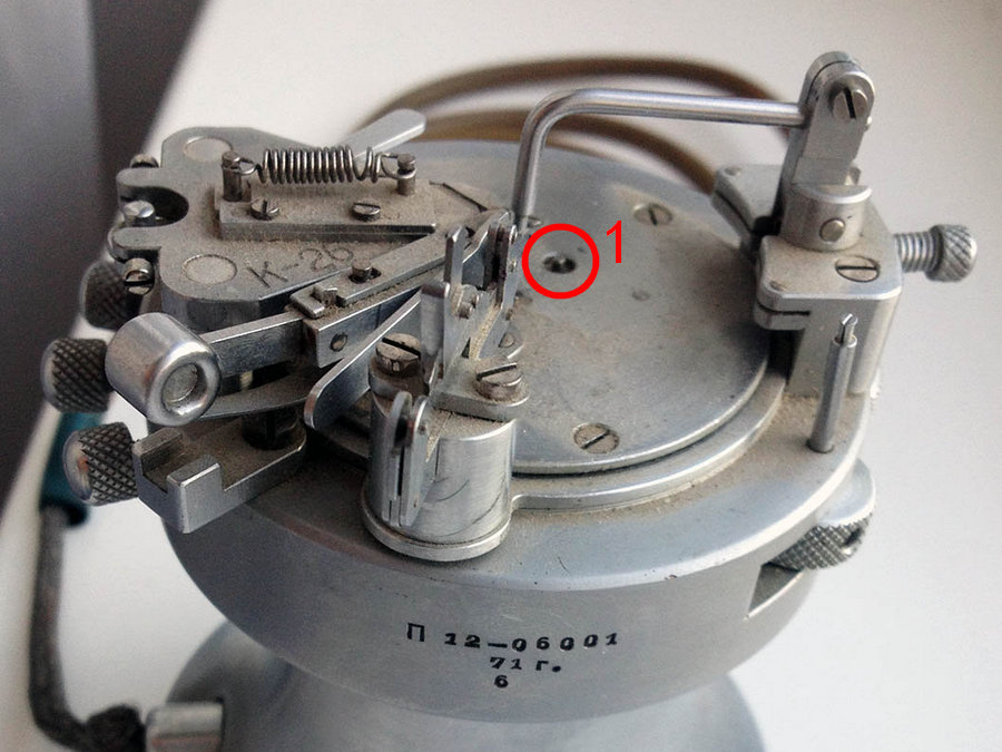

Anth 26.08.2014 20:37
А как его лучше проверить?
Душан Грујић 26.08.2014 21:37
Вложений: 2
Сообщение от Anth (Сообщение 2652502)
Добрый вечер!
Сначала надо использовать воздух под давлением, для дуть всю пыль. Затем надо попробовать заводить пружину (маркировано красным кругом), и тестировать если анкерная вилка двигается с легким касанием от ограничительного штифта, если не двигается то надо сделать полны ремонт часового механизма.
Зная, как долго головка от P-12 не была пользована, это может быть полностью разумным сделать полный ремонт часового механизма, во всяком случае.
С уважением
Душан
http://forum.watch.ru/attachment.php...1&d=1409074207
Anth 26.08.2014 23:24
Душан, для этого нужен специальный ключ?
Душан Грујић 26.08.2014 23:40
Да, его можно легко изготовить из латуни.
