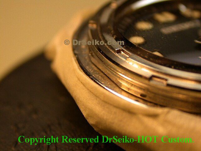

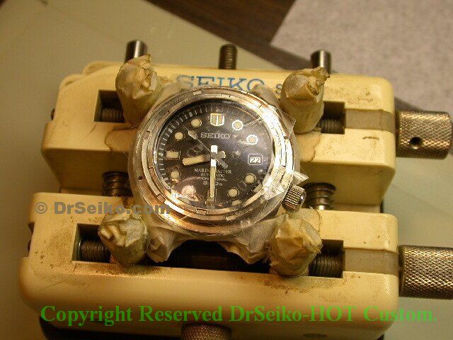

Dima343 15.07.2013 20:22
Вложений: 5
наткнулся на ссылку http://seikoholics.yuku.com/topic/152#.UeQf51Jm5Kw
чтобы разобрать корпус классического Маринмастера, сначала нужно снять безель

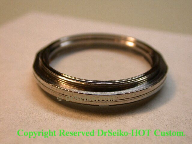

под ним вот что:
Вложение 482940
Вложение 482944
откручивать нужно внешнее кольцо с пазами под ключ, у него левая резьба, т.е. откручивается по часовой
внутреннее резьбовое кольцо фиксирует стекло во внешнем кольце, и трогать его не нужно

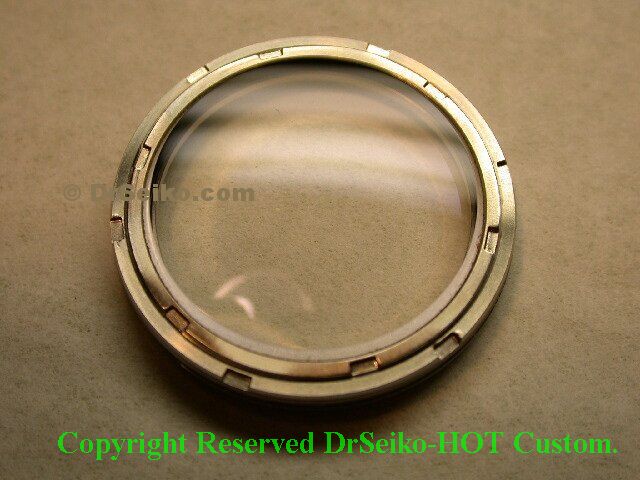

кольцо со стеклом откручено:
Вложение 482945
Вложение 482946

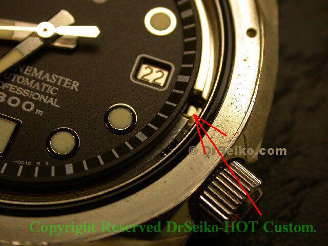

чтобы достать заводной вал, нужно нажать на рычажок, указанный стрелкой
Вложение 482947
