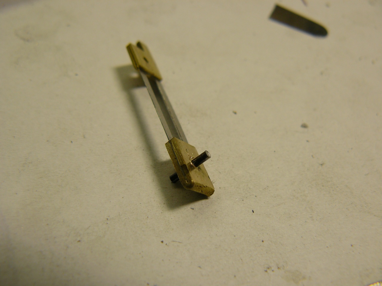

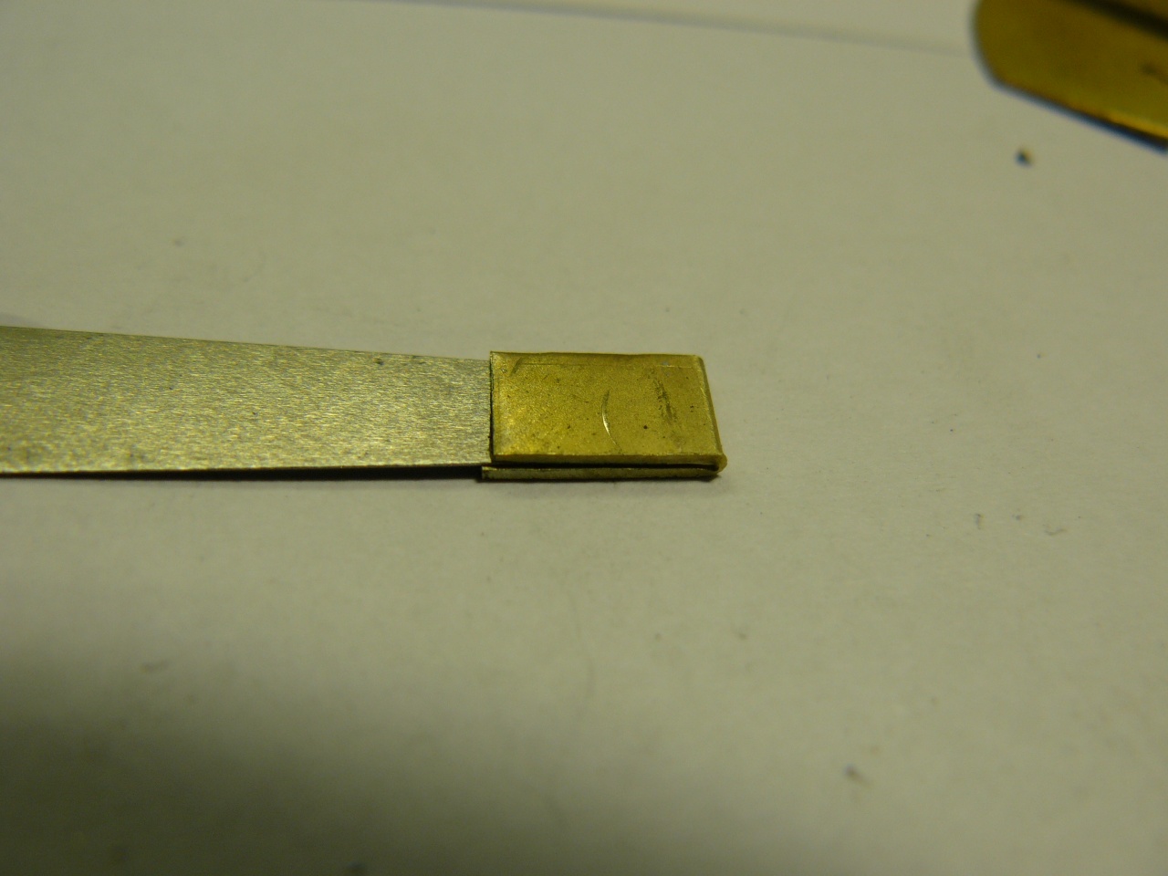

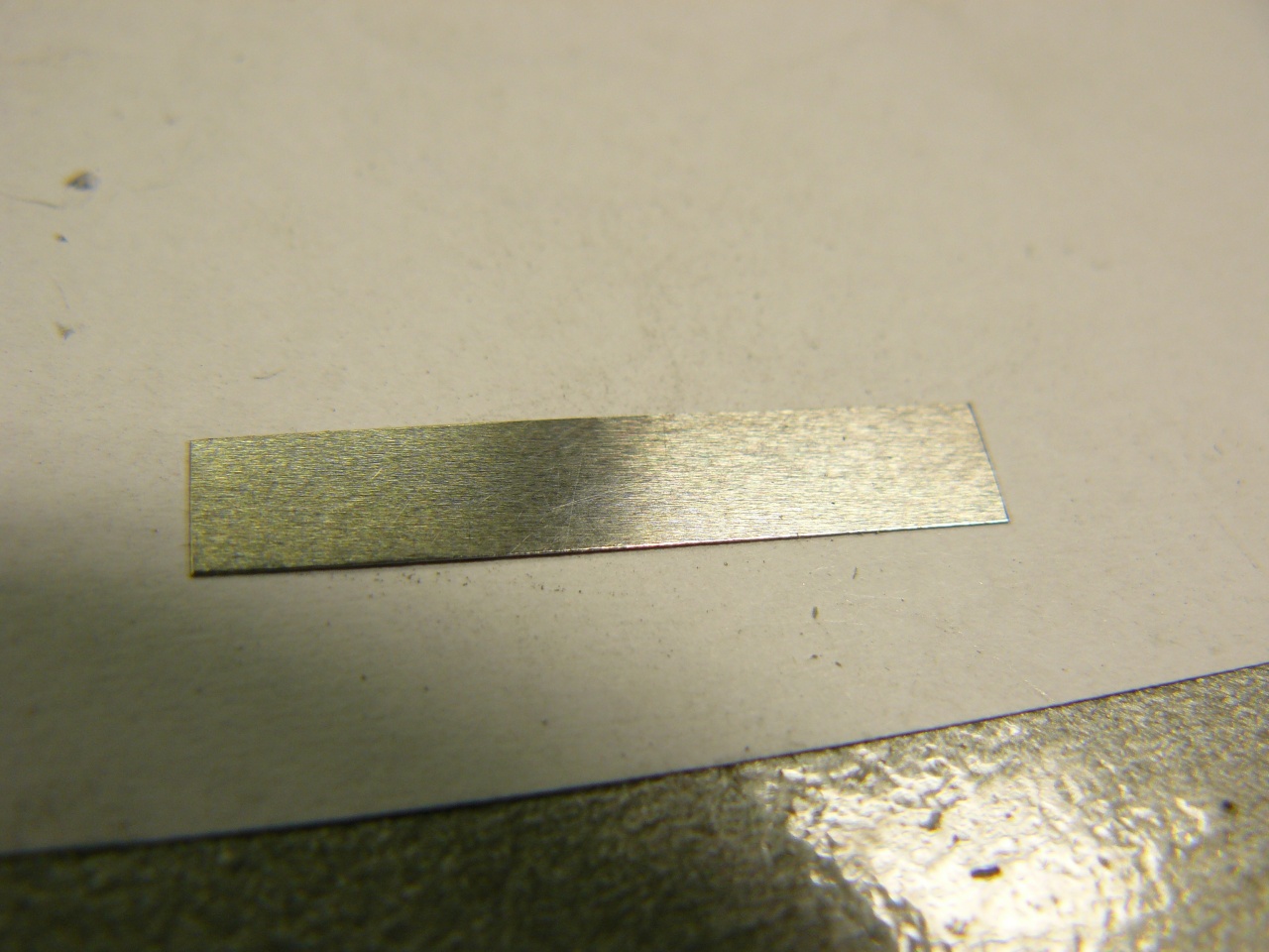

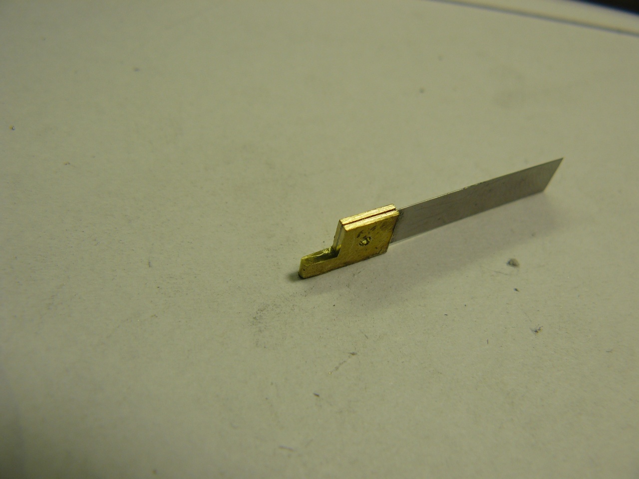

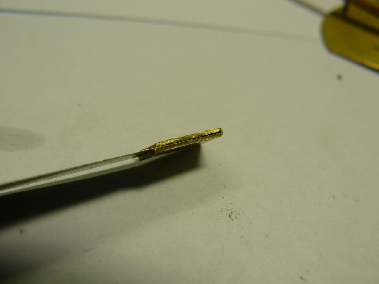

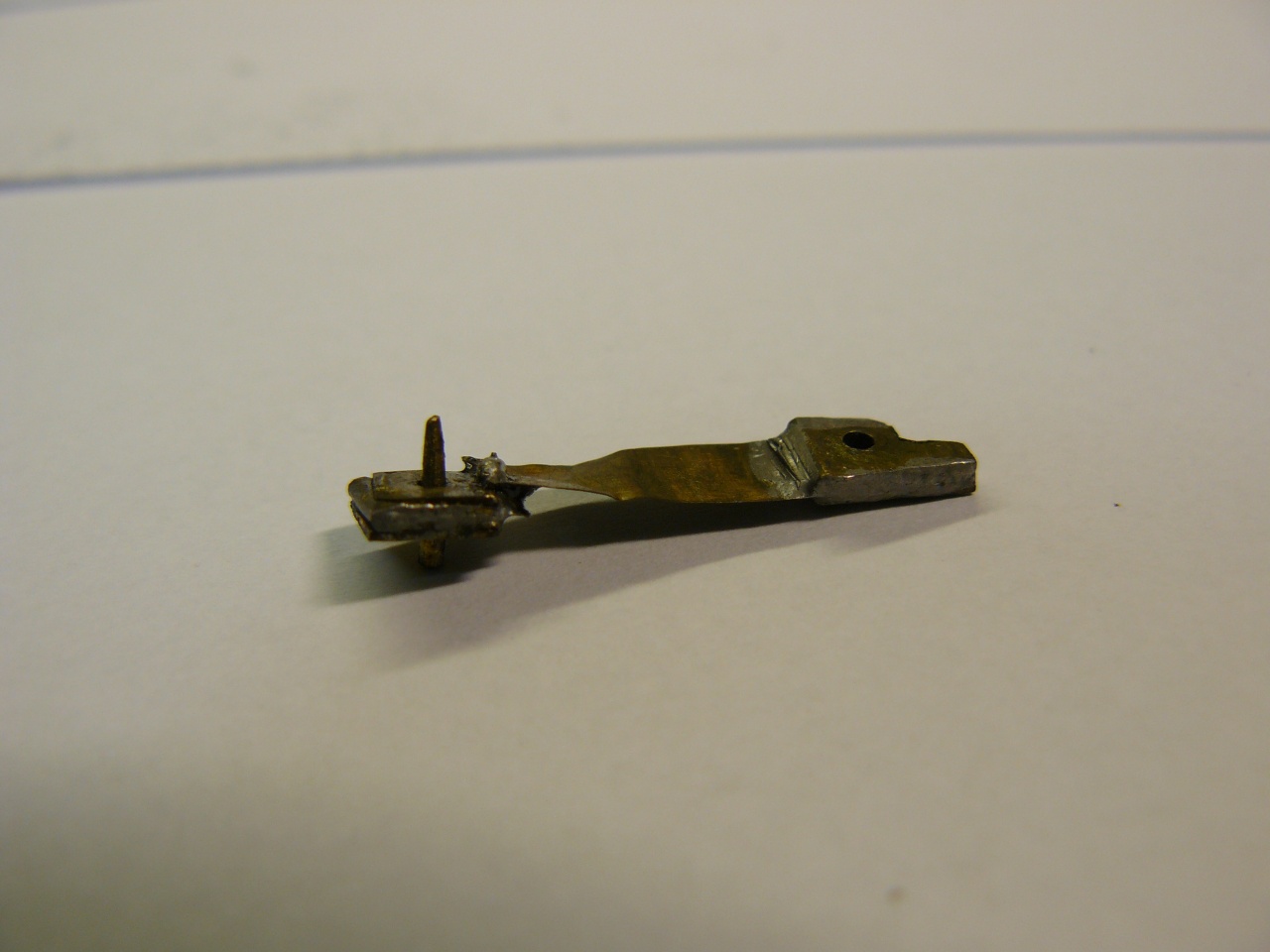

Dima343 18.04.2014 23:48

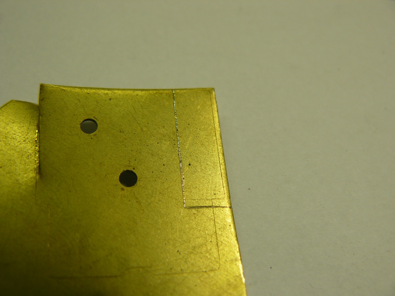

пендельфедер из щупа
Вложений: 14
было так:
Вложение 686737
этот уже не спасти, решил сделать новый

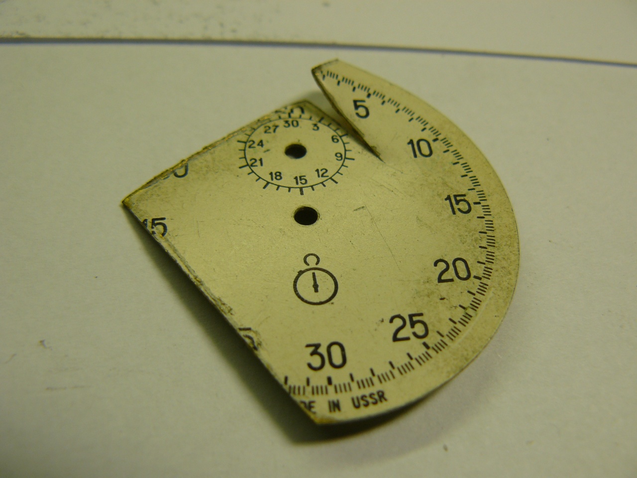

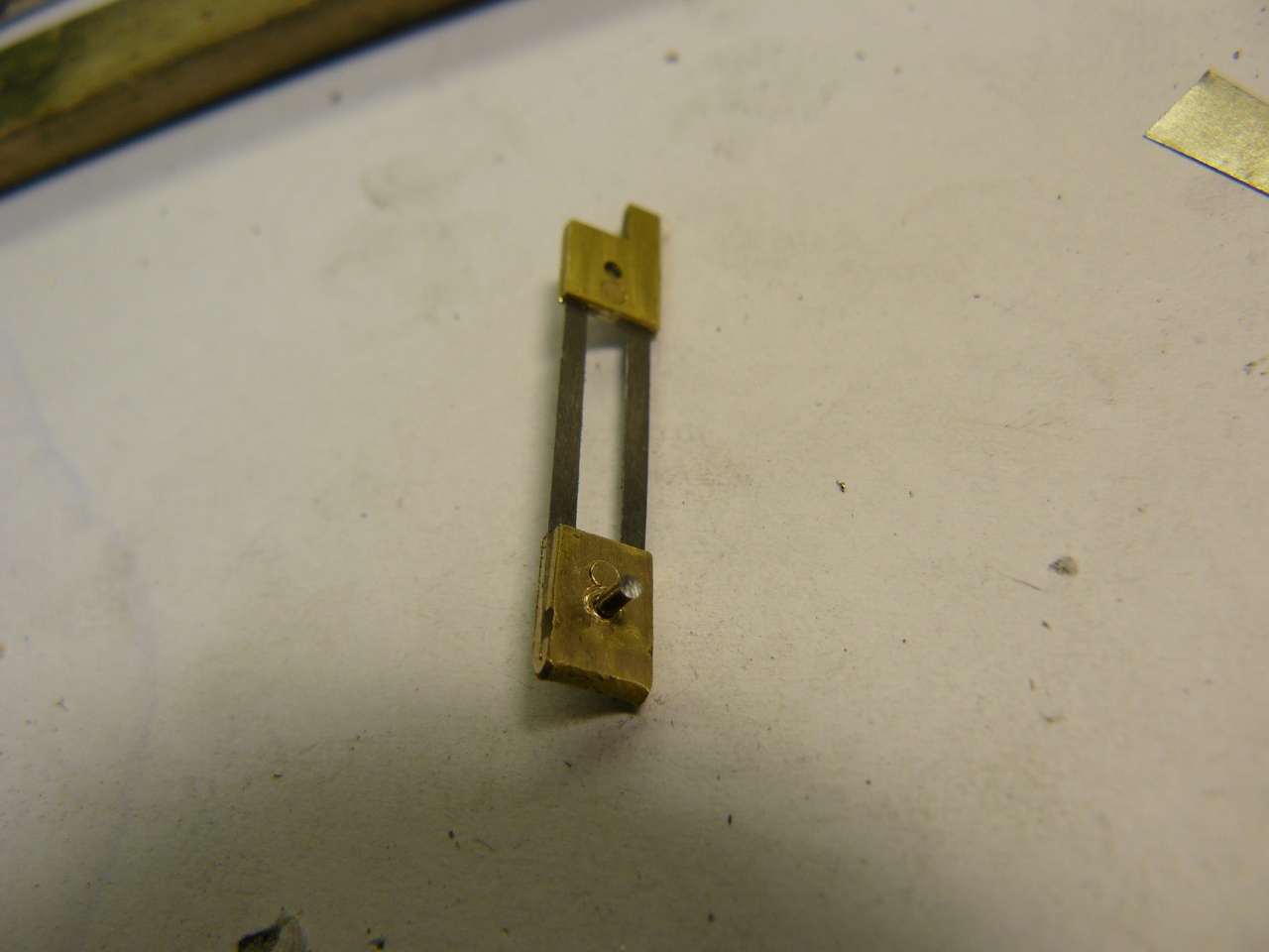

Агат, спасибо что делаешь циферблаты из толстой латуни:
Вложение 686742Вложение 686743
вырезал абразивным кругом в Дремеле, перед сгибом нагрел и сразу опустил в воду - чтобы латунь стала мягче
Вложение 686744Вложение 686747

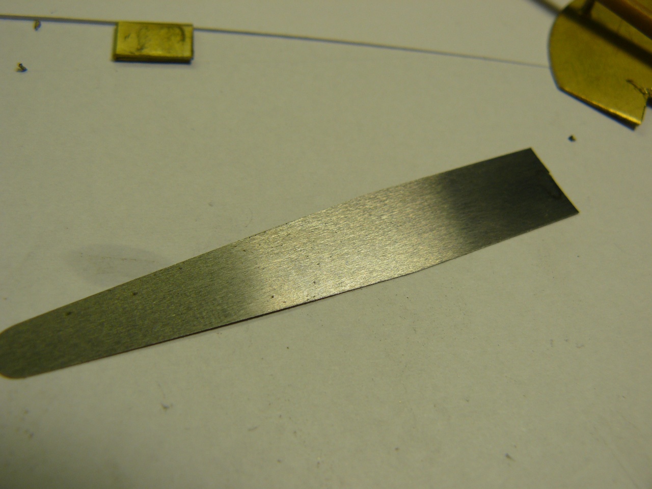

пластину из щупа тоже вырезал Дремелем - так ее не ведет, в отличии от ножниц, и заусенцев и замятин на краях нет
Вложение 686759Вложение 686748

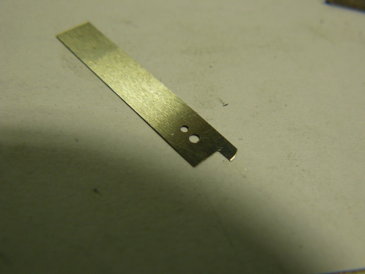

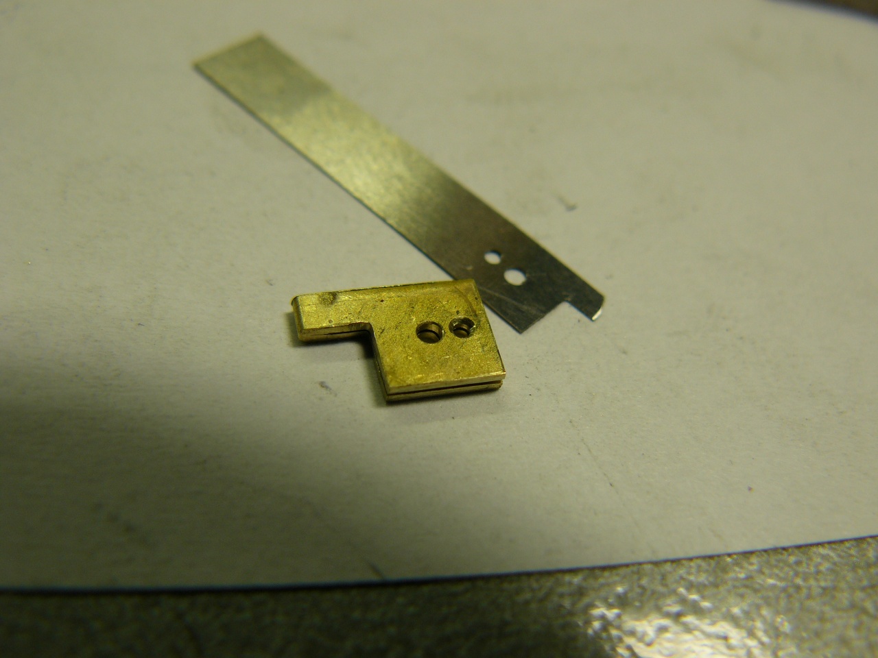

в верхней оправке сделал вырез под специфическое крепление
Вложение 686749Вложение 686756
далее сделал еще одно отверстие под заклепку
Вложение 686750Вложение 686751

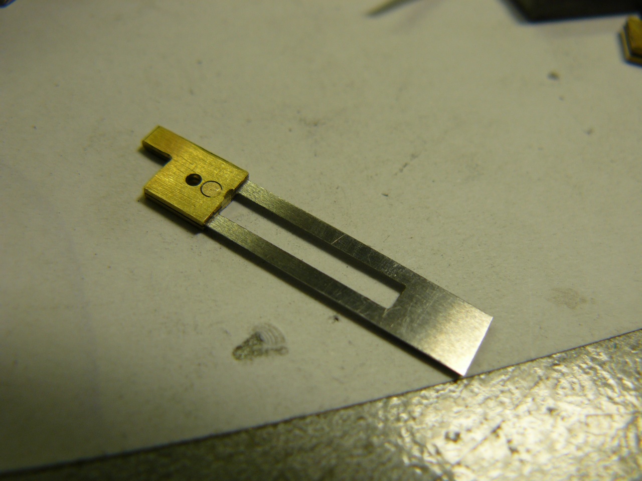

абразивным кругом сделал вырез в пластине, чтобы получить двойной подвес, потом подтачивал алмазным надфилем
Вложение 686753

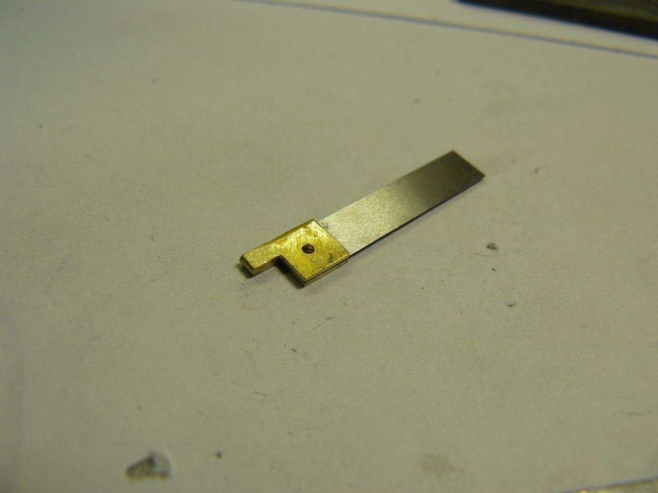

нижнюю оправку делал аналогично верхней, только без выреза, и из более толстой латуни
готовый подвес
Вложение 686754Вложение 686755

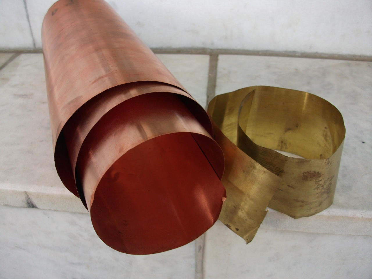

SLAVEK 19.04.2014 15:58
Вложений: 1
я использую для пендельфедера листовую тонкую медь( из советских запасов).без всяких проблем:)
