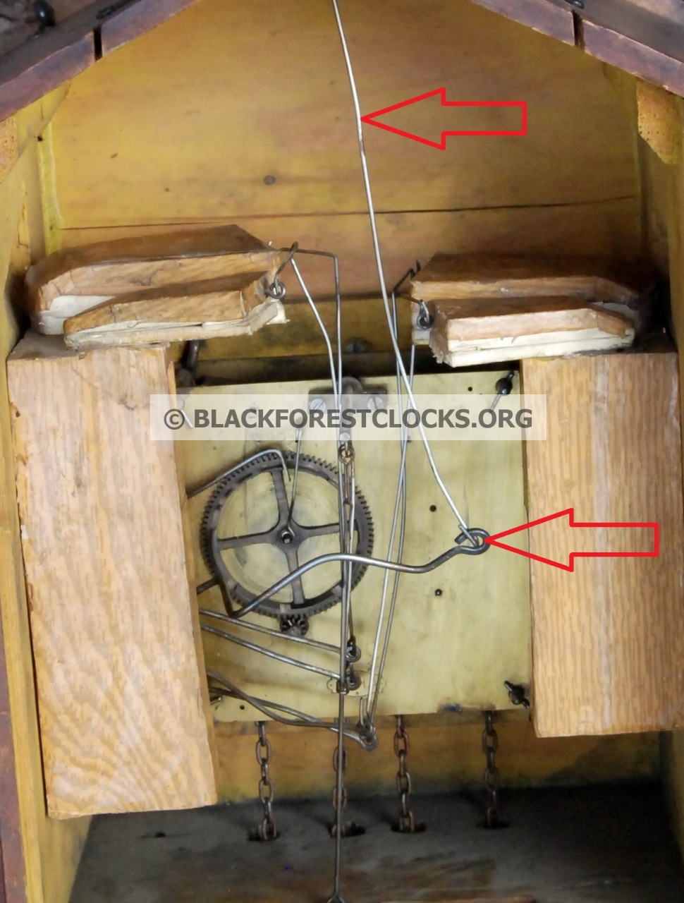

arhistratig 02.04.2020 09:02
Вложений: 1
Сообщение от 1234 vladi (Сообщение 5784079)
размеры мехов???
там линейки с делениями ,всё видно!!
Ну так я размеры спрашивал до этих фото!!!!!!!!!!!!!!!!!!!!!!!!!!!!!!!!!!!!!!!:D Теперь то конечно видно!!!
------- ДОБАВЛЕНО ЧЕРЕЗ 10 МИН --------
Сообщение от 1234 vladi (Сообщение 5784071)
на бой находится в верхнем положении!!
а надо переставлять в нижнее
На оригинале, тяга на хвост кукушки, идёт вместо молоточка боя.
1234 vladi 02.04.2020 09:08
я видел! сами меха увеличены тоже.
я ещё бой хочу замастырить.

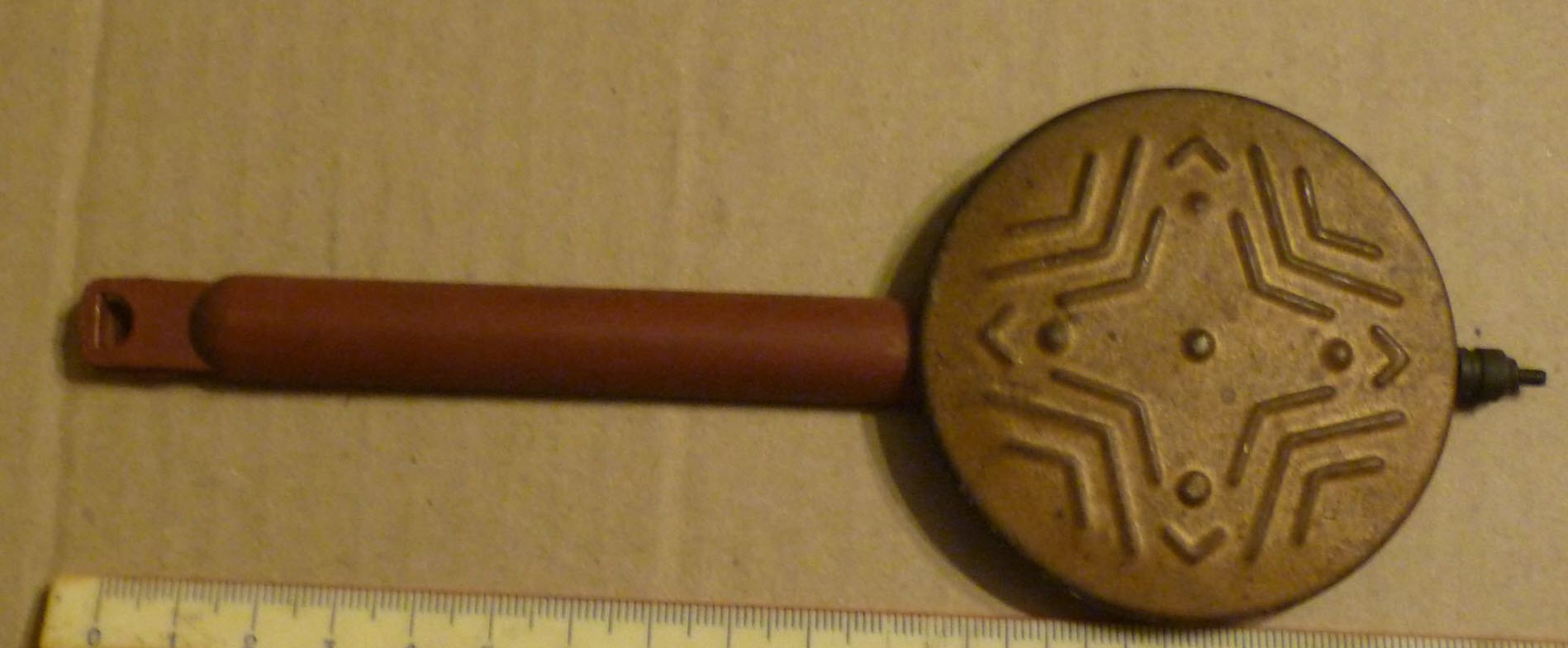

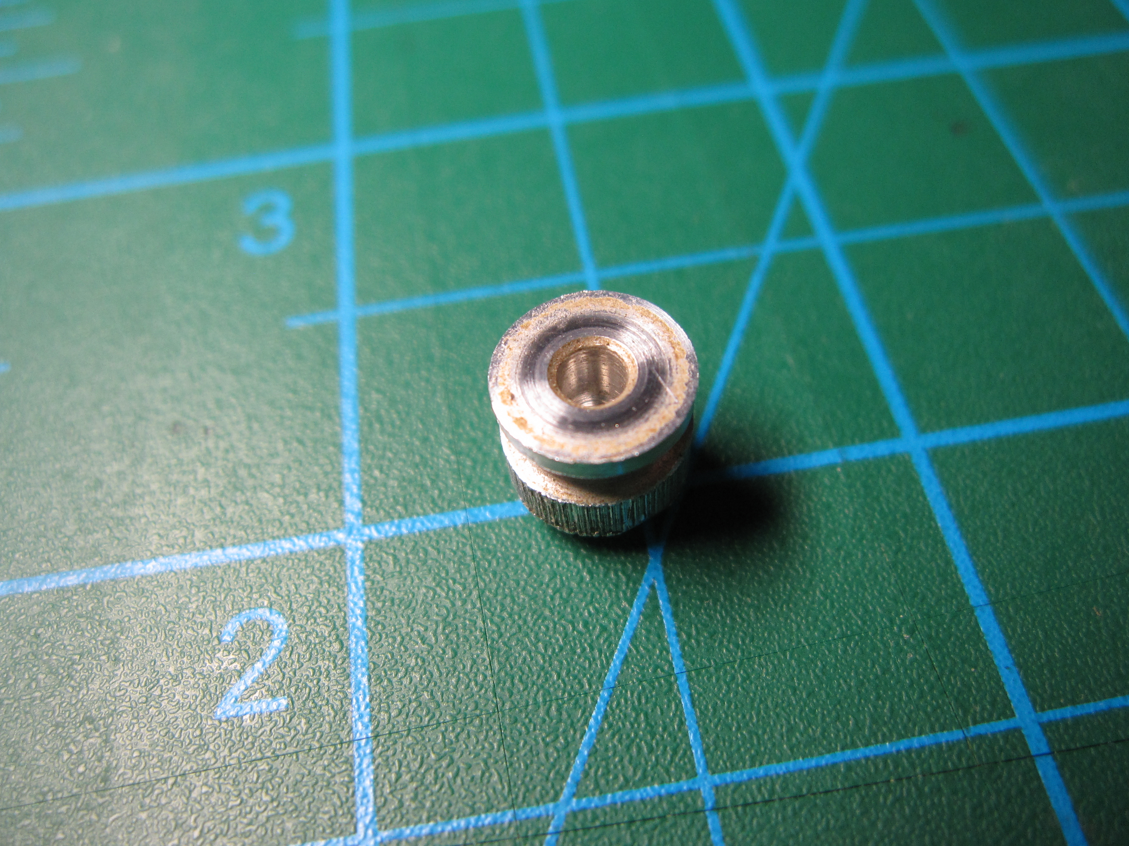

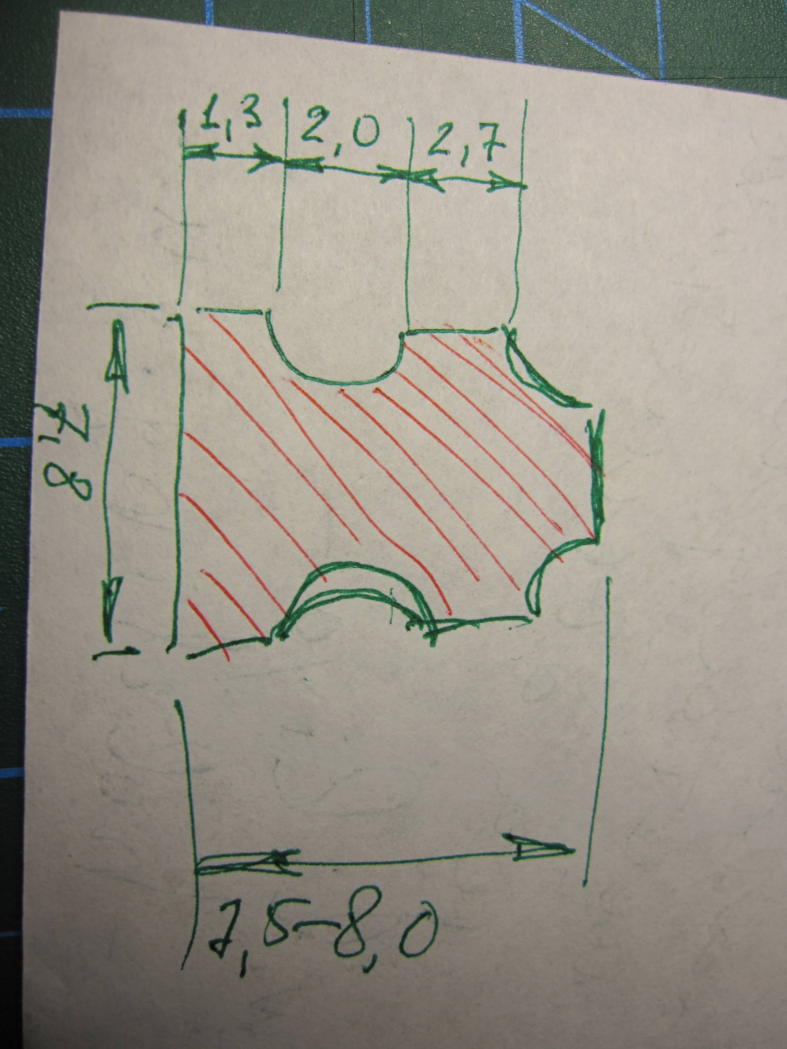

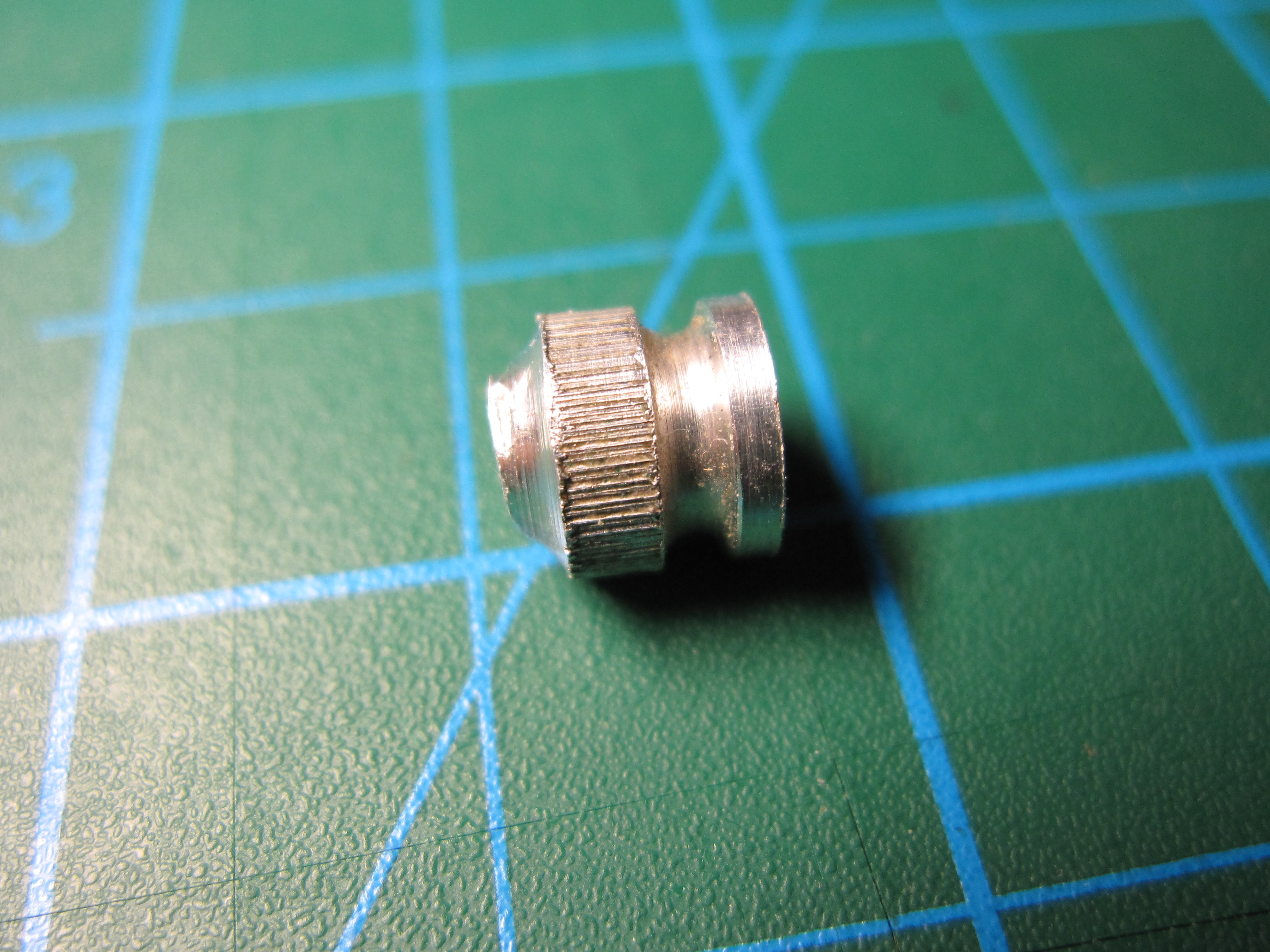

Доброе утро уважаемые форумчане! Попрошу по возможности сфотографировать гайку большого маятника от механизма с гребенкой и если будет не трудно срисовать размерчики. Буду очень признателен!
Гайка отсутствует, буду точить самостоятельно.

Вы имеете ввиду этот маятник?
http://images.vfl.ru/ii/1585843757/5...30083883_m.jpg
ivanych296 02.04.2020 19:54
Да! Именно такой
mozart67 02.04.2020 22:11
Сообщение от ivanych296 (Сообщение 5785105)
Да! Именно такой

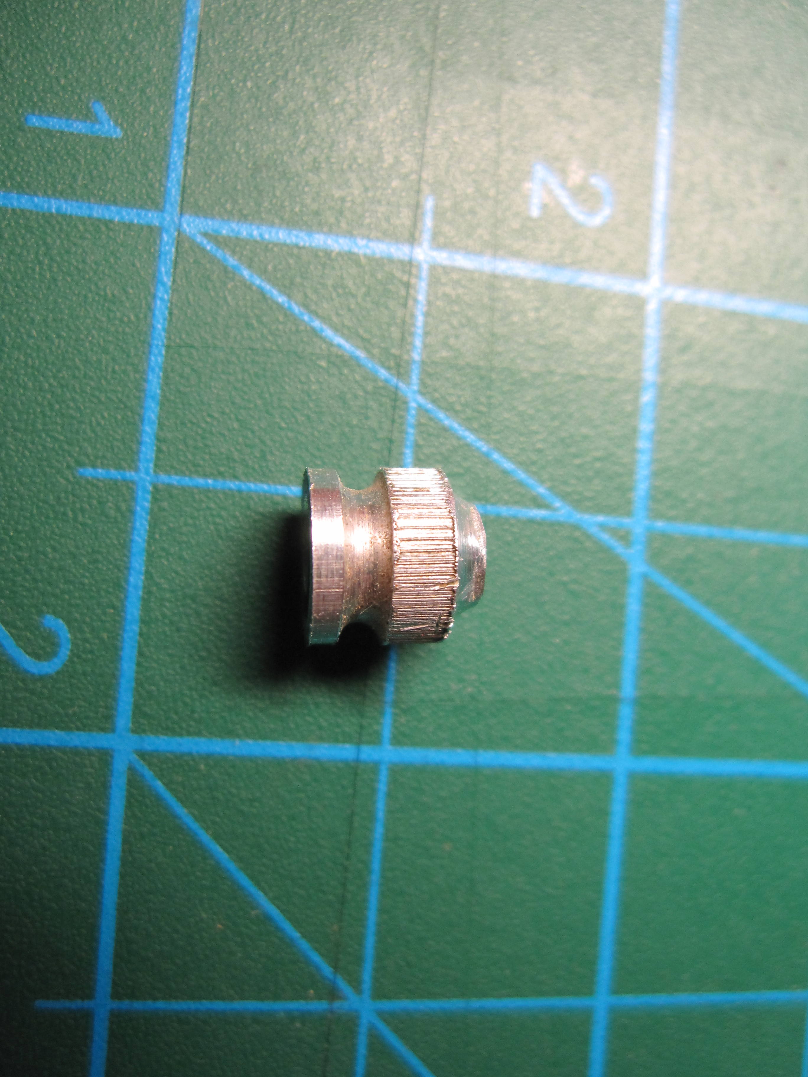

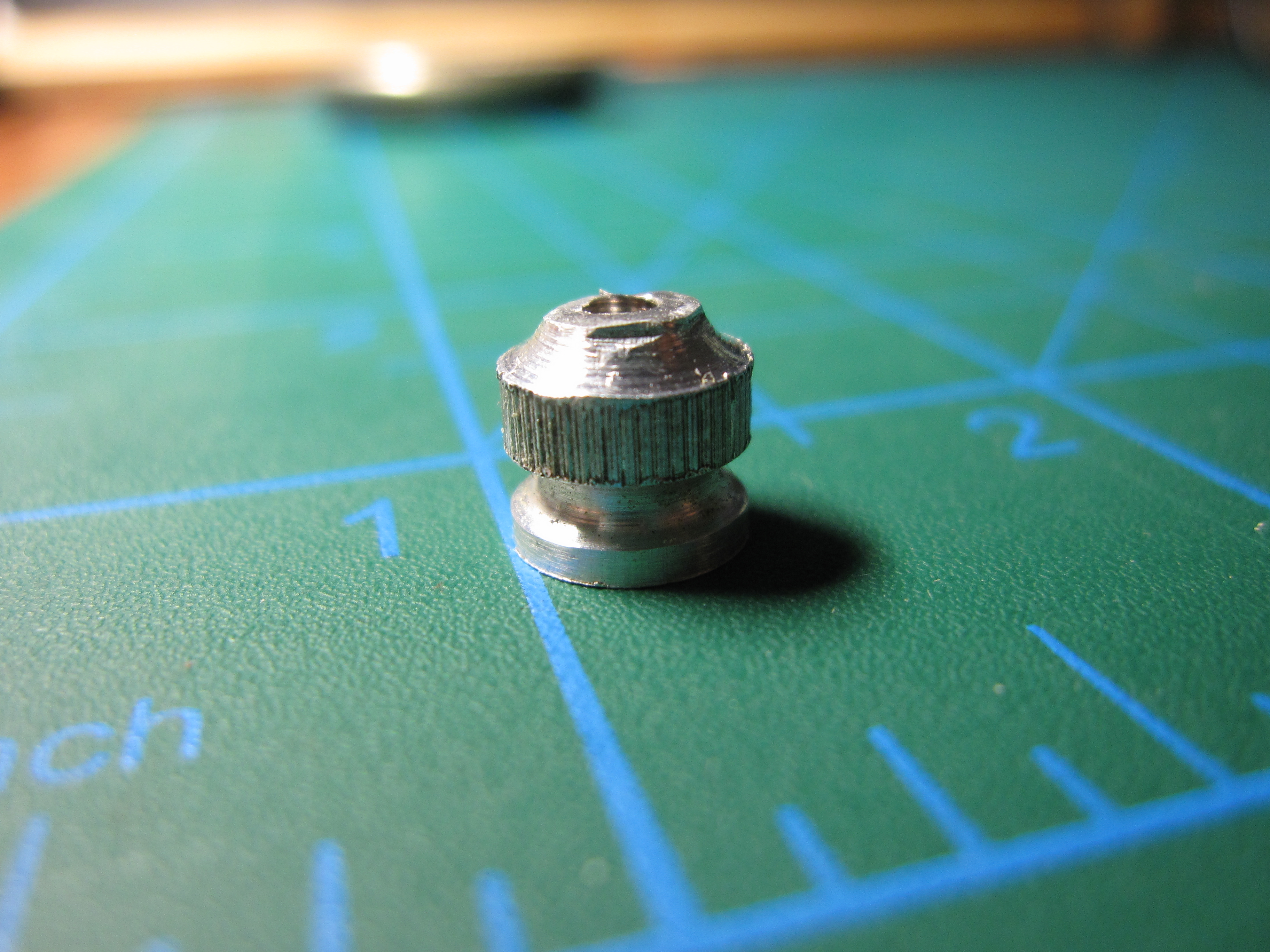

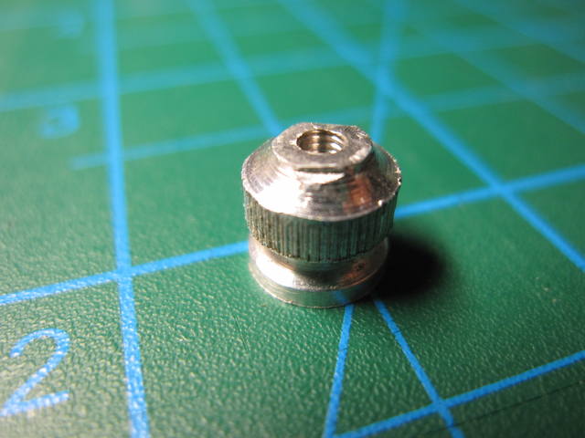

У меня алюминиевая.
http://images.vfl.ru/ii/1585854656/b...30085231_m.jpg http://images.vfl.ru/ii/1585854657/5...30085232_m.jpg http://images.vfl.ru/ii/1585854657/e...30085233_m.jpg http://images.vfl.ru/ii/1585854658/6...30085235_m.jpg http://images.vfl.ru/ii/1585854658/d...30085237_m.jpg http://images.vfl.ru/ii/1585854659/2...30085239_m.jpg
ivanych296 02.04.2020 22:24
Вот огромное спасибо!!! Такую изготовить легко. Думал она гораздо изящнее.
Буду делать из латуни.
Ещё раз огромное человеческое спасибо!!!
