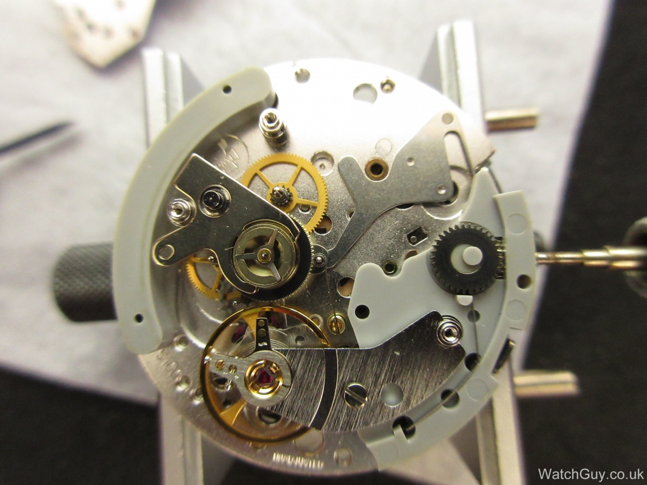

Dima343 14.01.2021 00:01
Вложений: 1
Сообщение от babangida (Сообщение 6085231)
Не ясно, как это возможно? Пружина жестко связана с барабанным колесом, барабанное колесо жестко связано с часовым. Чтобы что-то подворовывать, т.е. за то же время хода "израсходовать" больше пружины, должно поменяться передаточное число между барабанным колесом и часовым, но оно неизменно. Как?
Наверное вы проводите аналогию с расходом топлива в автомобиле, допустим когда автомобиль едет сам по себе и когда буксирует трейлер. Но эта аналогия применительно к заводному механизму не работает.
Попробую объяснить: хронограф расходует энергию, которая из-за трения в узлах превращается в тепло.
Пусть заведенные часы поработали 10 часов с хрогонафом, потом их снова подзавели и они поработали 10 часов без хронографа.
В обеих случаях пружина раскрутилась на одно и то же количество оборотов от максимума и отдала одну и ту же энегрию.
Так откуда взялась энергия, которую потреблял хронограф?
Эта энергия была отнята от энергии, которую получает баланс, в результате чего при включенном хронографе амплитуда баланса меньше.
Если включить хронограф и ждать до полной остановки, то баланс, к которому поступает меньше энергии (в сравнении со случаем выключенного хронографа), остановится раньше.
Сообщение от Андрей Бабанин (Сообщение 6085223)
Кстати обсуждаемый в теме хронограф сделан как раз с вертикальной передачей.
хоть от и с вертикальной муфтой, но есть тормозная пружинка (ненавижу тормозные пружинки) на центральном хронографном колесе, поэтому с включенным хронографом нагрузка больше
Вложение 3135979
оффтоп
Хорош калибр Patek 324, если бы не тормозная пружинка на секундном трибе. Вот прямо всю картину портит. А в 240-м все хорошо, но если боковую секунду выводить, она черт знает где расположена

bygel24 20.01.2021 12:06
Спор начался с того, что ряд часов ходит дольше значительно, чем указано в паспорте. Но правильно указано, что хронограф подворовывает энергию, кроме того, самый важный аспект - загустевание смазки. Если срок межсервисного обслуживания у часов 5 лет, то производитель указывает то значение запаса хода, которое будет верным для 97% всех часов. 97 часов из ста будут выхаживать эти часы при соблюдении условий эксплуатации. Вот что это значит. И порой величины отличаются на 10% и более, что нормально. Производитель не хочет рекламаций.
По поводу хронографа и 9 часов при его выключении - это может быть и зарождающейся неисправностью хронографа.
Есть ряд часов с вертикальной передачей хронографа, так в них при загустевании смазки обычно наоборот - часы встают при выключенном хронографе, но ходят полную пружину при включенном. Исправный хронограф традиционных систем мало ворует энергию. Это не особо энергоемкое устройство. Кстати обсуждаемый в теме хронограф сделан как раз с вертикальной передачей.
Где-то читал, что такая передача позволяет использовать хронограф в более жёстких (удары, тряска) условиях эксплуатации. Это правда?
Андрей Бабанин 20.01.2021 12:19
Отчасти да, все колеса изначально в зацеплении, исключен ход рычага с колесом, что безусловно делает систему более удароустойчивой. Но в целом надо смотреть на механизм, как он спроектирован. И ряд плюсов добавляют и огромный минус - хронографное колесо очень сложное, лишь в ряде систем вроде Ролекс 4130 колесо разборное и обслуживаемое при желании. Омега, к примеру, в калибрах 3303 или 3313 это колесо меняет при сервисе, что конечно трешак полный.

Подоспел ответ Тиссо:
As you noticed, the actual power reserve is more than what is announced. What you saw in the boutique or website ad says the minimum power reserve which is 48H. However, in most of the cases, the power reserve can go up to 58H (typical power reserve).
Вобщем, очень смелое заявление. Покупать еще одни часы, только что бы проверить заявленый факт я, конечно, не стану. Может быть найдется желающий, который сможет сделать замер на свежем, новеньком С01.211 ?
alexanpda 21.01.2021 12:28
Не могу утверждать, что информация 100% достоверная, но и смысла обманывать человеку не было.
Так вот говорил со своим знакомым, работает мастером в ОСЦ СГ. С его слов, после выхода третьей ревизии калибра, обращения в СЦ по проблемам сошли на нет, да и постагарантийные очень редки. Еще, говорит, что с запчастями проблем нет, СГ все что надо поставляет, но основная проблема в полном отсутствии масла на нашем рынке. Так что ремонт или ТО даже при наличии запчастей особого смысла не имеет. Масло строго не пропускает российская таможня из-за его состава. Как-то была завезена баночка лет 7 назад, но её раздербанили по сервисам давно. СГ не может (или не желает) организовать доставку серыми способами. Попытки подобрать другое масло безуспешны.
Piccer 21.01.2021 12:34

Сообщение от alexanpda (Сообщение 6093255)
Так вот говорил со своим знакомым, работает мастером в ОСЦ СГ. С его слов, после выхода третьей ревизии калибра, обращения в СЦ по проблемам сошли на нет, да и постагарантийные очень редки. Еще, говорит, что с запчастями проблем нет, СГ все что надо поставляет, но основная проблема в полном отсутствии масла на нашем рынке..
Насколько я знаю, мех при обслуживании просто меняют.

alexanpda 22.01.2021 01:49
Сообщение от ik7750 (Сообщение 6093812)
Так раньше дело обстояло. Но сейчас поставляют и детали тоже. Причем пластиковые колесо и вилка идут уже якобы смазанные, но слишком условно, тобишь недостаточно, надо смазывать, е масла подходящего нет.
Сообщение от rustic (Сообщение 6093845)
Может требуют раскрывать рецепт. А это ноу-хау
Причина неизвестна. Сам мастер говорит, что кто-то из московского офиса сказал, мол взрывоопасное, но сам усмехнулся, понятно, что похоже на бред.
Я же лично сталкивался с проблемой на таможне при попытке импорта полимеров от завода, продукцию которого в Россию ранее не ввозили. Тогда таможенники изрядно крови попили, заставляя делать лабораторию и получать сертификат, дескать в полиэтилене содержатся спирты и требуется указать их массовую долю. Однако их содержание исчезающе мало, и производители ПЭНД просто игнорируют этот показатель. Попадая на большие портовые расходы, пытался вразумить нашу доблестную таможню, что со всей многотонной партии и стакана спирта не выжать, что экономически просто ущербно дальше некуда... Но кого это волновало?
Возможно, что-то похожее и здесь. Что там того масла ввозить будут? А расходы на сертификацию и лабораторию могут быть просто экономически неоправданы и СГ банально забила болт. тем более что там нашего рынка часов то.
Да, вот еще, кстати, с его слов на предыдущих проблемных ревизиях проблем с пластиковыми деталями как таки почти не было. Основная проблема была с модулем автоподзавода, который генерировал некий мусор и засирал остальное. И вот при ТО все надо было мыть, а смазать уже нечем. Да и запчастей поначалу не возили. Сейчас вроде ЗЧ есть, а толку мало. Но справедливости ради, новые, что с черным маятником, без проблем ходят.
CradleChell 22.01.2021 19:38
Сообщение от ik7750 (Сообщение 6092277)
Есть на руке часы на этом калибре, 3 недели как после полного репасажа у оф. СЦ, гарантия 2 года, можно считать новыми))) Могу сделать замеры.
Раньше меняли, в 2013/2014 Свотч груп рус полностью меняли по гарантии. В 2020 делают полное техническое обслуживание + замена сильно изношенных/не исправных деталей.
