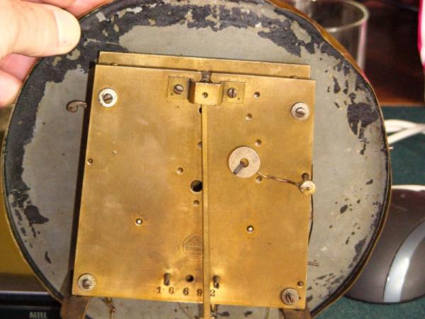

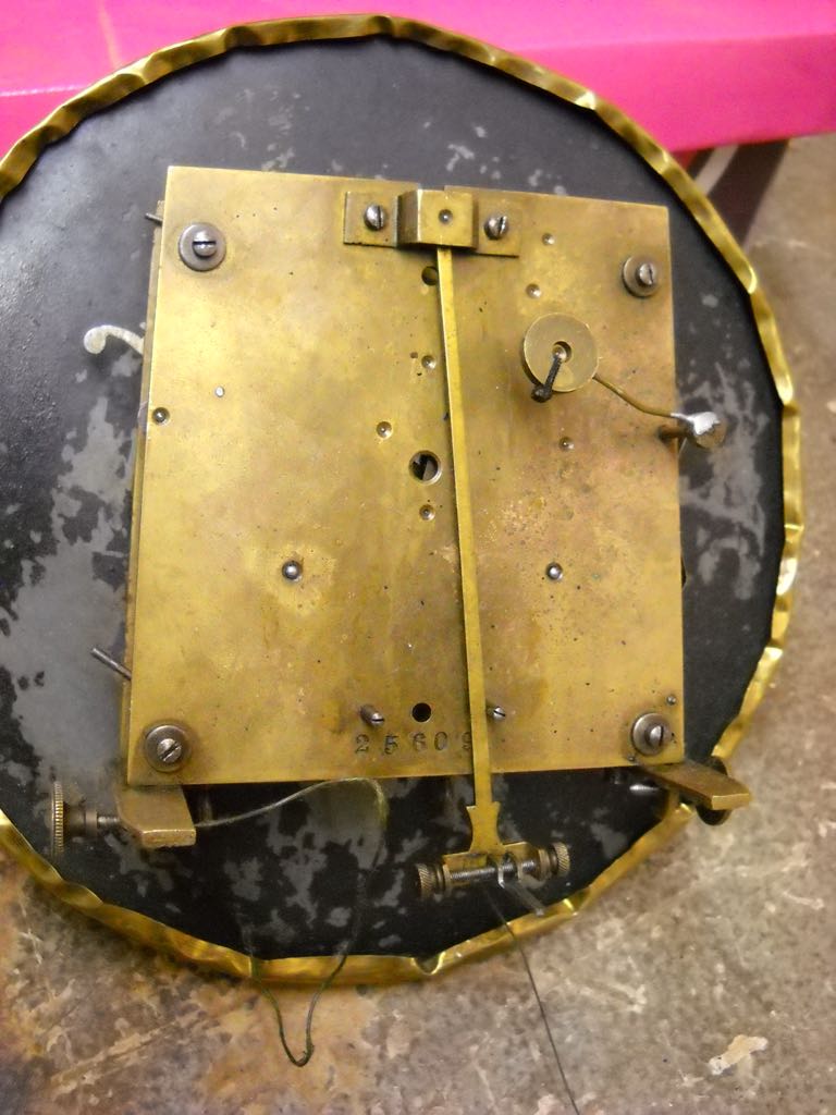

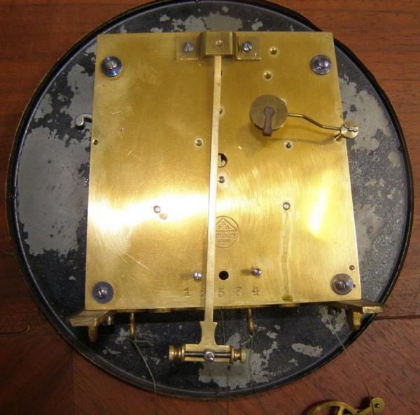

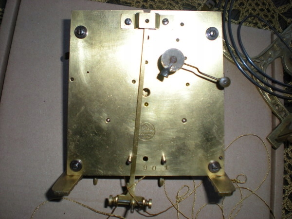

Очень давно, уже три года назад мелькал нестандартный для Endler механизм (низкий серийный номер, но позднее исполнение) http://forum.watch.ru/showpost.php?p...8&postcount=22
Вложение 2718965
На механизме чёткая печать Endler, которая не давала простору фантазиям.

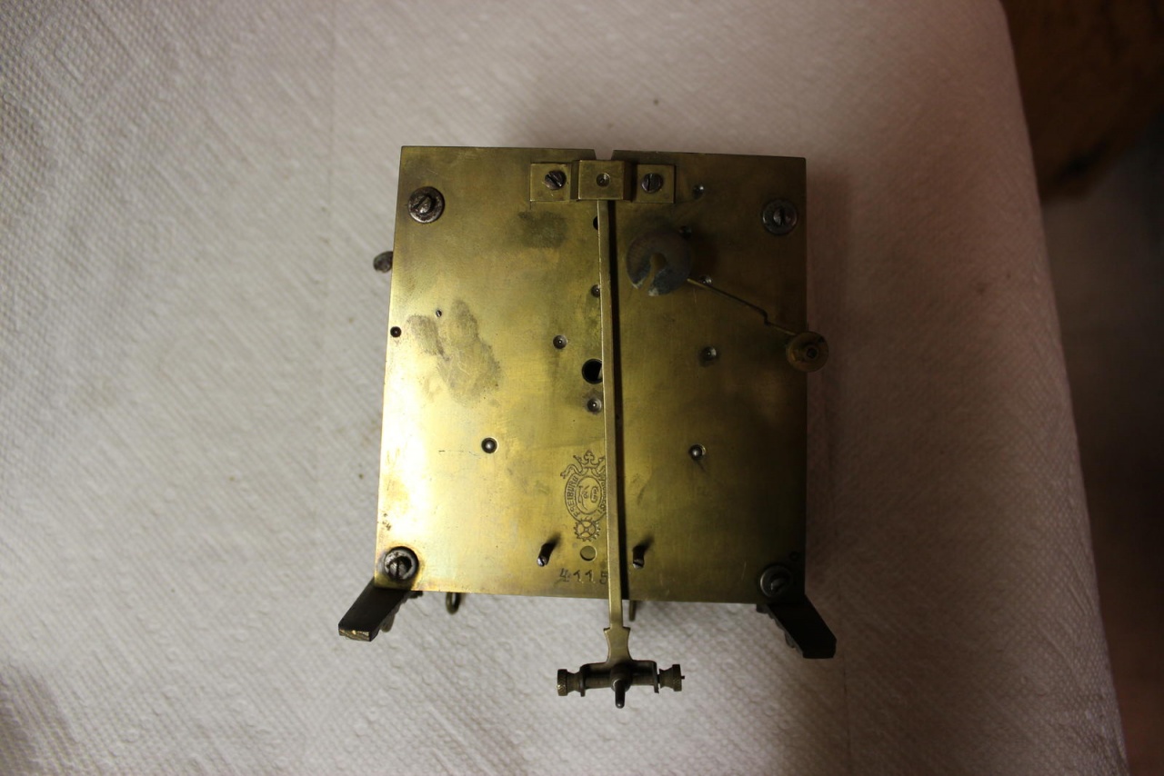

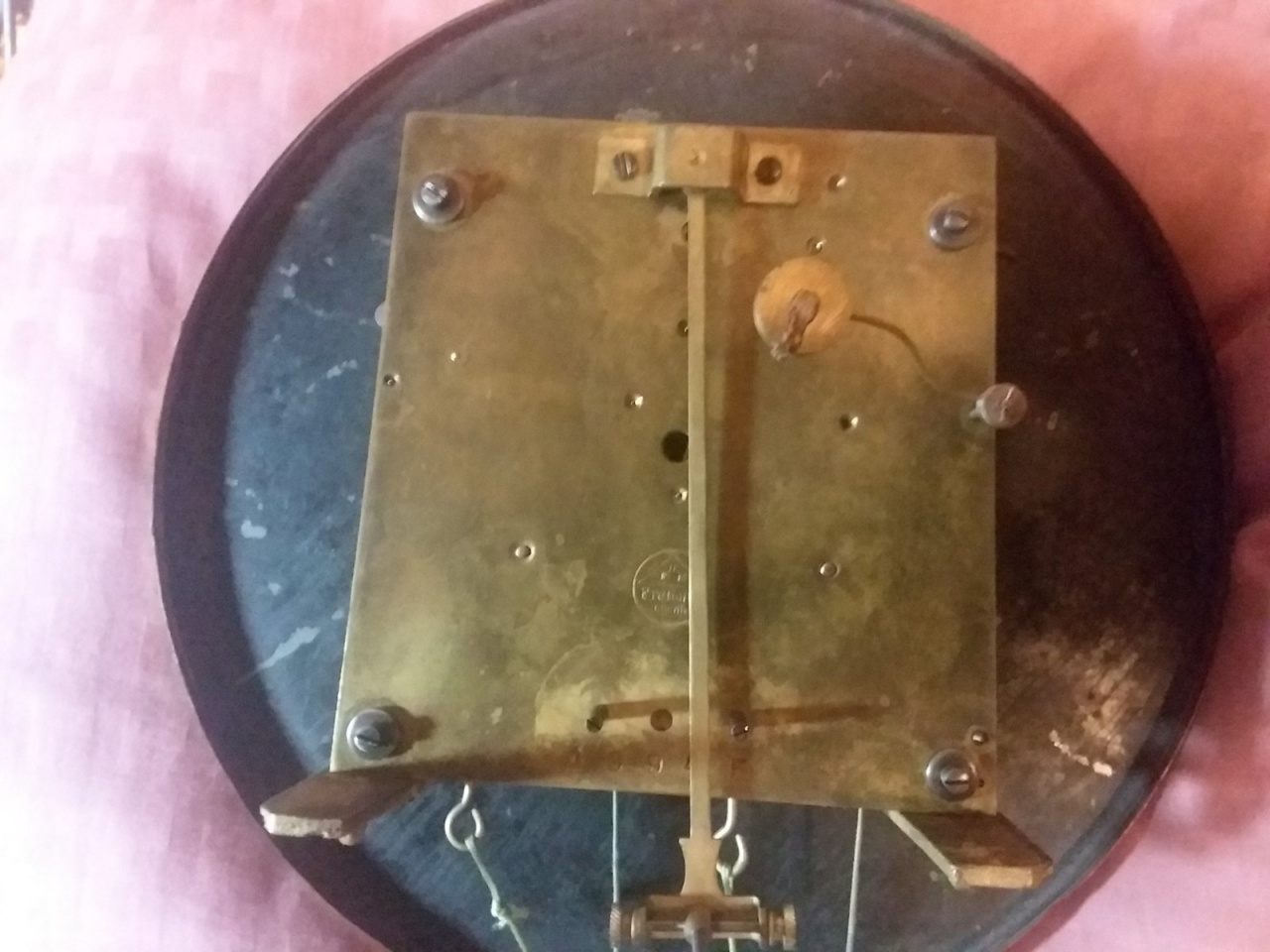

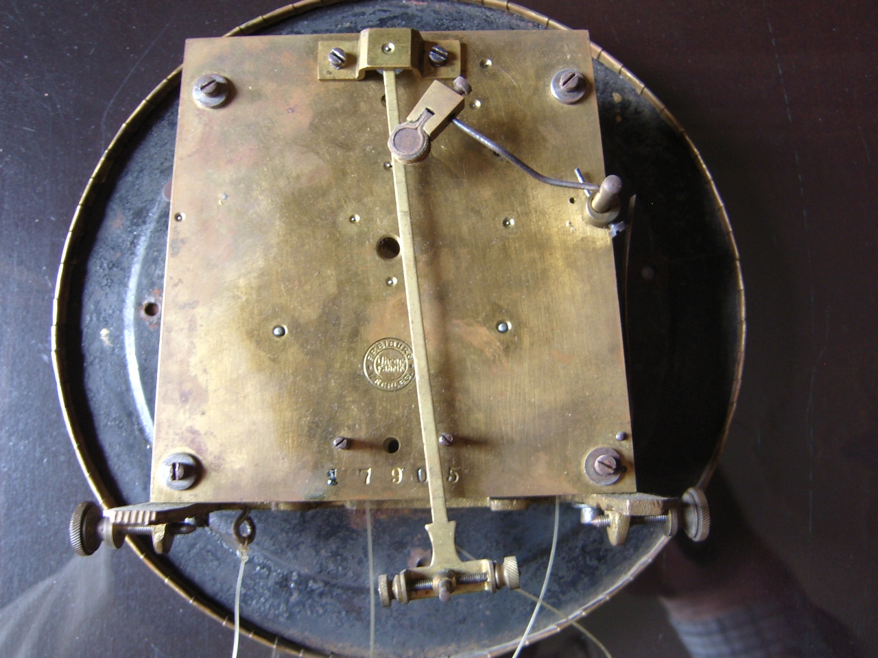

Чуть позже появился на форуме механизм с близким серийным номером, но уже без подписи. http://forum.watch.ru/showthread.php...56#post4849956
Вложение 2718966

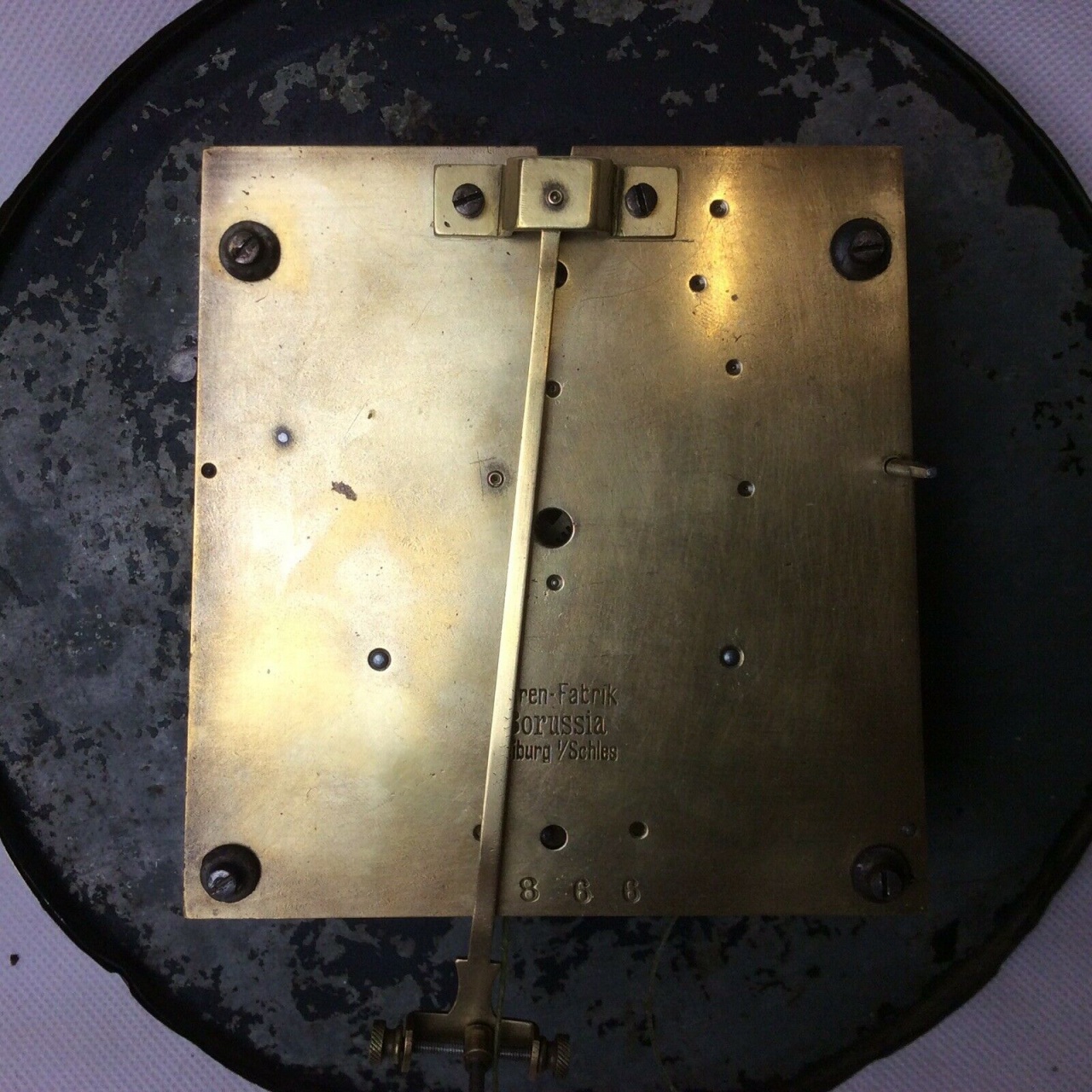

Сейчас могу сказать, что ОБА механизма не Endler, а сделаны фирмой Borussia.

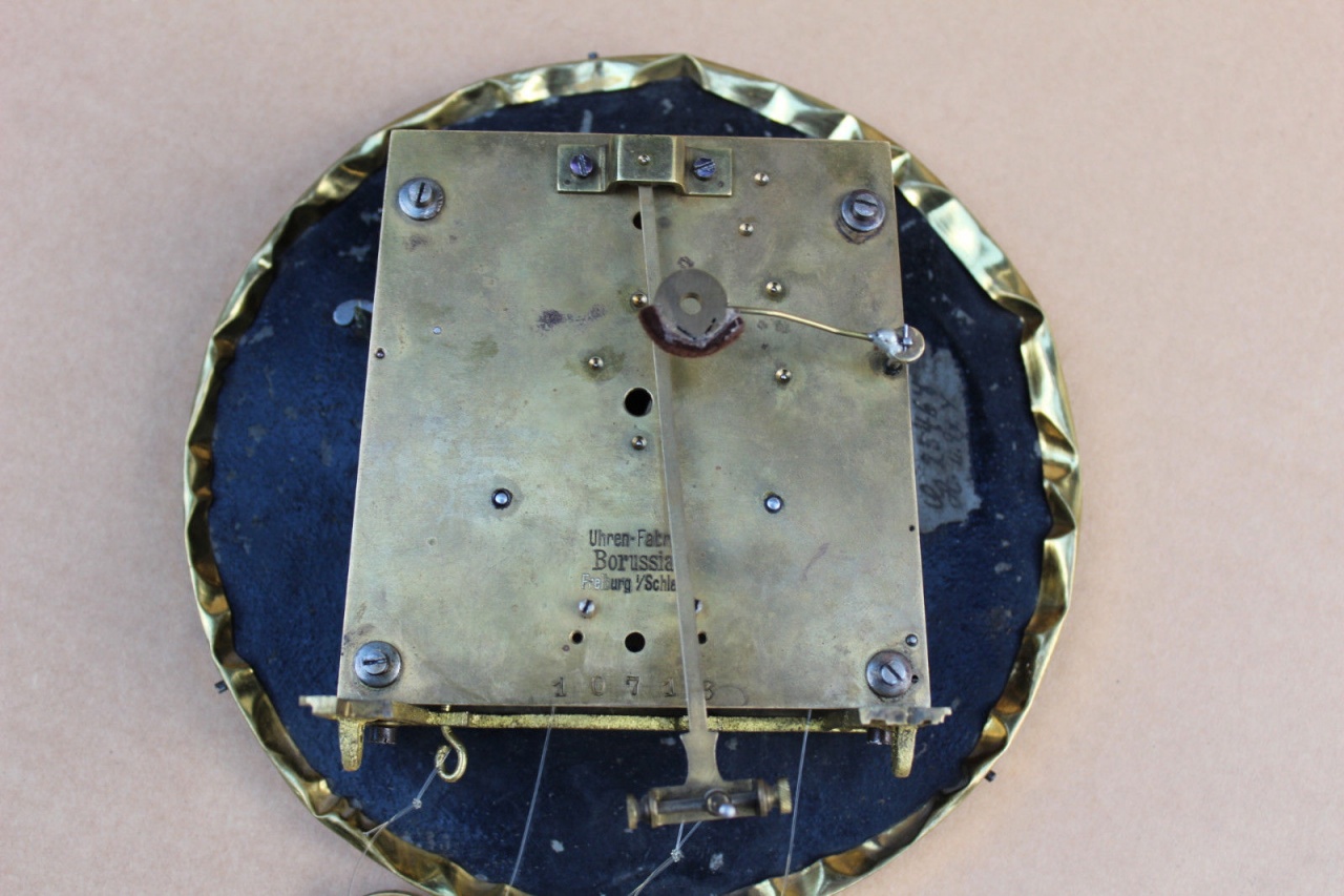

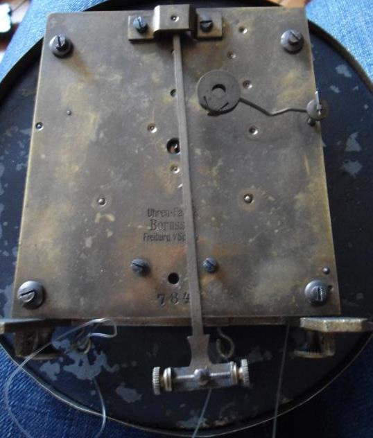

Вот для сравнения:
Вложение 2718967Вложение 2718968Вложение 2718969Вложение 2718970Вложение 2718971Вложение 2718972Вложение 2718973Вложение 2718974Вложение 2718975

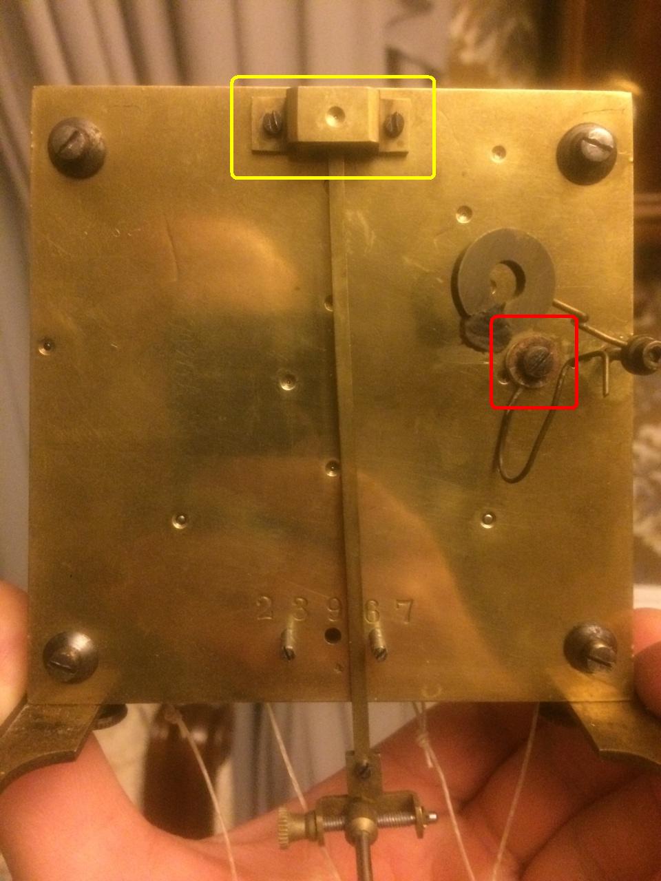

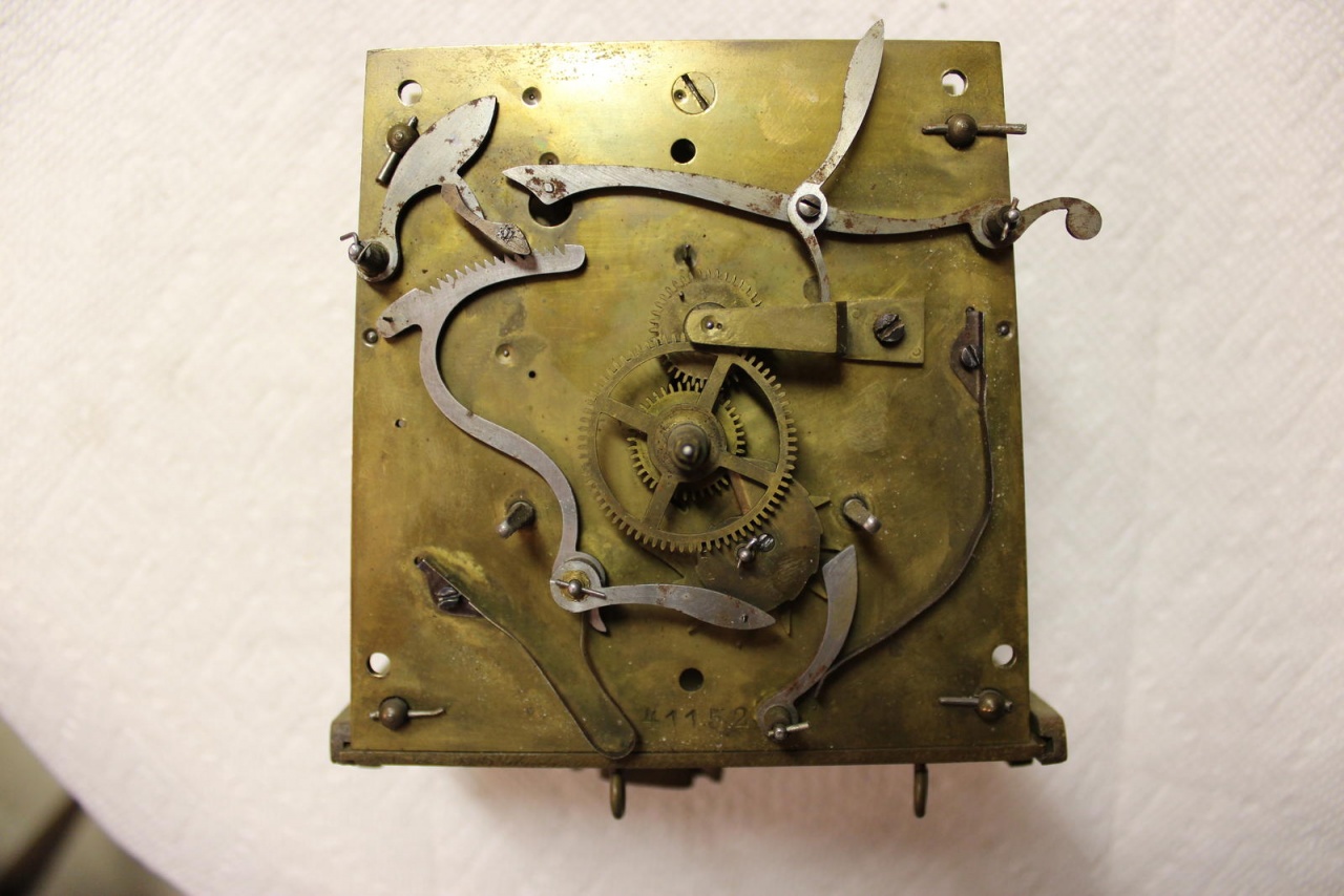

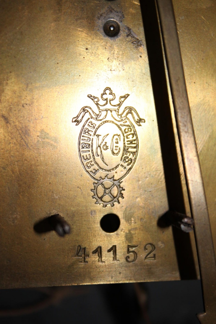

Потом шли немаркированные механизмы, которые позже стали маркироваться клеймом Kappel:
Вложение 2718977Вложение 2718978Вложение 2718979
Вывод: врут все, кроме самих механизмов.

Oled 29.09.2019 20:10
Татьяна, браво! Но поводок маятника они, все же, свой поставили... Т.е. сборка велась на заводе Endler, однако, по какой-то причине использовались заготовки механизмов (или почти оконченные механизмы) соседней фабрики.

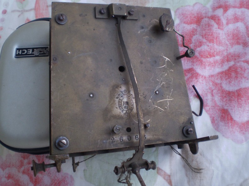

Добрый день!
Иногда, на ответ требуется время http://forum.watch.ru/showpost.php?p...0&postcount=92

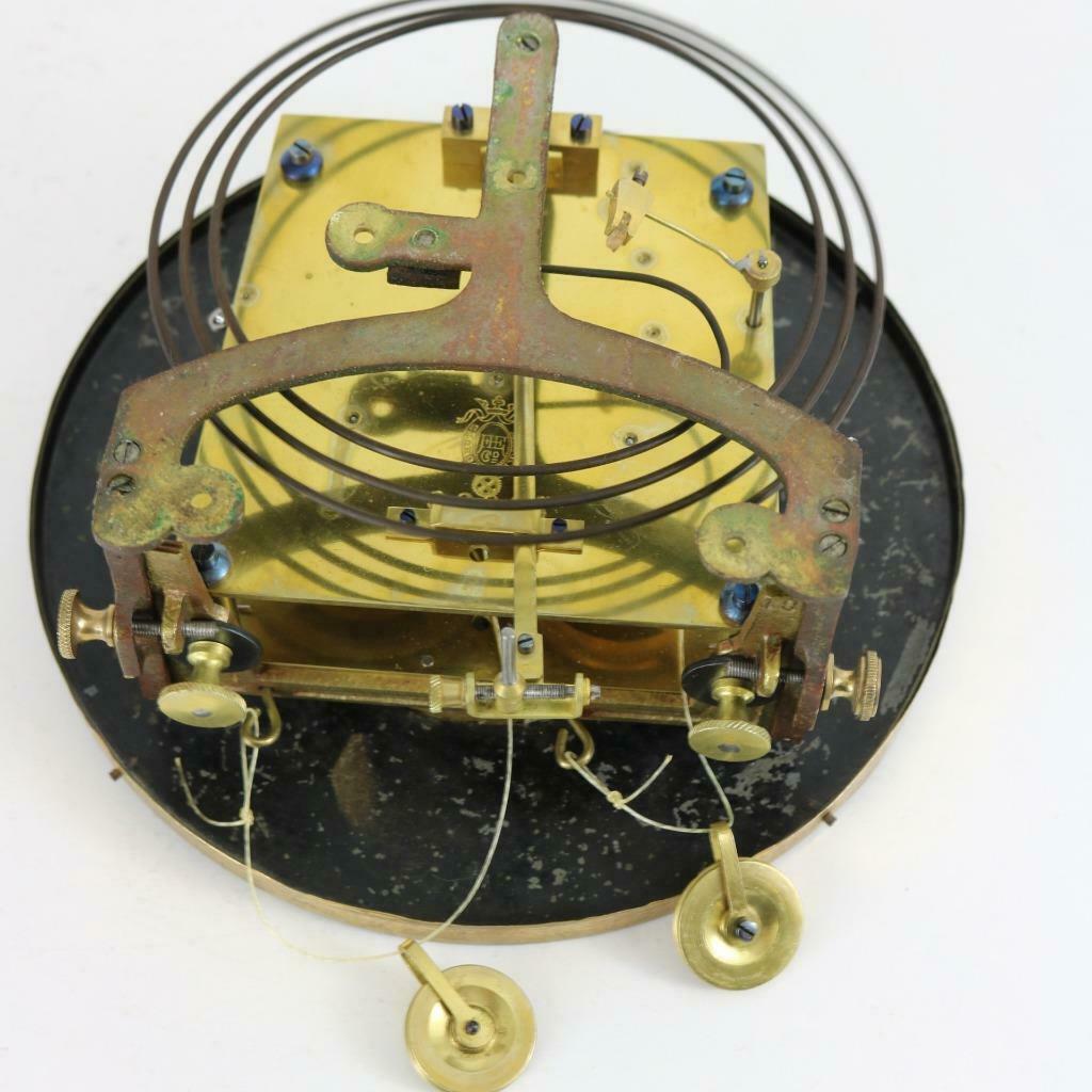

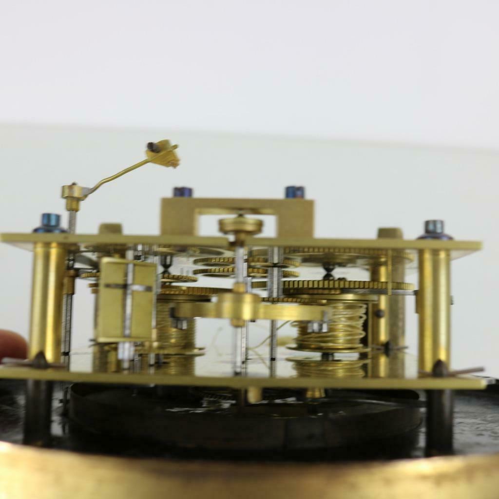

Сейчас могу точно сказать, что это ранний A.Willmann (вторая половина 1870-ых), отличительной особенностью этого периода у Вильмана является куцый анкерный мост (узкие части, примыкающие к платине) и пластинка демпфера в виде кружочка.
Вложение 2797603
На передней платине тоже видны кружочки под пружинками.
Вложение 2797604
На польском форуме попыталась проиллюстрировать эволюцию механизмов A.Willmann картинками http://zegarkiclub.pl/forum/topic/17...a-willmann-co/.
Так и не поняла, поверили поляки или нет...
Oled 04.12.2019 13:58
Татьяна, браво! Поляк же написал там, что полностью согласен.

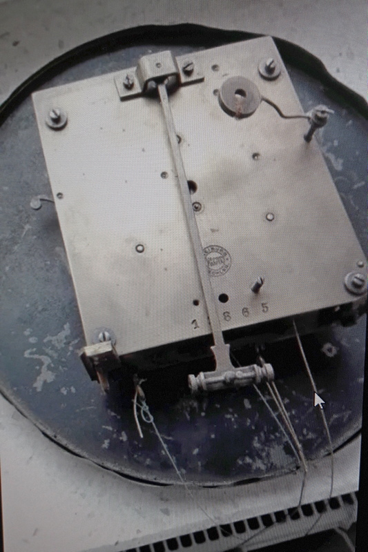

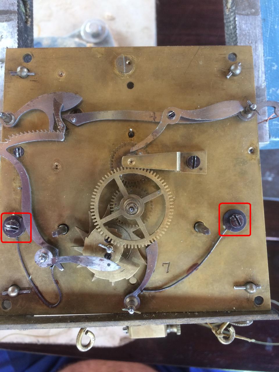

Vlarus 26.02.2020 11:28

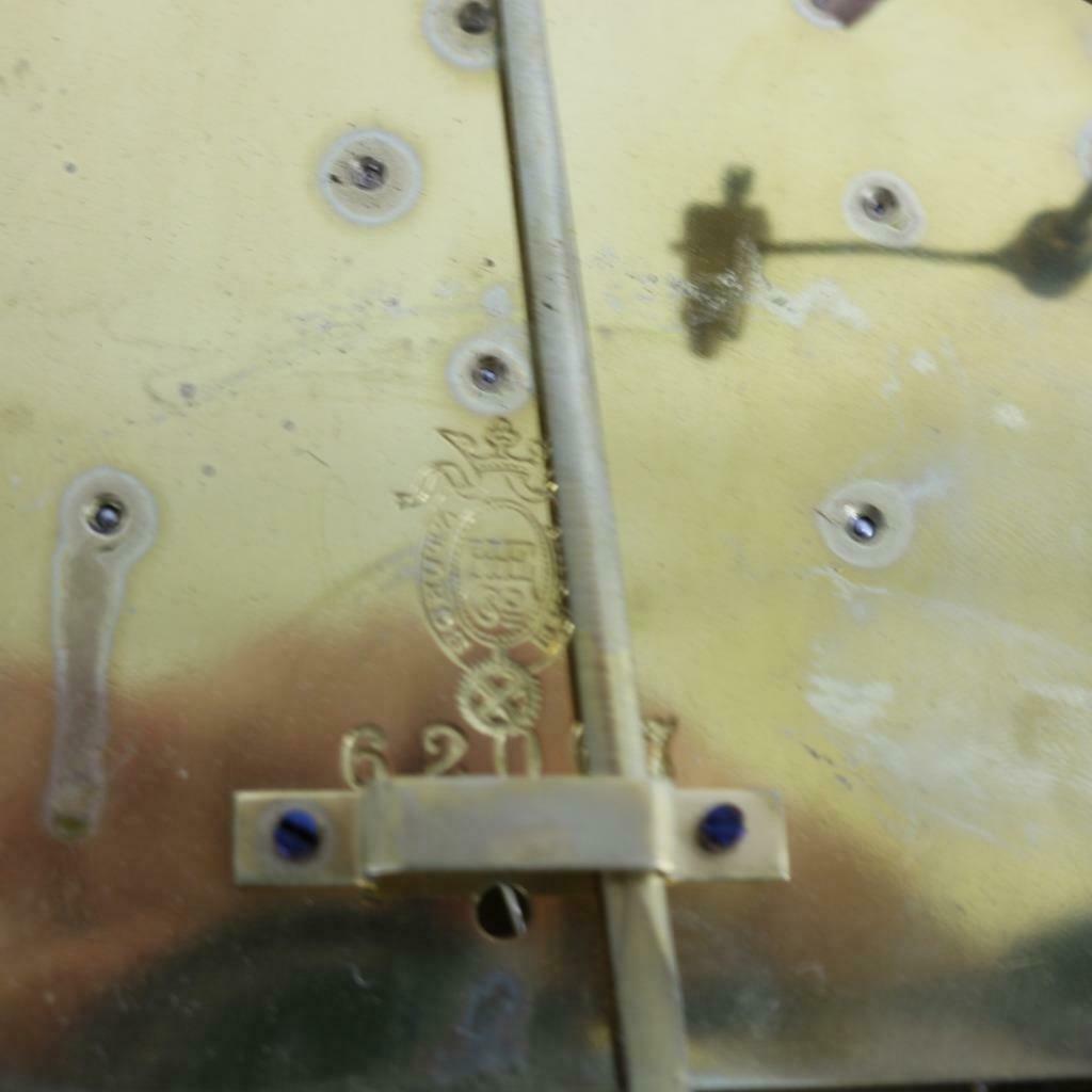

Вложений: 4
Добрый день.
Хочу добавить механизм Endler с номером 62007.
И я так понимаю, что стрелочки - это оригинальные Эндлеровский.
Влад.
