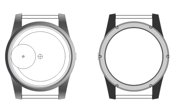

Svaroq 23.02.2014 20:08
Вложений: 1
Сообщение от SPolakov (Сообщение 2375078)
Есть 3D-модели - с них можно сделать чертежи или использовать непосредственно для изготовления программы для ЧПУ-станка (т.е. для изготовления детали). Вечером перешлю вам исходники.
Будем вам благодарны, если сможете составить запрос на немецком: это, безусловно, ускорит процесс..
ваша 3д окончательная проушина у нее 20 или 22? имхо больно тонкие ушки.и расстояние между ними относительно корпуса пропорционально небольшое.
Сообщение от searover (Сообщение 2375065)
крепление меха как в молнии ? безель со стеклом съёмный ?
ну и желательно толщину минимальную
рант предполагается съемный.
Пока набросал примерный вид корпуса диаметр 43 проушина 22. видимая чать циферблата 38мм видимая часть механизма 35мм
Вложение 642528
SPolakov 23.02.2014 21:19
Сообщение от Svaroq (Сообщение 2375092)
20мм. расстояние: для стального корпуса, полагаю, достаточная толщина у ушек.
Svaroq 23.02.2014 21:45
Сообщение от SPolakov (Сообщение 2375220)
композиционно не очень выглядит, не маленький диаметр корпуса и маленькое расстоянием между краями ушек за счет их толщины и небольшой ширины проушин. Корпус часов sarvilin выглядит лучше,имхо.
oldfox 23.02.2014 21:58
Боюсь, по чертежам коллеги Полякова толщина выбрана не минимальная.
На мой взгляд, если сравнивать с представленными в посте 183 - слишком близко к краю часов посажена внешняя часть ушек.
Svaroq 23.02.2014 22:10
Сообщение от oldfox (Сообщение 2375289)
отметте на картинке, что вы имеете в виду, я не перерисовывал корпус.
