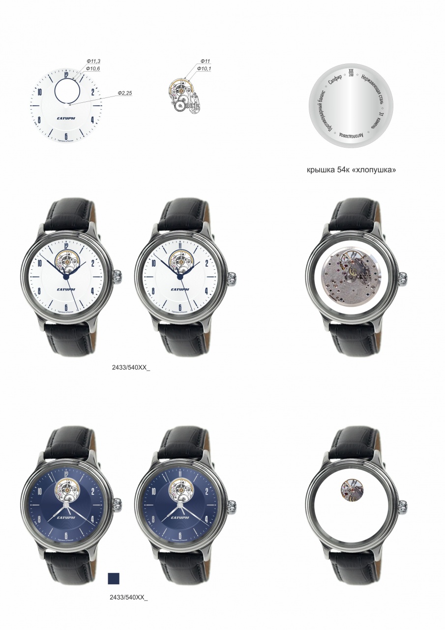

Barovit 03.03.2020 11:38
Вложений: 1
Получил в пн. обновленный эскиз от дизайнеров ЧЧЗ через главного технолога.
https://avatars.mds.yandex.net/get-p...eecd3fd4/s1200
Сейчас уточняю, будут ли в этом случае отверстие под стрелки соединено / сообщаться (если так можно выразиться) с окном баланса.
При этом радует, что теперь обод баланса весь виден.
Из вариантов больше нравится второй - с 2 штрихами вместо усеченной цифры 12.
Поехали пообсуждаем.
Вложение 2888971
Rodion89 03.03.2020 14:08
Второй вариант с двумя штрихами смотрится как цифра 11. Первый вариант с усеченной 12 лучше, можно вообще вместо 12 и 6 поставить по штриху, и будет всего 4 цифры. Стильно.
1861103 03.03.2020 15:53
Сообщение от Rodion89 (Сообщение 5742053)
Второй вариант с двумя штрихами смотрится как цифра 11. .
+1+
Barovit 03.03.2020 16:03
Так-то стандартная практика метку на 12 отделить от остальных меток, в том числе и 2 штрихами вместо 1.
И на 11 не совсем похоже. Потому как нет "носиков" у единичек.
Serge XII 03.03.2020 16:26
Да уж, окно здоровенькое вышло. Для лишнего миллиметра места не было. Надо, наверное, просить уважаемого Фреда подумать что тут можно сделать с дизайном. Он то исходил из меньшего размера окна, очевидно, когда делал варианты компоновок. И я тоже, когда модифицировал.
Сейчас понял только : 24-ый калибр имеет диаметр не 24 мм, а практически 26. А я масштабировал как будто 24 мм. Вот всё и укладывалось прилично.

From Biysk 03.03.2020 23:05
Во-первых, "обрезанные 12" и "штрихи как 11" выглядят ужасно.
Во-вторых, круг не был бы таки большим, если бы шёл по самому КРАЮ баланса, может даже чуть "задевая" этот край. На картинке же видно, что между краем баланса и краем круга-отверстия даже есть расстояние. Зачем? Места и так нет.
Maxwarrior 04.03.2020 00:17
Соглашусь насчет урезанный 12 и не менее урезанных штрихов 11 может треугольничек лучше будет смотреться?
Насчет уменьшения диаметра отверстия... Ну можно, наверное уменьшить диаметр на 0.5 мм, или даже на 0.8 мм (хотя это уже врядли) , но это не сильно спасет. Целая 12 все равно не влезет...
Так что надо думать.. Но я бы предпочел, чтобы край баланса был бы виден.
Посмотрев еще раз, выяснил, что уменьшить можно максимум на 0.5мм, а реально на 0.3-0.35 мм, чтобы баланс полностью влезал
Barovit 04.03.2020 11:17

Вот считаю это совсем неправильным. С одной стороны, что тут такого? Мы же на творческом пути. Пока не запустили в производство - меняй что хошь!
А с другой. Мы столько работали над этой компоновкой! Столько согласовывали. И теперь одна деталь... Ладно 2 детали (увеличенное окно баланса и часовой знак на 12) пустят все труды "коту под хвост"? )) Но даже не в этом самая главная суть. А вот в чем:
1. не знаю, почему Вам, но лично мне в целом композиция нравится. И соотношение частей нравится. Дизайн получился достаточно легким, воздушным за счет тонких стрелок и цифр. Середина циферблата свободна и не перегружена разными надписями. Увеличенное окно как по мне, так не сильно на это влияет - в целом идея сохранена.
2. Нас уже более 50 участников. Допускаю, что не все останутся в рядах. Может кто-то добавится. При этом абсолютно всем не угодишь. Тот же компрессор тому пример. Даже после появления живых часов были разговоры: "Ну, я же говорил, надо было делать по-другому..." И здесь будет то же самое. Это нормально. )))
Сообщение от fnnpost (Сообщение 5742301)
Идея в следующем: уменьшить размеры внешнего круга так, чтобы окно баланса его не задевало. Цифры переедут во внутренний круг, метки сохранятся на внешнем круге и станут немного короче.
Или изменить схему оцифровки. Вместо 2-4-6-8-10-12 применить 1-4-5-7-9-11 или 1-2-4-5-7-8-10-11 или 3-6-9 или все цифры, кроме 12
Для 3-6-9 цифры можно увеличить и увеличить внешний круг сделав пересечение круга и окна баланса нарочито более явным
Без обид - все эти предложения классные. При этом изменяют все основные пропорции цифера. Что означает или заход на второй круг и отхождение от изначальной задумки. Не готов на это.

Barovit 04.03.2020 11:26
Сообщение от From Biysk (Сообщение 5742873)
Обратите, пож-та, внимание на параметры / размеры окна и обода баланса. Обод - 10,1. Окно внешняя окружность ободка окошка (а мы же хотим выделить его ободком, правда?) 11 мм. Внутренняя - 10,6. То есть зазор между гранью окошка и внешним ободом баланса. (10,6 - 10,1) / 2 = 0,25 мм. Менее 3-х десятых мм!!! Да, часы наручные - это компактная вещь. И каждый мм может в дизайне стать решающим. Но 2-3 десятки. )))
Давайте попрошу сделать 0,1 мм зазор. Посмотрим, как это будет выглядеть!

fnnpost 04.03.2020 15:50
Вложений: 4
Сообщение от Barovit (Сообщение 5743370)
А вот это или отсутствие 12 вовсе - стоит попробовать
Сообщение от Barovit (Сообщение 5743380)
А может быть сделать все наоборот?:)
Наоборот, увеличить размер окна, вместо 12 сделать 2(!) стандартные метки как на 1-3-5-7-9-11 часах, метки поставить бок о бок друг к другу
При этом пусть метки будут обычной длины и будут немного «висеть» над окном, как на Rado и Hamilton на картинках
Имхо, будет круто:cool:
