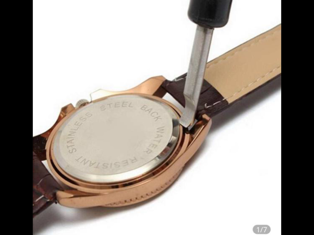

Вложений: 2
Спасибо, я понял. Надо купить. Теперь знаю, что. :)
Вопрос - при открытии лезвие надо проталкивать с покачиваниями вдоль мысленной оси лезвия, типа качелями раскачивать по дуге, чтоб лезвие вклинилось и отхлопулась крышка? Поперечные движения-давления исключены, чтоб не оставить зарубок на крышке и корпусе? Верно я мыслю? Не знаю, понятно ли задал вопрос, извините.

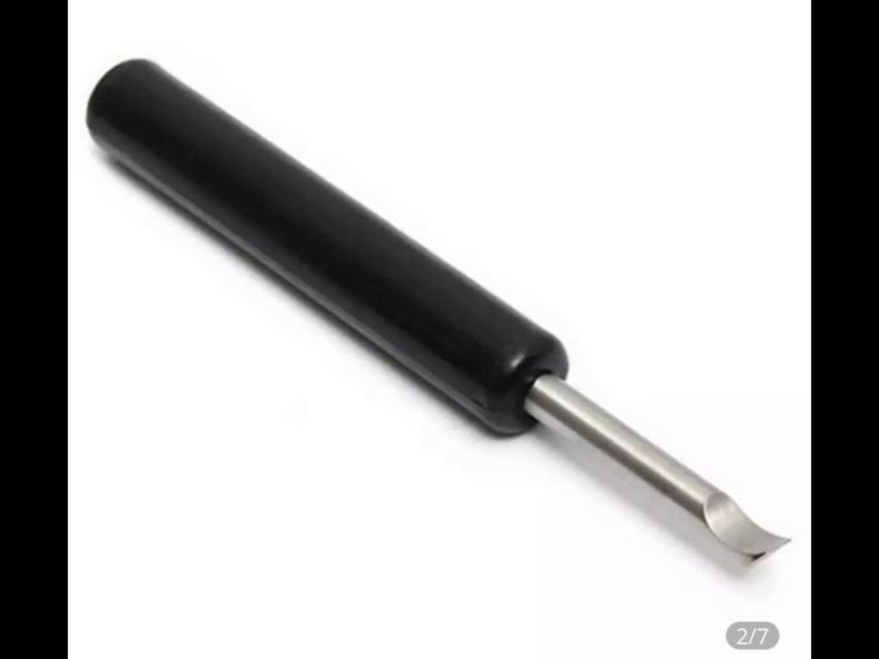

Но такой инструмент точно не следует использовать. Без ущерба для корпуса не выйдет, верно ведь? Или я ошибаюсь.
Вложение 3284302Вложение 3284303
Odissey 11.09.2021 11:26
Сообщение от Tolkoorient (Сообщение 6297722)
... при открытии лезвие надо проталкивать с покачиваниями вдоль мысленной оси лезвия, типа качелями раскачивать по дуге, чтоб лезвие вклинилось и отхлопулась крышка? Поперечные движения-давления исключены, чтоб не оставить зарубок на крышке и корпусе? Верно я мыслю?
Именно так!
Подобие такого инструмента ( У меня самодельный .Тоже как нож ,но с небольшим рычажком ) может понадобиться для открывания крышек с "глубокой" лыской. Встречается на часах с крышкой гораздо меньшей чем корпус часов. Часто встречается у советских часов.

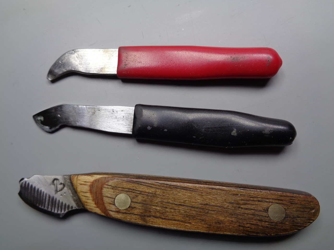

Odissey 14.09.2021 21:46
Вложений: 1
Сообщение от Tolkoorient (Сообщение 6298762)
Китайщина меня смущает… А то может лучше самому из столового ножа выточить по образу и подобию.
Привет !
Из столового ножа ,которыми сервируют столы на шесть персон:D ,не получится .
Я делал из советских скальпелей и ,когда-то хорошего, шеф ножа
Вложение 3286794
