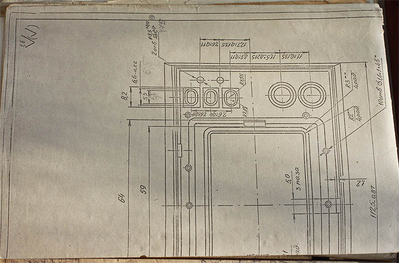

Сообщение от Андрей Бабанин (Сообщение 6175197)
Нашел у себя техдок на 3 модели игр. Сканить весь не буду - с ума сойдешь, но если есть вопросы, то что-то нужное отсканирую.
http://www.horology.ru/TZ/gme05.jpg
Андрей, скажите пожалуйста, вдруг в Вашей документации на игры есть такой же хороший чертеж крышечки батарейного отсека?
Я бы тогда воспользовался 3D-принтером :rolleyes:

Сообщение от Molecula (Сообщение 6176958)
Сделаю, есть очень подробный чертеж
