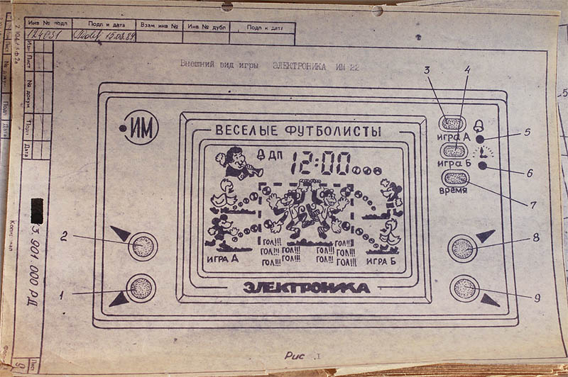

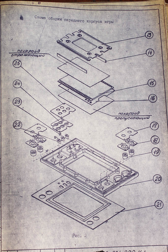

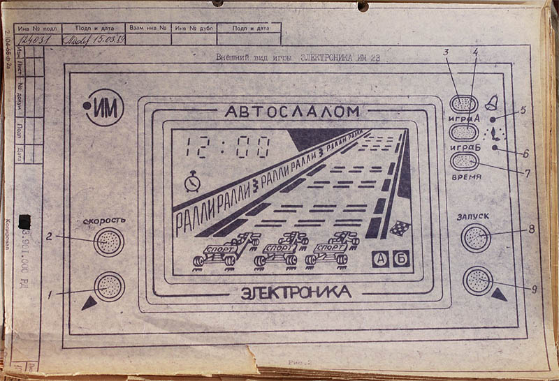

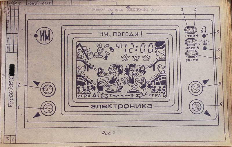

Андрей Бабанин 10.04.2021 17:48
Нашел у себя техдок на 3 модели игр. Сканить весь не буду - с ума сойдешь, но если есть вопросы, то что-то нужное отсканирую.
http://www.horology.ru/TZ/gme01.jpg
http://www.horology.ru/TZ/gme02.jpg
http://www.horology.ru/TZ/gme03.jpg
http://www.horology.ru/TZ/gme04.jpg
http://www.horology.ru/TZ/gme05.jpg
