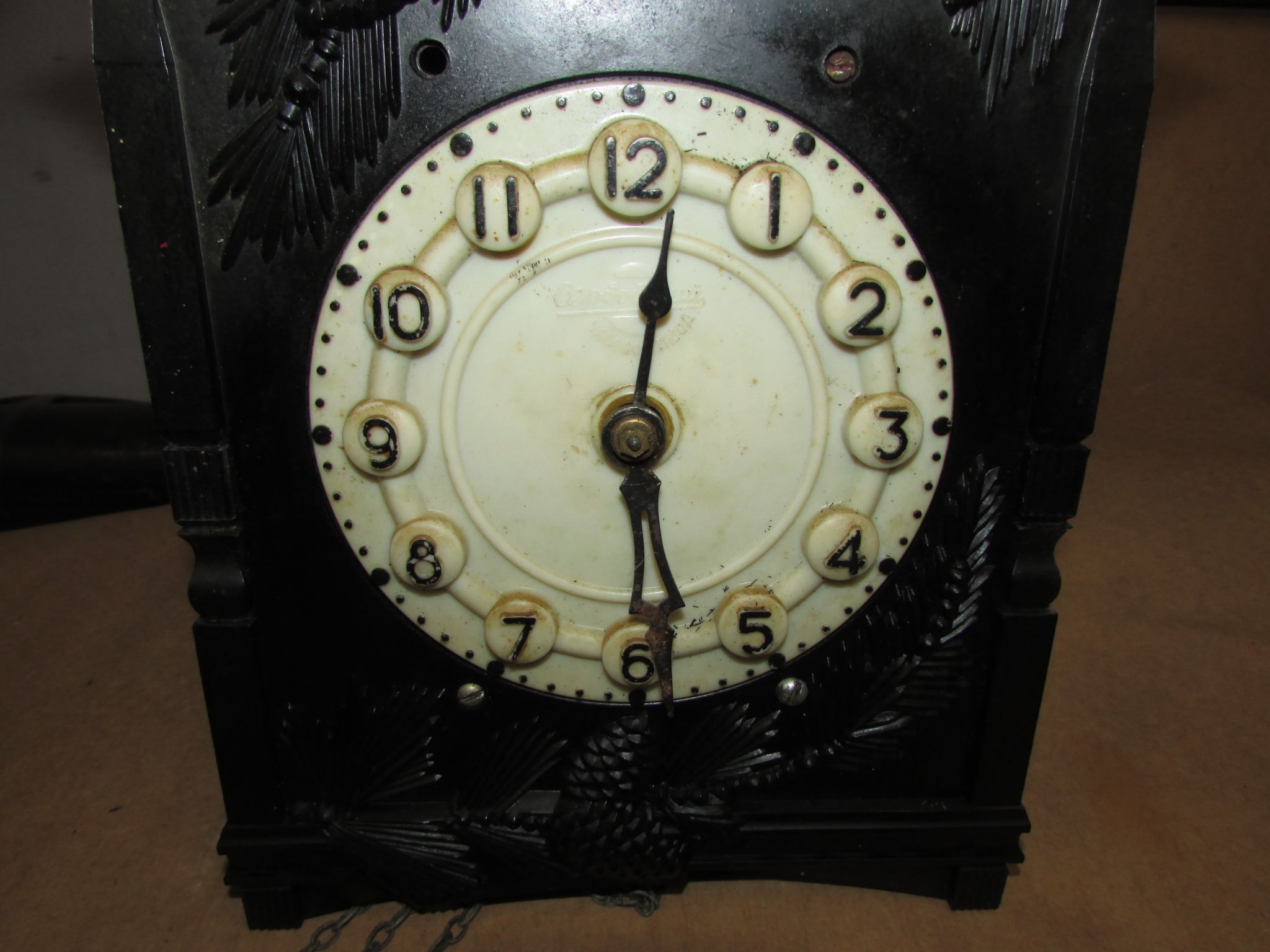

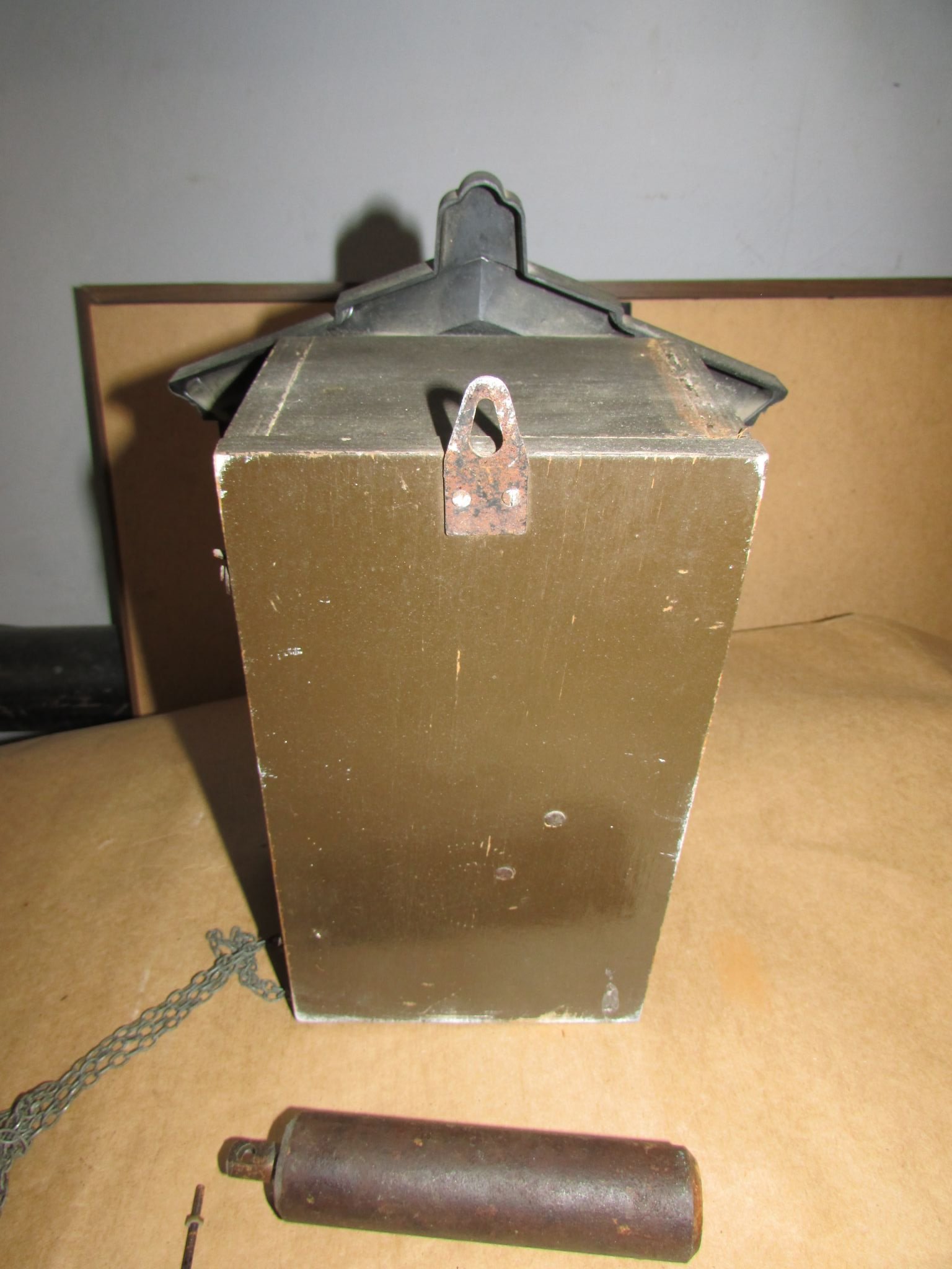

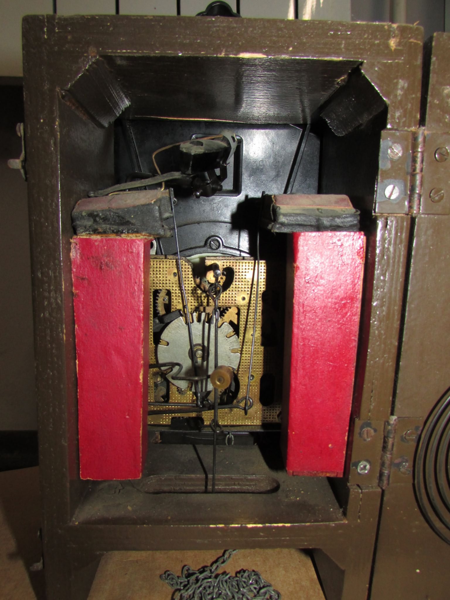

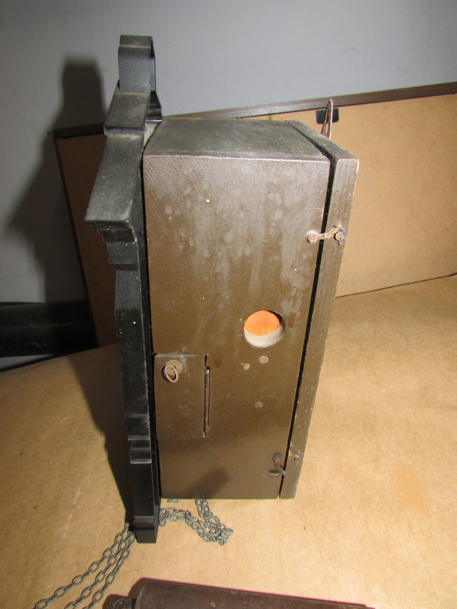

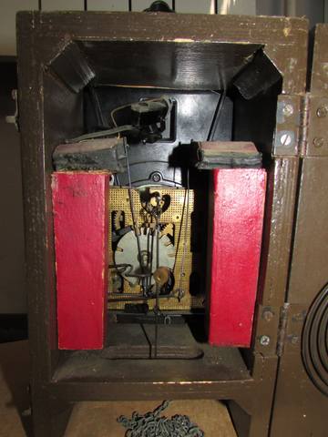

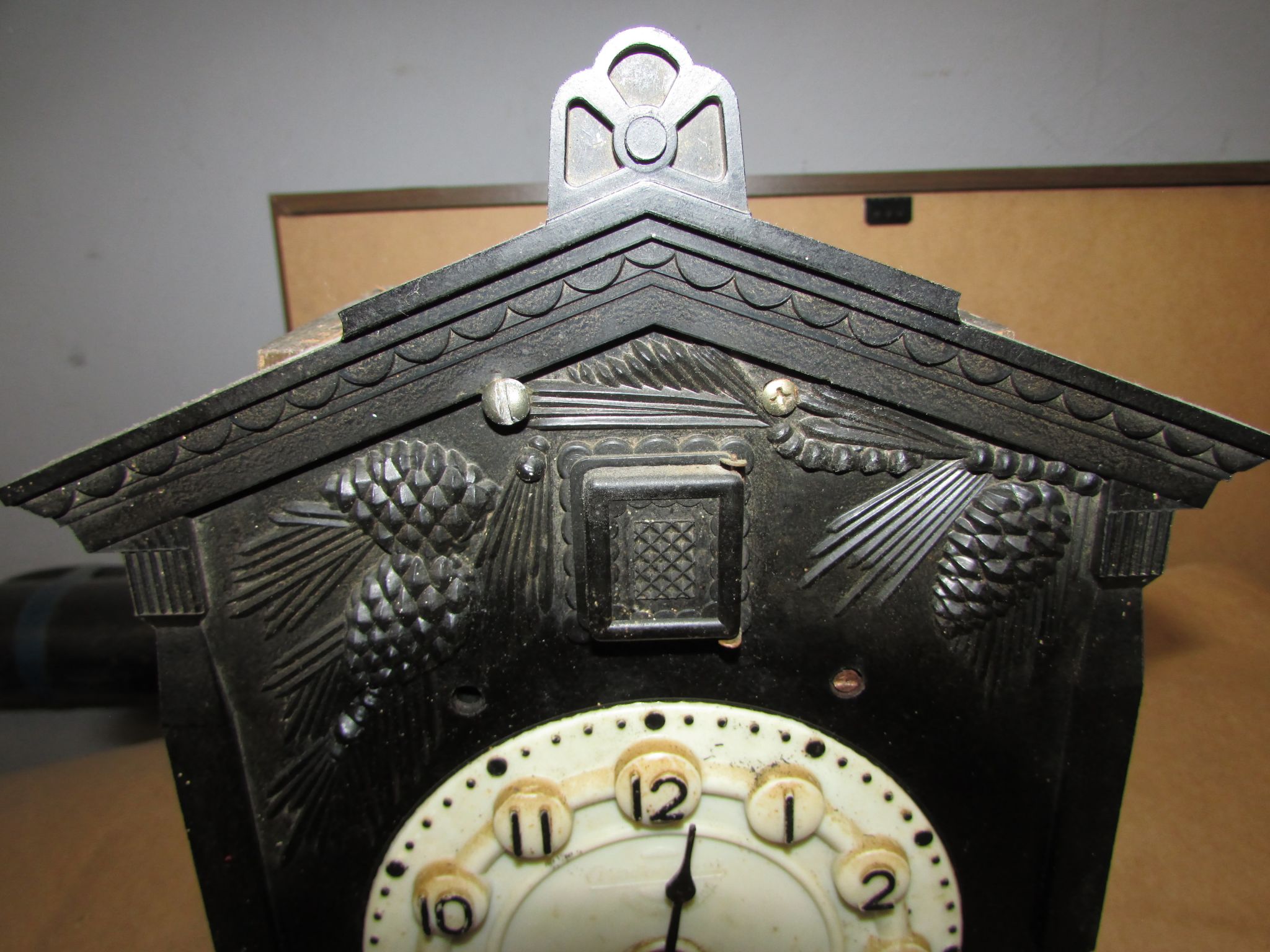

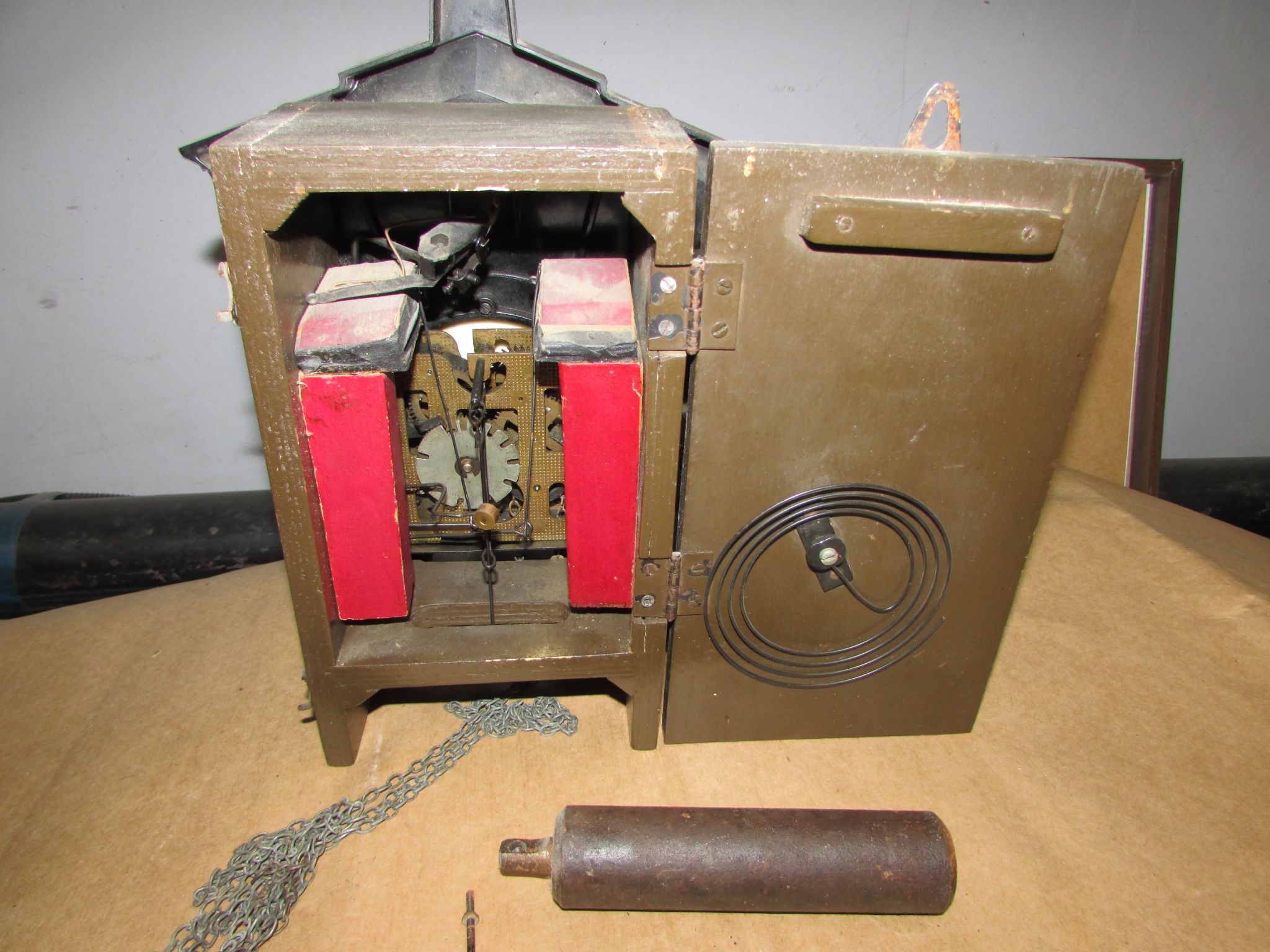

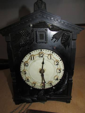

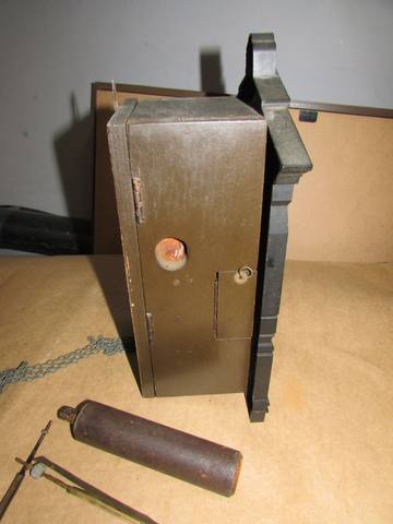

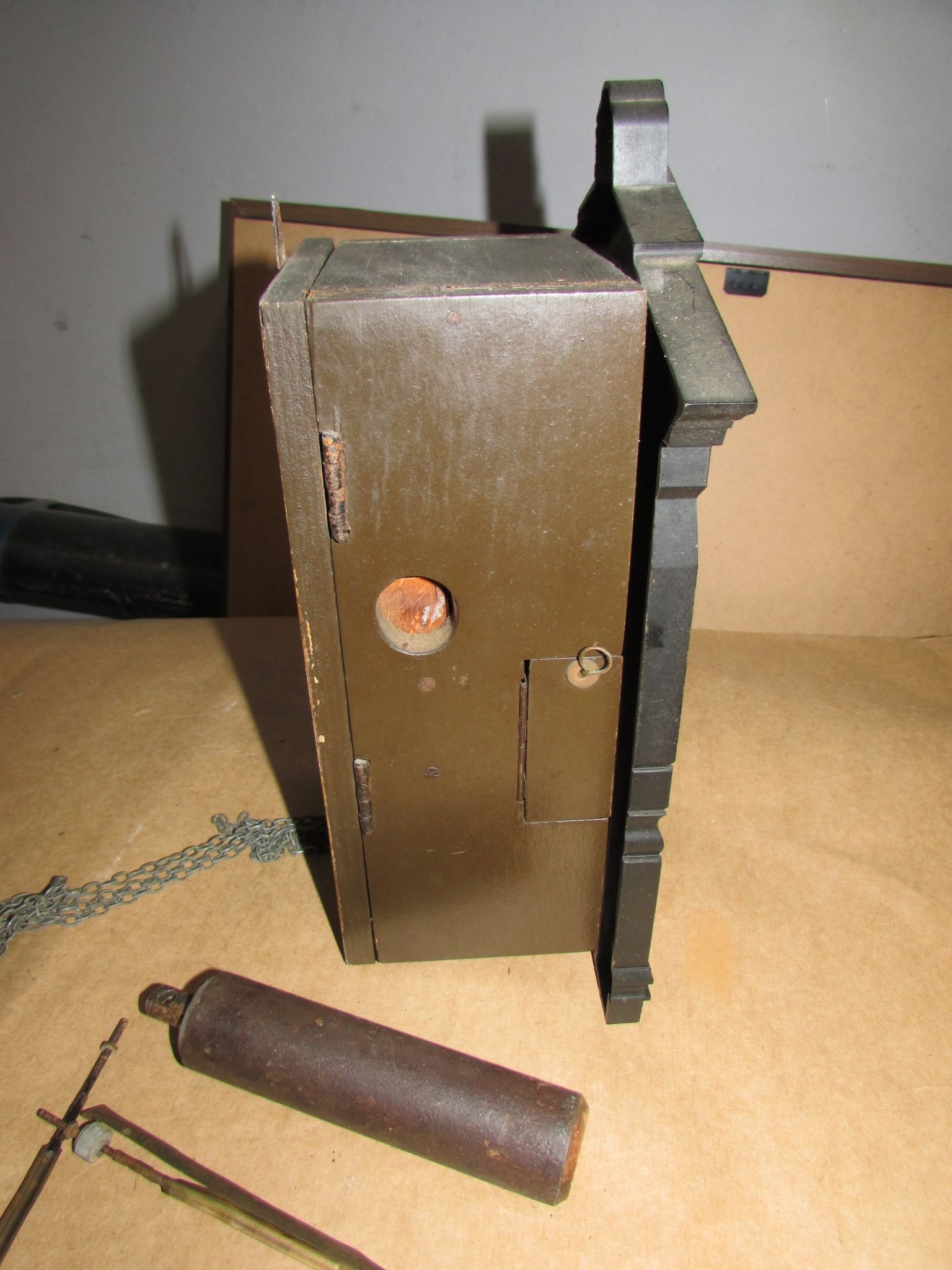

Продали на известном ауке, всего лишь за 500 наших родных вот такую красоту.
http://images.vfl.ru/ii/1584894238/2...29968200_m.jpg http://images.vfl.ru/ii/1584894238/7...29968201_m.jpg http://images.vfl.ru/ii/1584894239/7...29968203_m.jpg http://images.vfl.ru/ii/1584894239/5...29968204_m.jpg http://images.vfl.ru/ii/1584894239/8...29968205_m.jpg http://images.vfl.ru/ii/1584894239/2...29968206_m.jpg http://images.vfl.ru/ii/1584894239/8...29968207_m.jpg http://images.vfl.ru/ii/1584894239/c...29968208_m.jpg
Letta 22.03.2020 20:41
Сообщение от mozart67 (Сообщение 5769620)
Здорово! Поздравляю с покупкой! Со стрелками что будете делать?
arhistratig 22.03.2020 21:16
;) Не удержался, чес..слово...
mozart67 22.03.2020 21:33
Сообщение от Letta (Сообщение 5769692)
Да я как раз таки и пролетел. На почту рассылка пришла, утром не посмотрел, а вечером их уже кто то купил. Продавец выставил за 500 по фиксу. Так что счастливчик кто то другой. Пичалька аднака.
