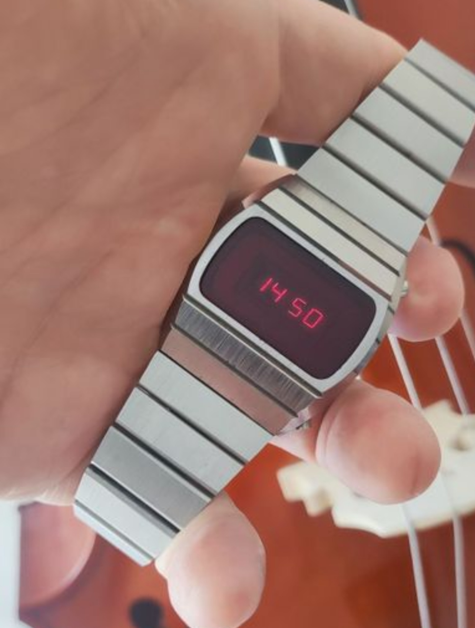

Sergey861 04.12.2024 12:47
Вложений: 1
[IMG]Вложение 3785060[/IMG]
Добрый! попались такие часы за 10 000 - купил. Часы в очень хорошем состоянии, рабочие. Дарственная надпись на браслете от 1978 года. Подскажите, насколько редки эти часы и стоят ли они своих 10К?
Mital 04.12.2024 17:16
в таком сохране -стоят
