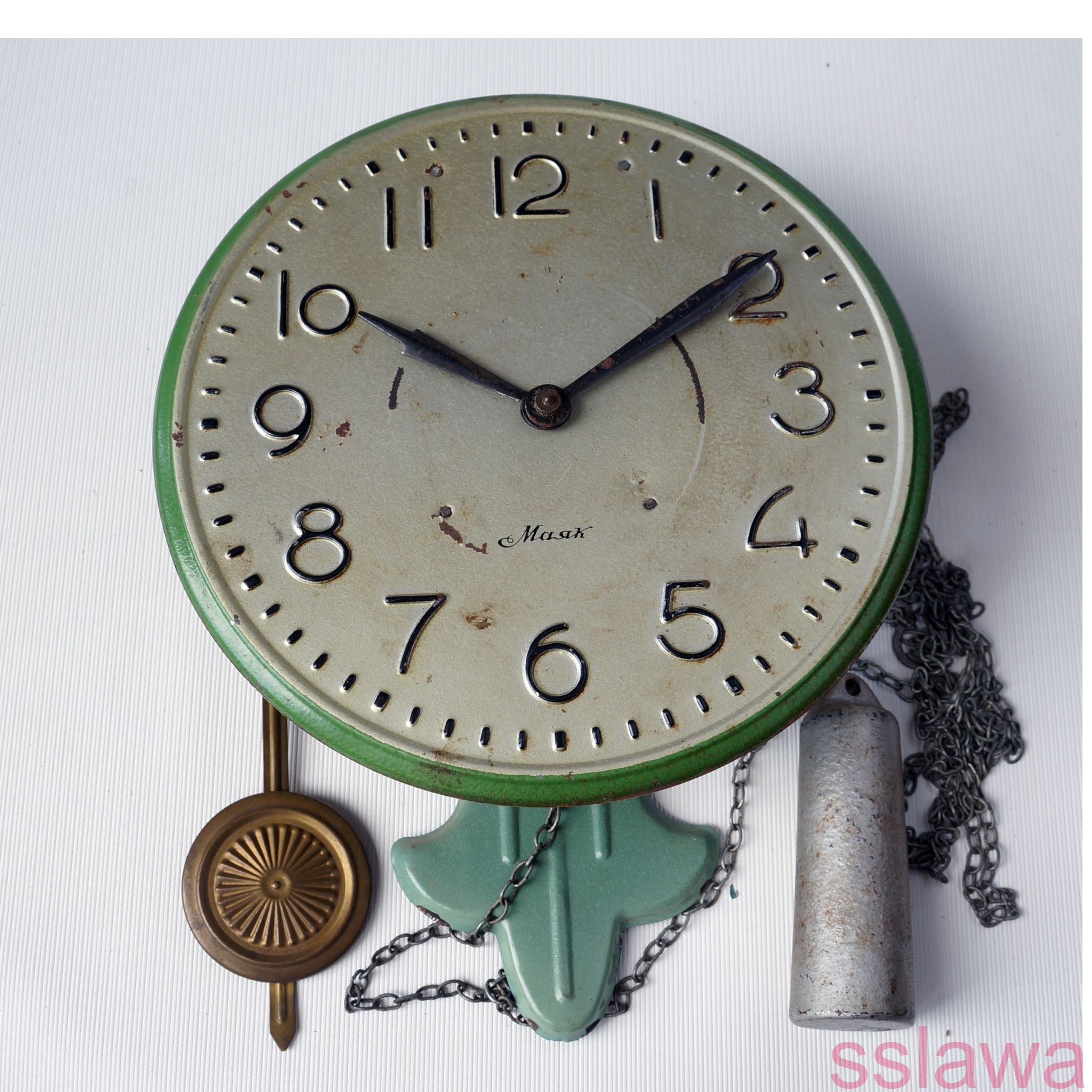

Sergey4ik 23.02.2020 19:12
Сообщение от mozart67 (Сообщение 5728392)
Сергей, у вашей "Экстры", основание развернуто задом наперед.
Спасибо, как купил так и с фоткал, собираю инфу для востоновления, пока висят на гвоздике.
mozart67 24.02.2020 00:42
Сообщение от Sergey4ik (Сообщение 5728478)
Экстру выпускали несколько заводов. На циферблате были надписи СЧЗ (он же но без аббревиатуры), ИЧ, мех. час. з-д № 2 М.Р.П.Т., инструментальный завод часпром, и пр. Были с квадратными циферами. Так, что поле деятельности у вас огромное. Фото не мое. Украл.
http://images.vfl.ru/ii/1582494130/3...29675967_m.jpg
