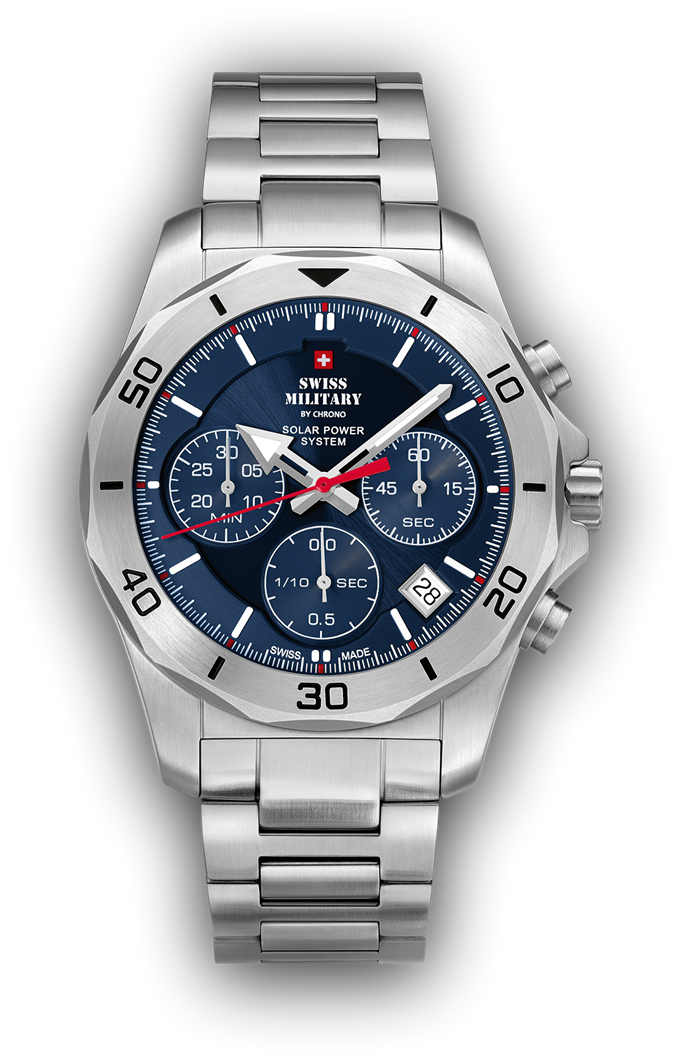

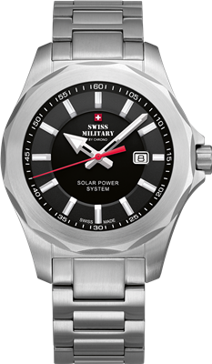

Аккаунт удален 07.09.2020 03:17
Вложений: 4
Сообщение от Vasija (Сообщение 5951082)
швиссы не производят солар
Производят.
Вложение 3040480Вложение 3040481Вложение 3040482

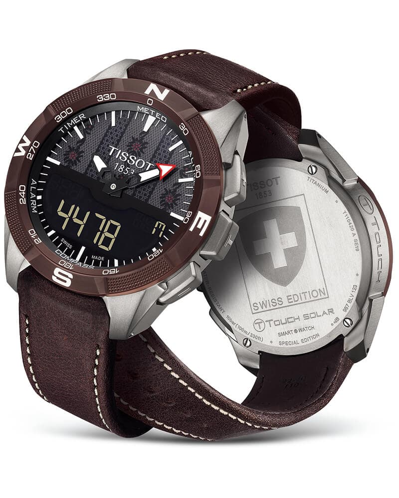

Vasija 07.09.2020 08:08
Сообщение от ARTEM KUZMIN (Сообщение 5952066)
Производят.
В древние времена Тиссо еще и псевдо кинетик производил. И где он?
