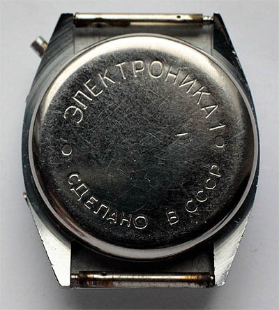

Попалась забавная Электроника 1 в женском корпусе иллюминаторе (хром). Крышка-хлопушка с надписями Электроника 1 и Сделано в СССР. Так вот забавное в ней - всего 3 кнопки. Причем они на обычных местах - справа одна верхняя обычная кнопка, а чуть ниже - обычные две утопленные. Пропала нижняя обычная кнопка, а также кнопка обнуления секунд на левой части корпуса. Я было подумал, что это некая урезанная логика без чисел, но результат меня обрадовал больше. При установке 2х батареек часы несколько минут чудили, после вроде завелись. Итак при установке выяснилось, что в часах вечный календарь!!! При установке месяцев они прокручиваются 4 раза, то есть три цифры горят - первая отображает номер года от 0 до 3, две другие - номер месяца. Кроме того, часы отображают двумя средними регистрами дни недели - прописью, но так: ПН, ВГ, СР, ЧГ, ПГ, СБ, ВС.
При нажатии кнопки сперва загорается время (если держать, то секунды), при повторном - день месяц, при повторном день недели.
Модуль тоже порадовал. Керамическая прямоугольная пластинка с распаянными светодиодами и пластиковой линзой закреплена на пластиковой обойме. Контакты кнопок и батареек припаяны, а к обойме приделаны заплавленными "клепками". Обозначений на модуле нет. Имется ручной пропил под кварц - для более удобного монтажа. Кварц - цилиндрический, контакт прижима батареек - еще ромб с усиками (как на первых Э1), а не крест, как на поздних. Из всего этого делаю вывод, что это возможно некая мелкая прототипная серия ориентировочно середины 80-х годов.
Вот фотки модуля:

siealex 25.10.2015 01:10
Что-то мне кажется, что это попытка приделать какую-то импортную плату к обойме 2651. Скорее всего мелкосерийная, если не единичными экземплярами, и явно не в условиях завода.
Sergei Frolov 25.10.2015 05:59
Вряд ли была какая-то импортная база с русскими днями недели.
В "Электронике 1-07" был похожий вечный календарь с чередованием года как 0..3
Может быть, хотели сделать такой наручный вариант, но идея с ВГ вместо ВТ не прошла, да и появились ЖКИ часы с вечным календарем.

Если мои глаза меня не подводят, то индикатор как я понимаю способен отображать "Т"!
siealex 25.10.2015 13:06
Да, такой сегмент там виден. Но видимо не смогли использовать.

Sergei Frolov 25.10.2015 14:29
Все-таки посередине.
