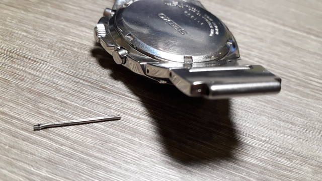

Сообщение от Korsh (Сообщение 6401742)
Добрый вечер, хочу укоротить браслет, на некоторых браслетах бывают стрелки показывающие в какую сторону выдавливать шпильки, на моем таких стрелок нет. Шпильки внешне с обоих сторон одинаковы. Подскажите есть ли разница с какой стороны выдавливать шпильку?
Фото не будет?
И названия часов?
Korsh 16.01.2022 21:13
Вложений: 1
Сообщение от Funti (Сообщение 6401745)
Фото не будет?
И названия часов?
Да, конечно
ultarior 16.01.2022 21:50
фото уберинформативны (нет)
если там шпилька "утиный клювик" то выбивать надо в сторону клювика (бить по той части шпильки где НЕ клювик)
если там штанги на колларах (что конечно очень врядли) то бить с любой стороны
посмотрите внимательно, лучше в какую-то оптику, на каждый торец шпилек, возможно вы таки рассмотрите утиный клювик.
Korsh 16.01.2022 22:04
Сообщение от ultarior (Сообщение 6401789)
Я так и думал, но нет клювиков, с обоих сторон одинаковые шпильки, концы даже немного закругленные.
Думал есть какое то правило, попробую с какой пойдет.

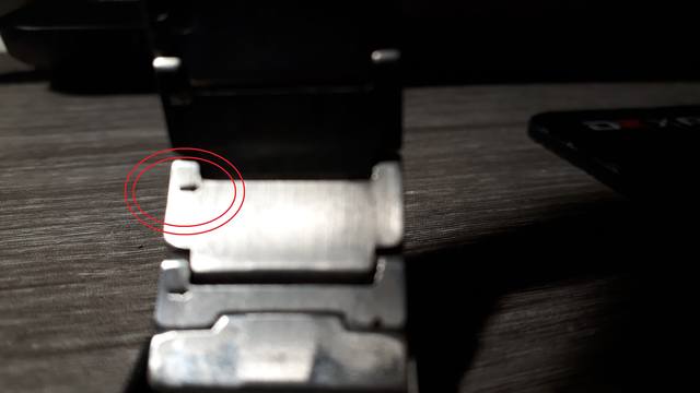

Шплинт пружинный.
В двойном красном эллипсе стрелка.
http://images.vfl.ru/ii/1642361293/1...37567075_m.jpg
http://images.vfl.ru/ii/1642361266/c...37567070_m.jpg
