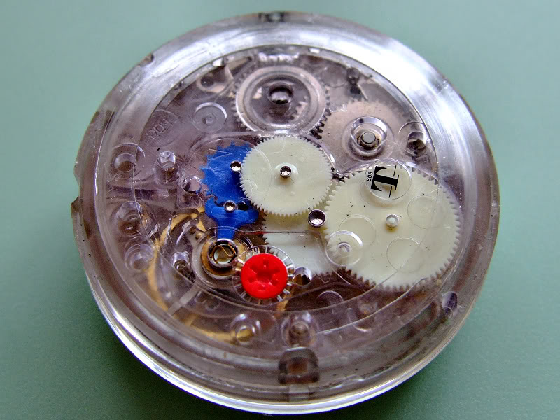

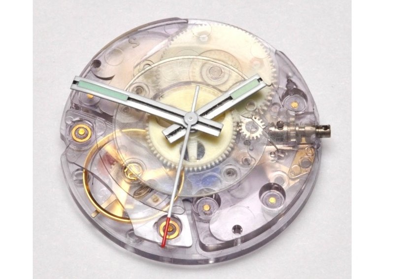

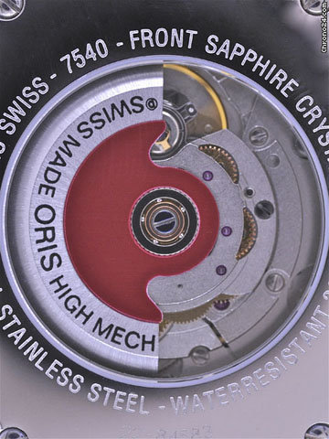

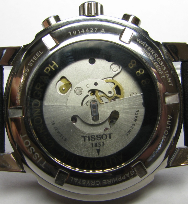

Аккаунт удален 07.02.2019 11:22
Вложений: 3
Сообщение от Gena Ishivatov (Сообщение 5232452)
сила желания СвотчГруппы быть "впереди" сыграла с ними злую шутку в виде C01 (да и G10 тоже).
это называется шаг вперёд и два назад :D
