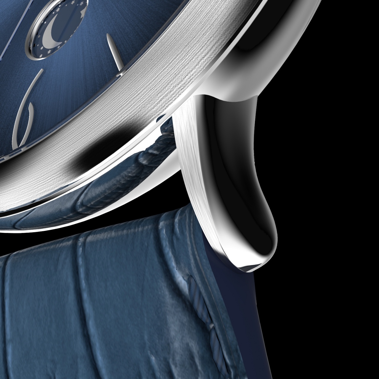

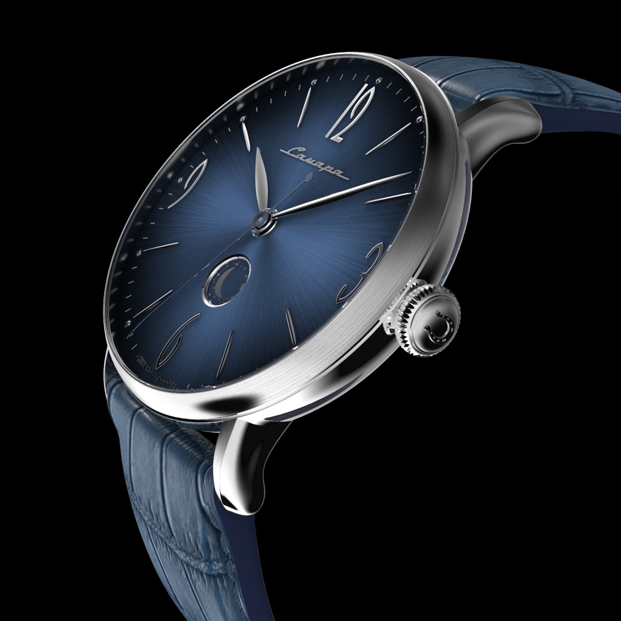

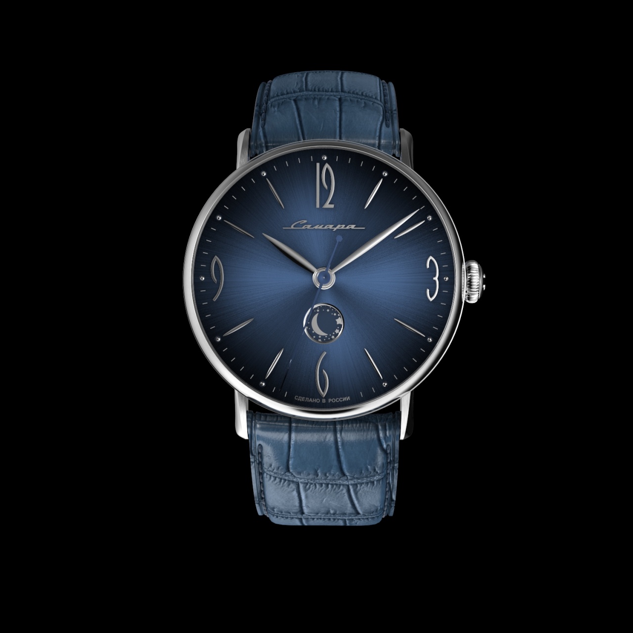

Свежие рендеры :)

Anth 07.02.2018 00:11
А ЗГ считаю хороша.
Можно на неё синее колечко сделать по контуру, не знаю как смотреться будет.

Рассказываю.
Технологически вменяемо скомпоновать металлическую подкову и синий цвет возможно только в технике эмали.
Однако слишком мелкие детали - смогут ли китайцы сделать красиво. Например если подкова на синем, а в дырочках подковы тоже синий цвет. Смогут ли на производстве капнуть в дырочки аккуратно эмаль за вменяемые деньги. Вопрос.
Тоже и синее колечко по контуру.
Тут короче зависит от исполнителя.
Сообщение от LauraBr (Сообщение 4711537)
Подкова внутри камня (ну или за ним, не знаю как там по технологии) - очень красиво
Сделать можно. Есть прозрачные цветные эмали.
Однако хорошо ли будет смотреться результат в натуре неясно. Пока не попробуешь не поймешь.
Скорее всего не очень, потому что чтобы подкову было видно внутри, нужно чтобы она была на контрастном фоне.
Варианты заливки цветной эпоксидкой не рассматриваем :)
Лично я за вариант объемной серебряной подковы притопленной в синий фон.

Чтобы фон был контрастным, а контуры четкими, есть смысл применить лазер. Эмаль заливается полностью. Если эмаль прозрачная, можно оставить лого в ней, если нет - снять до уровня лого и заполировать.

А мне сатинчик на безеле нравится. Более универсально, уход от излишней гламурности)

Так смысл в выступающей подкове, а не в уровень. Она и сейчас на матовом хорошо смотрится. Вот сейчас смотрю на ЗГ СССР и понимаю, что её надо делать на контрасте или на матовом фоне и более выступающей, чем в СССР.
А заметьте, и на ножках-ухах хорошо вписывается.
