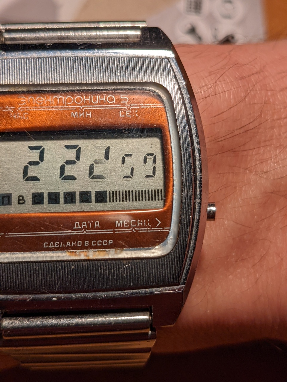

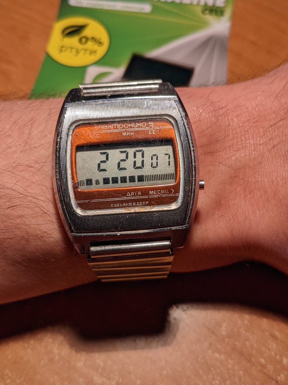

Всем здравствуйте, надеюсь, тема еще жива:)
Решил реанимировать дедушкины часы, нужен был индикатор ЦИЖ-9 0481, на directlot списался с продавцом, заранее уточнил,
оплатил, забираю отправление на почте - индикатор ЦИЖ-9 8902
Собственно, есть ли между ними разница?
siealex 17.01.2023 02:00
По идее уже не должно быть. ЦИЖ-9 до 1980 года включительно был с другой формой сегментов и с рамками вокруг букв дней недели. Затем (как раз примерно в 1980-1981 гг.) отказались сначала от старой формы сегментов, затем от рамок. Индикатор 1989 года - явно производился для ремонтных предприятий, модель была снята с производства не позже 1984 года.
ohhitema 17.01.2023 02:26
Вложений: 2
Ну, вроде работают:) разве что цифры меняются не резко, будто в замедленной съемке, на втором фото подловил, не знаю особенность ли или усталость кварца.
Upd: я так понимаю из различий то, что в индикаторе ЦИЖ-9 8902 после цифры часа не стоит точка, в ЦИЖ-9 0481 она, очевидно, есть, судя по фото в сети.
