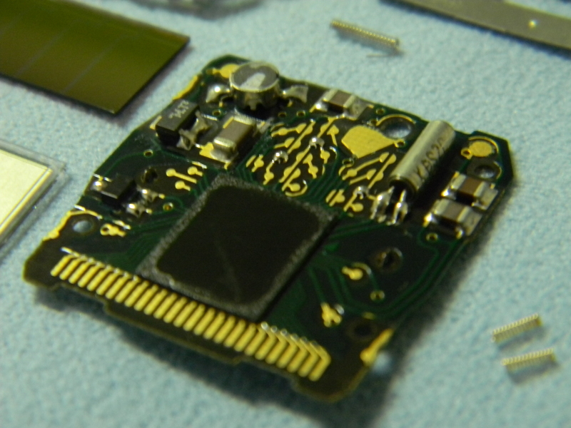

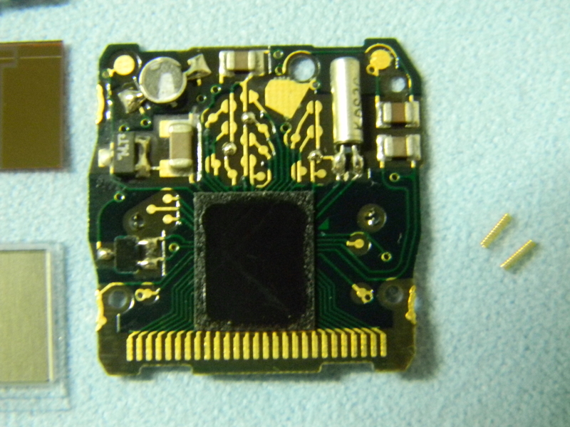

Так это они и есть. Именно 1 концом идут на кварц.
Видно же
Еще раз картинко (не мои, но похожи, 668 модуль кажется)
https://i.postimg.cc/0Qkx3Nbj/DSCN6676.jpg
https://i.postimg.cc/qRk2g2ZL/DSCN6674.jpg
По крайней мере те, какие паял

Вобщем, логику перемычек я так и не понял, можно сказать что повезло
Формально - это не перемычки, а контактные площадки. Может Вас не так поняли?
0) мы обсуждаем эти часы?
1) чтобы я не запутался окончательно: вы нумеруете перемычки сверху-вниз, и сейчас у вас запаяны две верхние?
2) что там в СЦ "поняли" - я не знаю, сперва на телефоне была какая-то барышня, наверное - приёмщица, она радостно на все вопросы отвечала утвердительно. Потом позвала "мастера" (мужского рода), который и сказал, что ход больше не настраивается.
Попутно проверяю "запас хода". Часы, перед продажей мне, постоянно держались под настольной лампой, потом ~5 дней были в коробке (во время пересылки), я их целенаправленно не заряжал, только смотрю на них время. На свету они бывают редно, но я их не прячу, обращаюсь, "как обычно".
Таким образом, с последней зарядки прошло ~9 дней, "солнышко" на экране пока не появилось.
Конденсатор, судя по всему, свежий.

Фотоаппарата нет нормального. Нашел сканер :D
Вот мои с обратной стороны, с тем китайским конденсатором
Вложение 2601035
1-я - ближайшая к ножкам кварца/чипу, 2-я посередине, 3-я дальняя
Я как поставил заряжал часа 1,5(мало, уже потом понял), положил в полутемное место
Через недели 2,5 числа стали бледными, если смотреть перпендикулярно, под углом 45 - еще четкими, но значка разрядки так и не появилось.
А потом занялся этими перемычками

Интересно, выше и чуть левее кварца есть какая-то пара отверстий (в круглом углублении зелёного лака).
Что там может быть? Подсветка?
