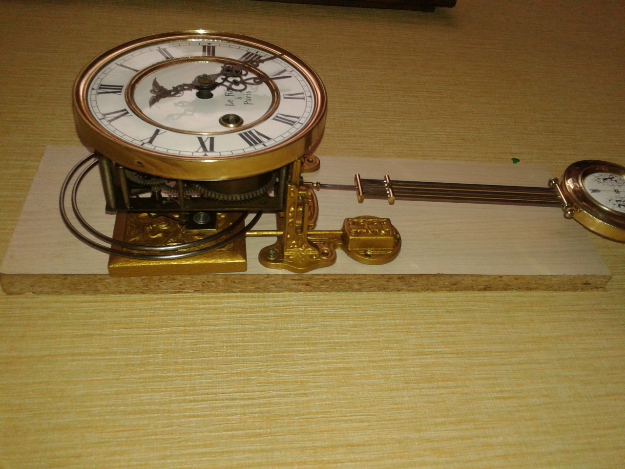

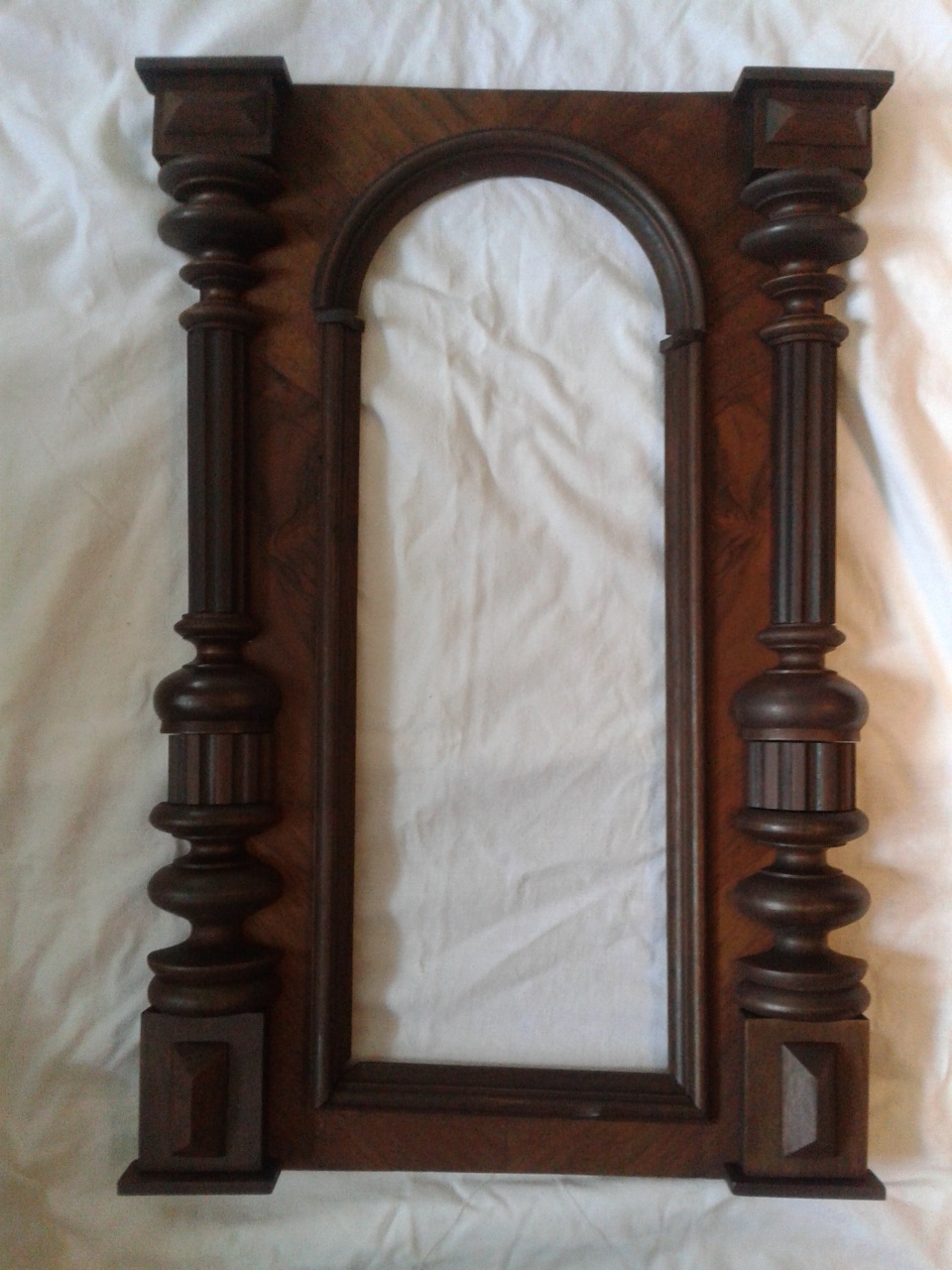

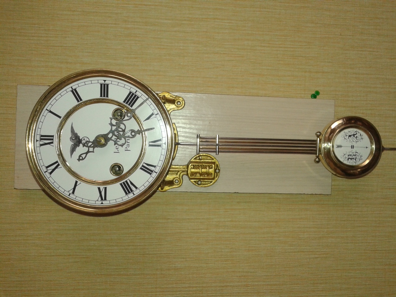

Восстановил на дверце недостающие элементы, спасибо Алекс1960 за предоставленные размеры.
Вложение 1845814
Отмыл и смазал механизм, привел в порядок гонг, изготовил реплику циферблата, картинку взял с данного форума, старый решил не трогать, сохранить как есть. Фото упорно не хотят грузится вертикально.
Вложение 1845820Вложение 1845821

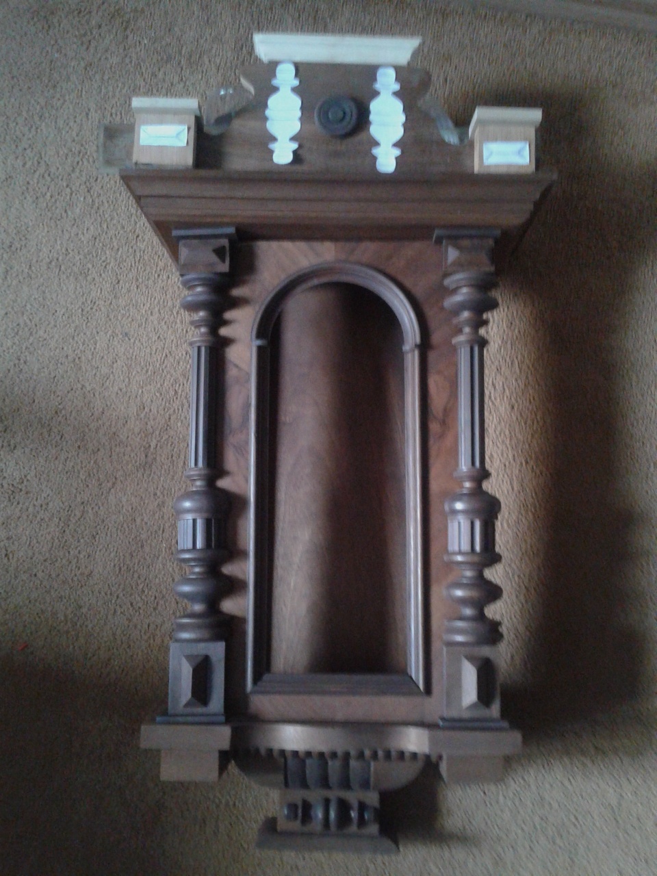

moremann 27.06.2017 21:06
корпус лероя
Вложений: 3
Добрый вечер, добрался до короны, изготовил фриз, позже отделаю шпоном, возник вопрос, уместно ли подобное расположение элементов Вложение 1846446Вложение 1846443Вложение 1846444
aleks1960 27.06.2017 21:43
Вложений: 1
Сообщение от moremann (Сообщение 4383440)
Добрый вечер.
Мне кажется с ромбиками уже перебор получается, может их заменить на розетки или рифленые накладки. И точенки мне такие не нравятся, несмотря даже на то что такая же присутствует на бороде, на мой взгляд они не дают законченности короне верхний фриз как бы повисает в воздухе. Вот я недавно делал корону на одни часы, посмотрите может что-то выберите для себя. Впрочем это моё мнение .
С уважением Александр.
