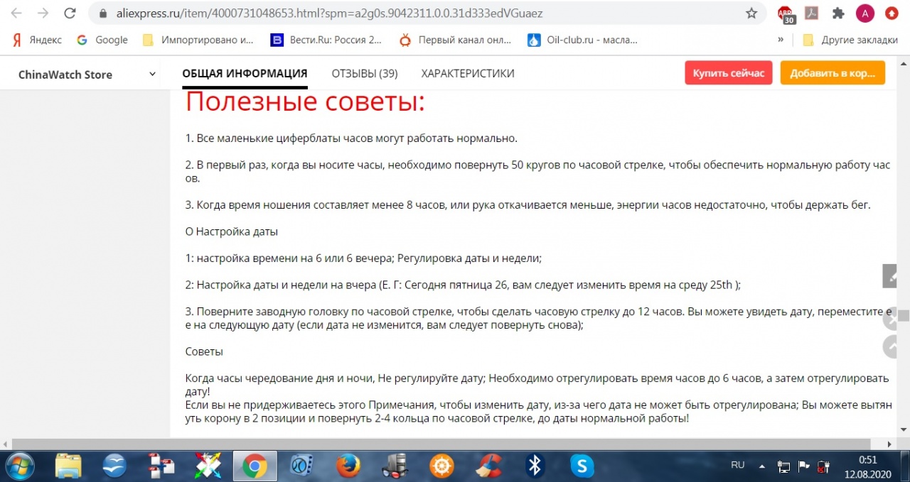

Svobodnyi 12.08.2020 00:57
Вложений: 1
Сообщение от NoZvezda (Сообщение 5925815)
Давайте попросим тов. Svobodnyi написать нам дословно, что там наваяли китайцы
Там дословно написано так: "3. Когда время ношения составляет менее 8 часов, или рука откачивается меньше, энергии часов недостаточно, чтобы держать бег." Я понял это так, что недостаточно, чтобы идти...
Вложение 3022062
NoZvezda 12.08.2020 08:16
Сообщение от Vinni Sanders (Сообщение 5925966)
Здесь точная цитата не помешает, а не вольное изложение. Но смысл всё равно не поменяется, уверяю вас - это обычное "подложить соломки", каких немало в сопроводительных бумагах.
Собственно, сами подумайте - как исправные часы, даже при минимальном заводе пружины, могут выйти по точности из типичных коридоров порядка +/-20 секунд в сутки? :) .
Вы все правильно говорите в теории.
Но, думаю, видели, как и я, что при неполно заведенной пружине часы убегают (у меня, например), вперед.
2824-2, например, у меня при носке в течение дня дает около 35-36 часов хода.
Так вот, если снять после носки вечером часы и положить, наутро будет +4.
Если не носить, а оставить в том же положении, то к следующему вечеру будет +6 (относительно утра)
А наутро, в третьи 12 часов после прекращения автоподзавода, могут дать до +25. За 12 часов.
То же самое с 6R15, причем тот имеет запас 54-56 часов, но реально, если положить, после 50часа точность падает существенно , вплоть до +60.
Ориент 469 после носки в течение суток не вылезает из +3. С 24 по 36 час - уходит в +9.
Поэтому, если часы изначально идут +20 и как бы укладываются в заявленную точность, то на фоне недостаточной носки (8 часов), они будут идти, но из двадцати секунд вылезут.
И я (на собственном опыте) считаю, что в китайских механизмах вполне можно настроить приличную точность, но вот "с конвейера" они идут шалтай-болтай. То есть в рамках заявленной, но близко к границам.
Понимаете, о чем я ?)
Если у товарища китайца изначально было +20 в силу не особого контроля и настройки, то вполне вероятно, что эта точность поддерживается только при постоянной носке по 8 часов. А если на сутки положить - то часы идти то будут, но точность "вылезет" из заявленной. А вот насколько - надо в конкретных часах посмотреть.
Я призываю все уважаемое экспертное сообщество взять часы с китайским, а можно и с японским мехом для сравнения, поносить из в течение дня, засечь точность и положить с статическое положение. Потом смотреть, изменилась ли точность хода, отсекая интервалы в 12 часов...всем будет интересно, думаю.
Я бы тоже положил, но у меня все китайцы на ручке. Что касаемо свиссов и японцев - выше написал.
