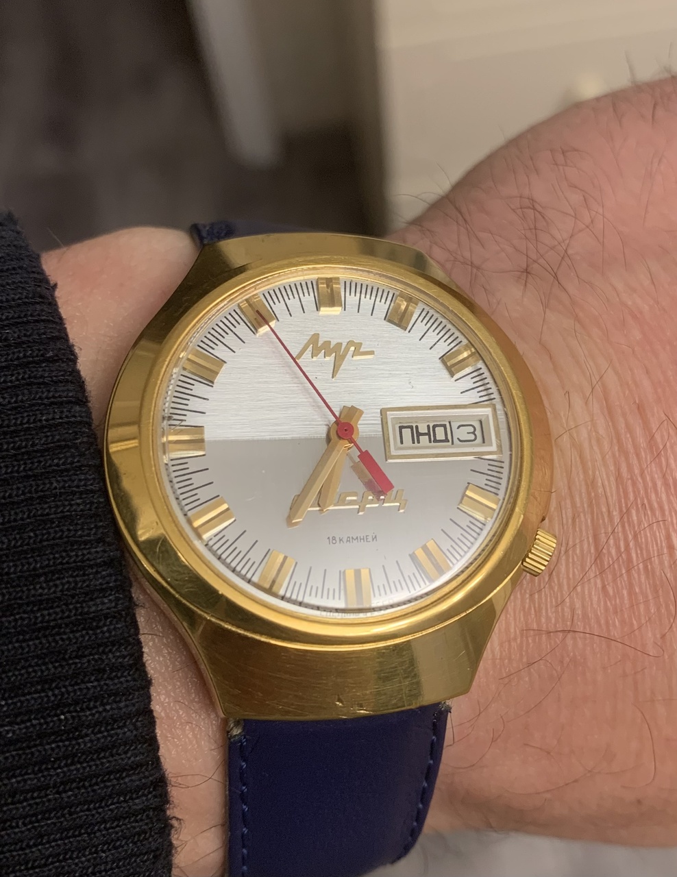

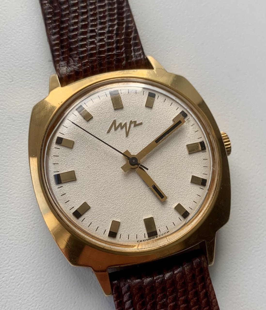

ser34 01.10.2022 16:46
Вложений: 3
Очень ранние 3055 )
Вложение 3465220
Вложение 3465221
Вложение 3465222
ser34 04.10.2022 07:59
Вложений: 1
Вложение 3466051
И на руке

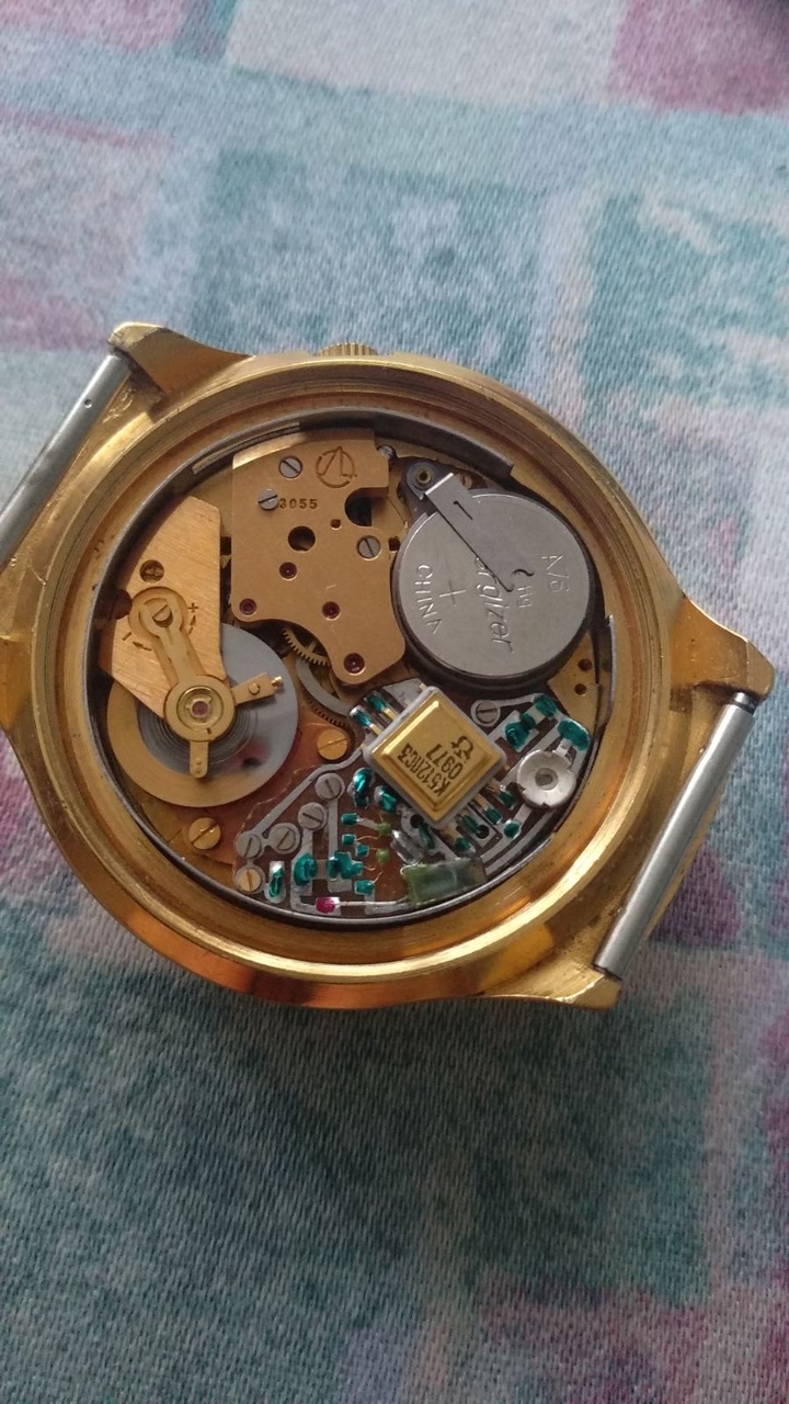

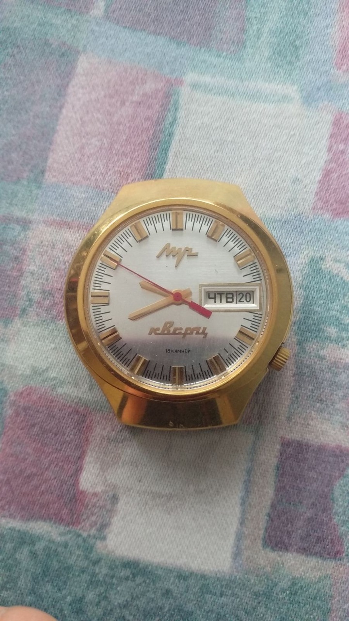

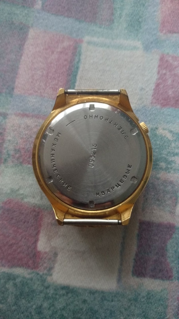

ser34 23.10.2022 17:18
Вложений: 3
3045 пришёл в руки, 00398 номер машинки!
Вложение 3473599
Вложение 3473600
Вложение 3473601

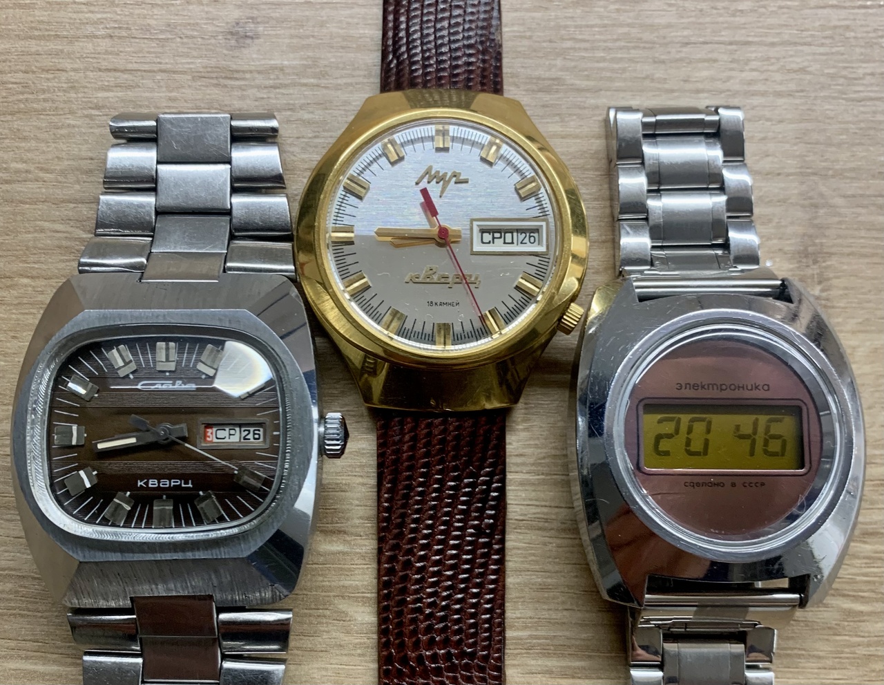

old chap 25.10.2022 11:14
Мой лучик
Вложений: 1
Мой лучик :)

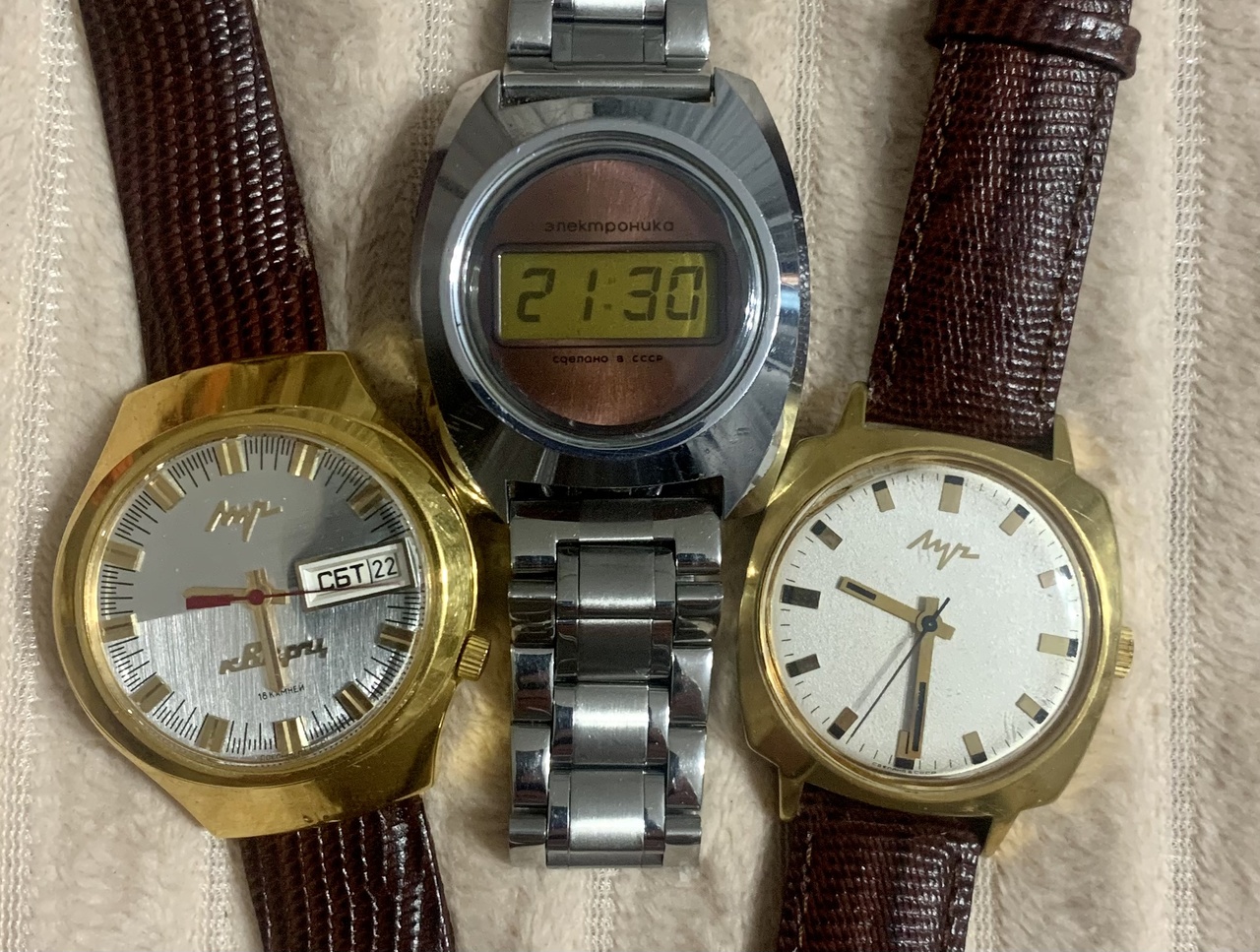

ser34 27.10.2022 08:14
Вложений: 1
Собрался правильный сет)
Вложение 3475066
