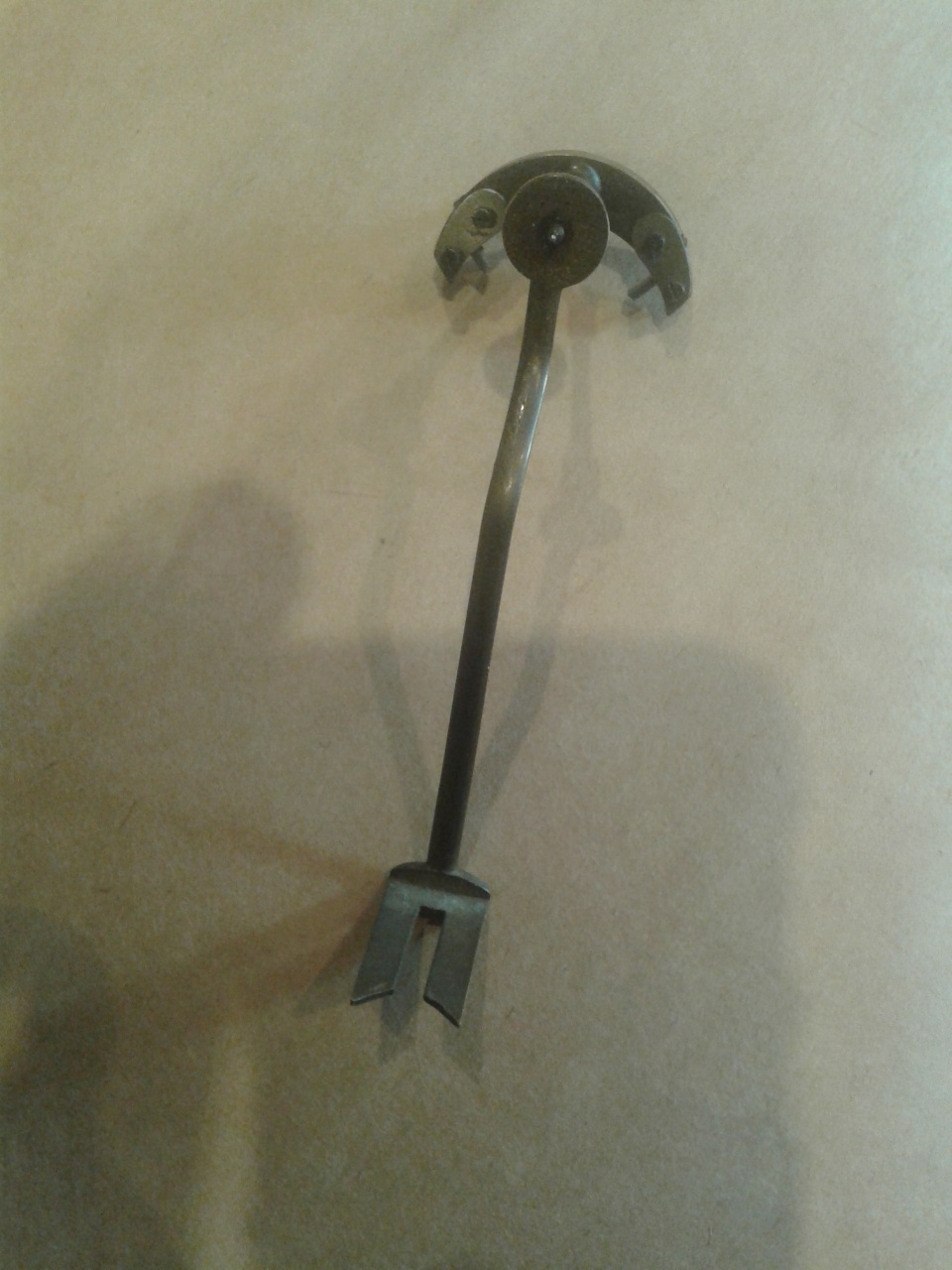

Сообщение от aleks1960 (Сообщение 4767111)
А по расположению номера внизу ?
На тех механизмах, на которые есть фото номер механизма внизу, а над ним длина маятника. Но это механизмы уже с клеймом. Как было в тот период, когда клейма не было пока неизвестно. Найдутся механизмы будет ясность.
Что то ни когда не видел такой формы анкерной вилки
Пример на фото
aleks1960 13.03.2018 18:39
Сообщение от Odsnya (Сообщение 4767130)
Как было в тот период, когда клейма не было пока неизвестно. Найдутся механизмы будет яснеть .
Понял Сергей, тоже буду отслеживать.
Пример на фото
Ну наверное такая форма вилки на механизмах 2 качества .

Что то ни когда не видел такой формы анкерной вилки , тем более на Ленцкирх !
На своем механизме обнаружил такую же анкерную вилку, 2 класс №79832
Вложение 2129446Вложение 2129447
aleks1960 14.03.2018 19:55
Сообщение от moremann (Сообщение 4768900)
Андрей ещё одно подтверждение моей версии (пока не опровергнутой) , что такие вилки имеют место быть на механизмах 2-го качества.
