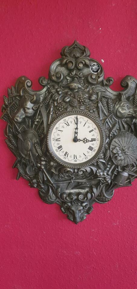

igoanatol 04.02.2021 21:20
Вложений: 1
Цинк.
