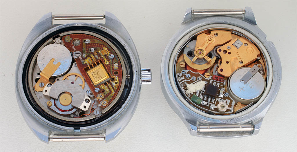

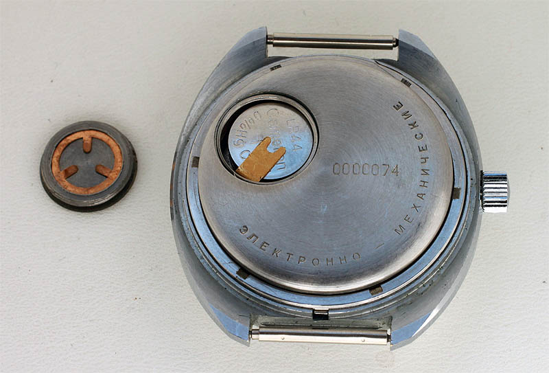

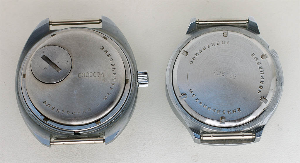

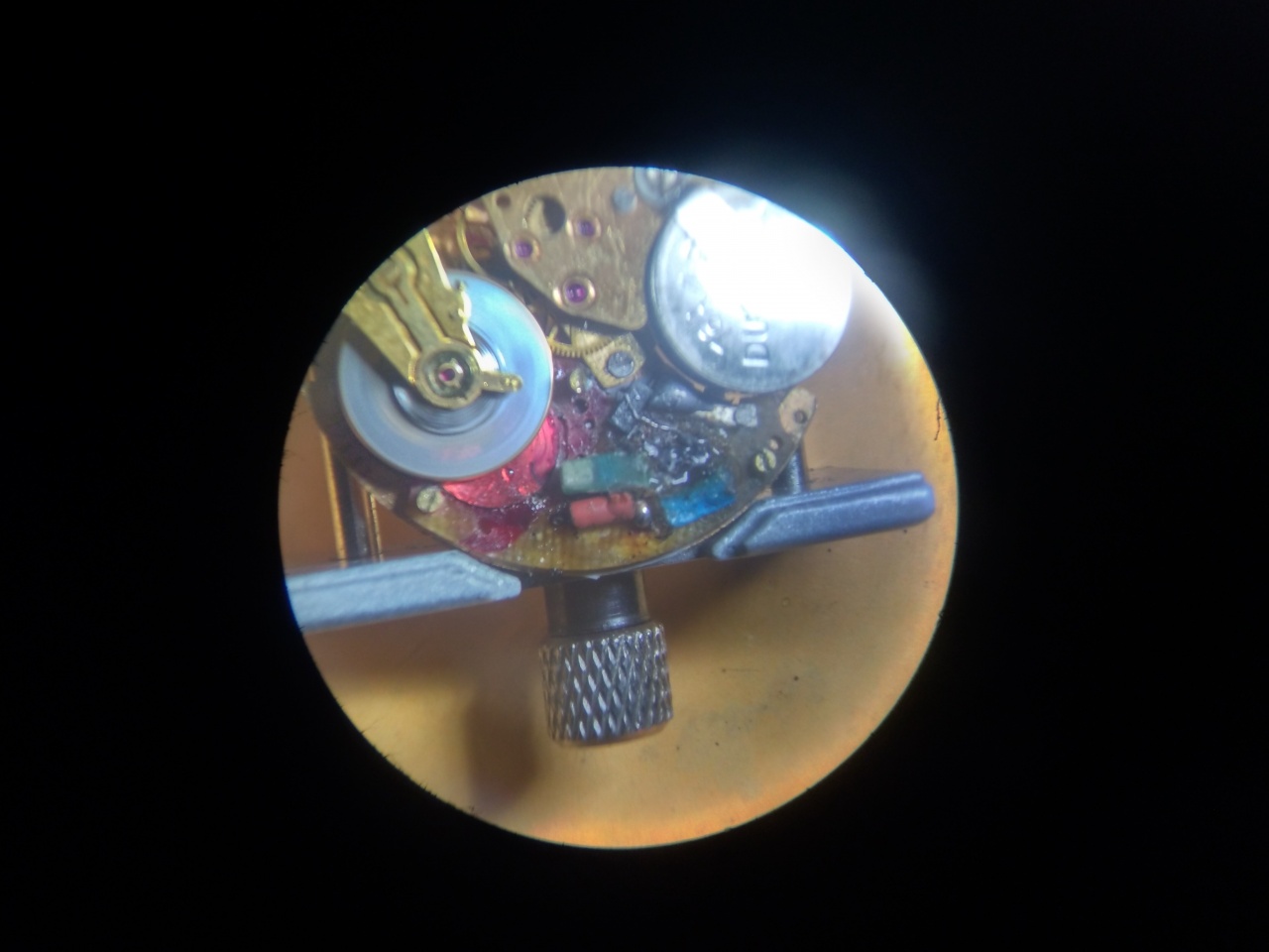

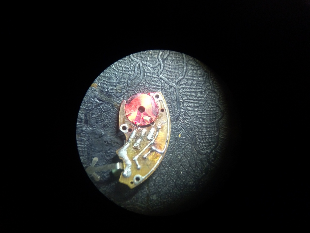

Купил я за символическую сумму луч 3045
Так получилось, что они единственные в моей коллекции, среди массы 3055
Плата была мертва, золотые контакты на транзисторах оборваны, катушка в хлам. Причем если в 3055 я уже наизусть знал, где и как наносить капли серебра, знал где расположены приблизительные края выводов, назубок знал сопротивления и как паять, здесь был дремучий лес. Катушка визуально была намотана более толстым проводом, выводы оборваны. Сопротивления - неизвестно. Выводы и направления - неизвестно. Все неизвестно.
Обращения на форум не дали результата. Ну как не дали - посоветовали выбросить.
Прошло пару месяцев размышлений и чтения Аксельрода. Две странички про электро-механические часы зачитал до дыр, проектировал схему на BC847C, но потом основная работа по проектированию электронных схем заняла все время.
И вдруг мне подарил очень хороший человек останки луча 3055, среди кучи деталей была катушка, которая была была выбита из "краба", удерживающего ее. Просто диск из обмотки. На выброс короче.
И я подумал - А почему бы нет??? Выдавил родную катушку из платы, и вклеил на циакрин от 3055. Выводы сделал используя серебряный клей. впаял подобранные ключевой и шунтирующие транзисторы, купил набор конденсаторов и smd резисторов, и давай экспериментировать. Три вечера после работы, плюс одна суббота.
Вложение 2978139
Как итог часы отлично работают! До точности 3055 им конечно далеко, кварца нет все-таки... Но работают!
Вложение 2978140
Установкой резистора на базу шунтирующего транзистора я выставил им амплитуду 280 градусов, хотя мог даже 360, катушки от 3055-го хватает разогнать их до стука о рожки вилки. Не знаю сколько она должна быть в исходнике, думаю тут мне никто нормально не подскажет. Это чей-то бизнес и деньги, я прекрасно понимаю.
Вложение 2978141
Такая вот история.

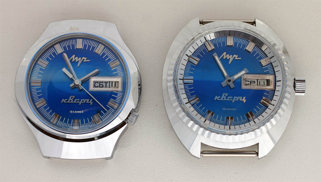

Недавно прикупил корпусок от Луча, что-то мне в нем показалось нетипичным. Корпус пришел с циферблатом голубой горизонт с отломанными ножками. Я поставил туда единственный механизм, который подошел идеально. Им оказался 3050. Получается, что помимо 4-х известных заводов, выпускающих часы на 3050 (Полет, Слава, Ракета, Чайка) мог быть и пятый завод - Луч. Интересно, что корпус выполнен скорее в мелкой серии, а не прототипно, что говорит о серьезных планах завода на выпуск кварцевых часов с шаговым двигателем еще в самом конце 70-х. Видимо 3055-й все же был основным направлением, все силы бросили на него.
Для лучшего понимания воткнул в корпус механизм от старенького Полета. Особо не старался делать по уму - просто закрепил, чтобы часы могли показывать время.
http://www.horology.ru/TZ/3055_11.jpg
http://www.horology.ru/TZ/3055_12.jpg
http://www.horology.ru/TZ/3055_13.jpg
http://www.horology.ru/TZ/3055_14.jpg
Vilos 11.07.2020 15:52
Сообщение от Андрей Бабанин (Сообщение 5895055)
А мне сдаётся, что это корпус от Славы. Такой циферблат не мог стоять по любому, присутствие минутных меток на ободке корпуса подразумевает их отсутствие на циферблате.
