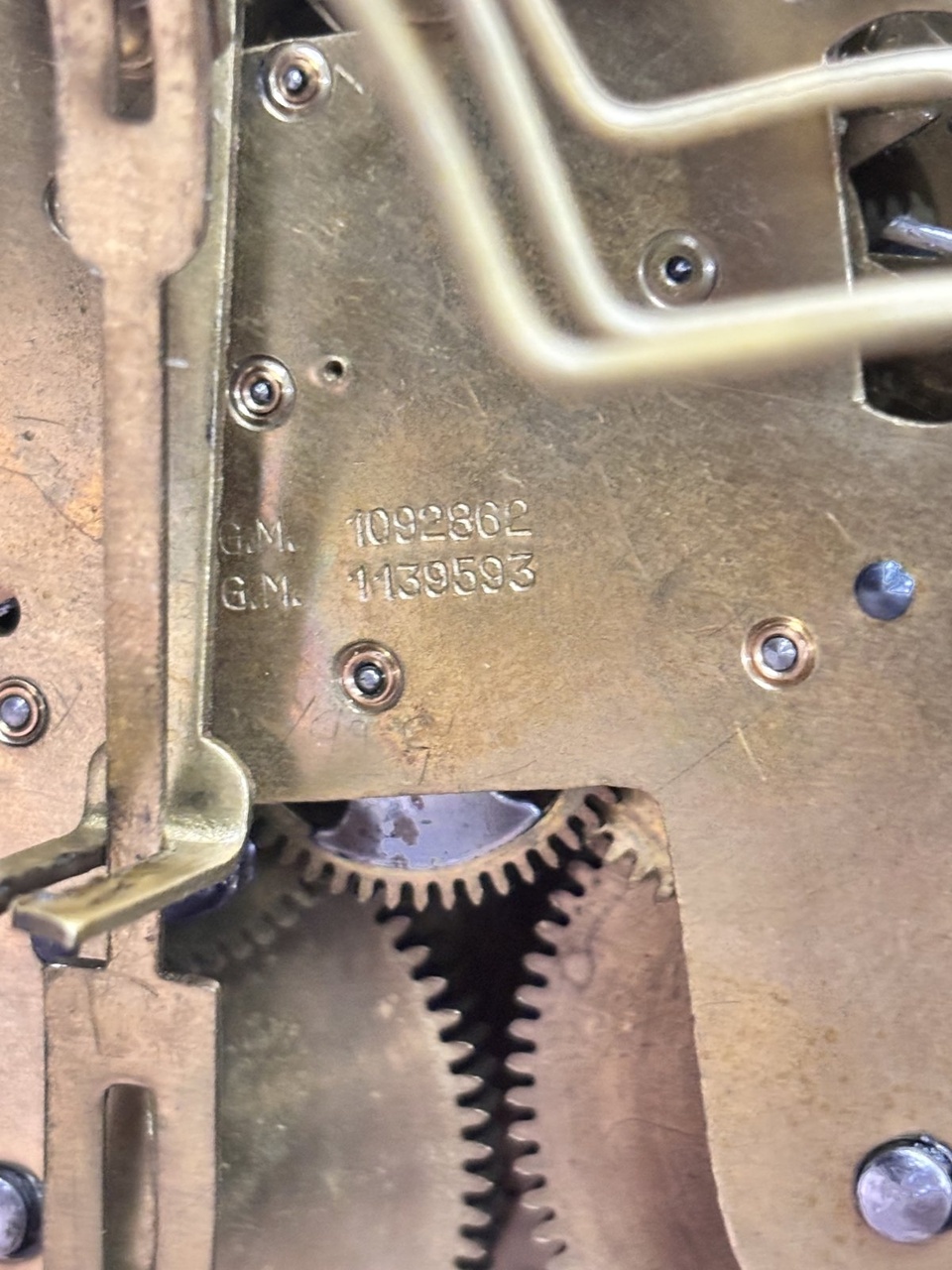

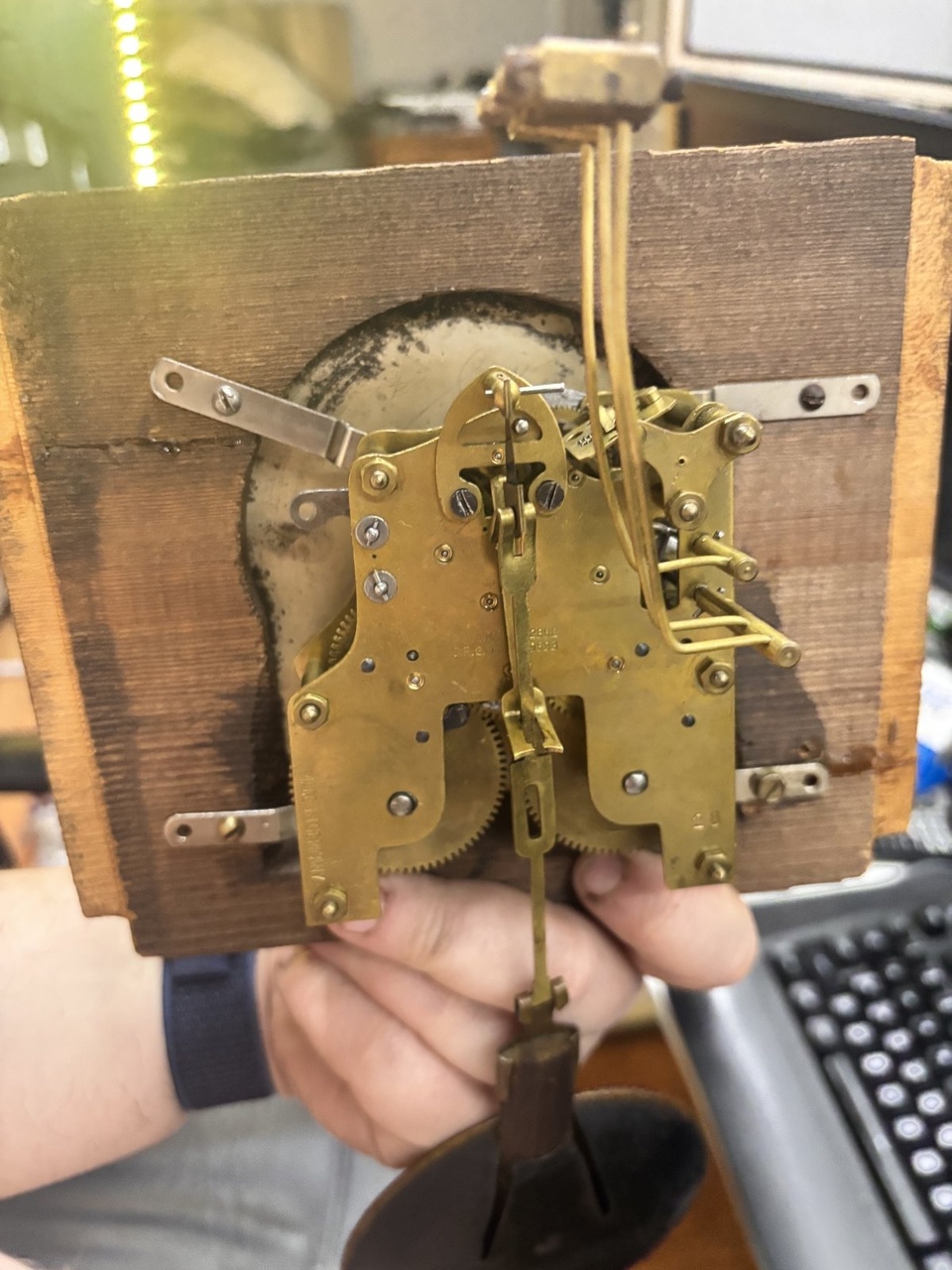

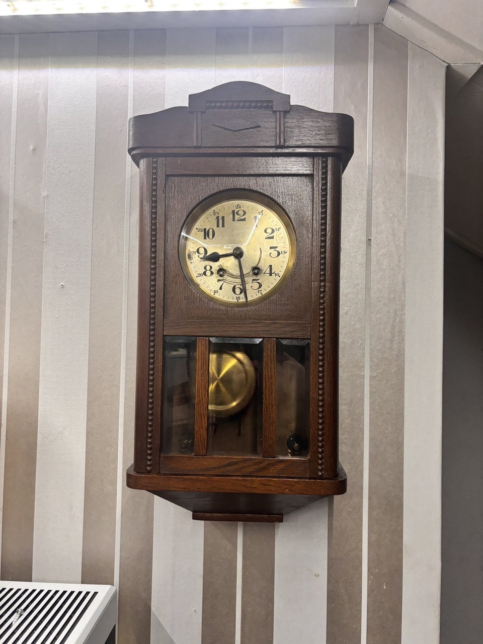

Сергей Дмитриевич 31.07.2025 19:09
Вложений: 2
Вот такой ветряк стоит на механизме Киензли.
Прошу Татьяну датировать его если не сложно.
