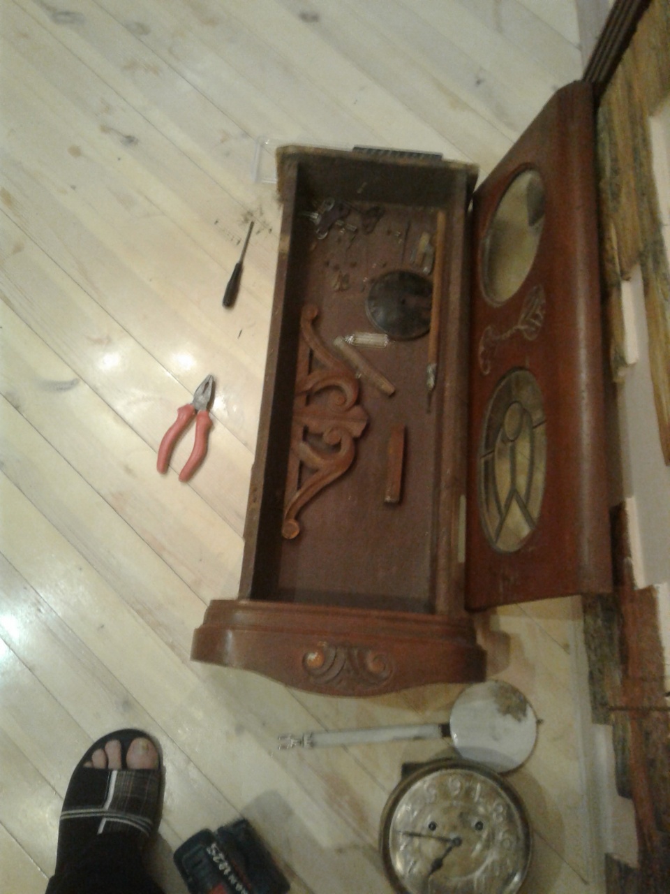

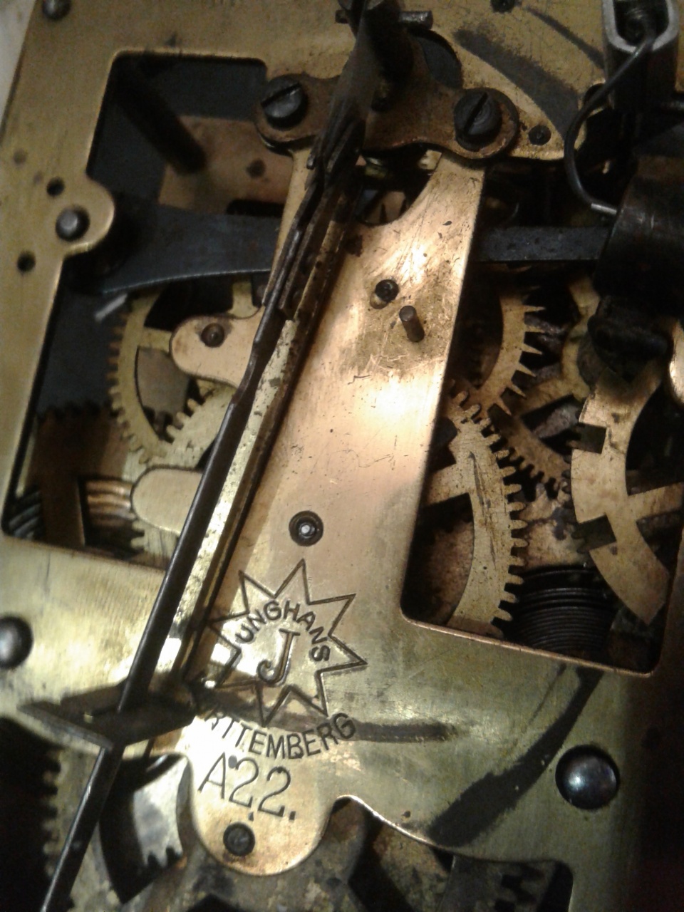

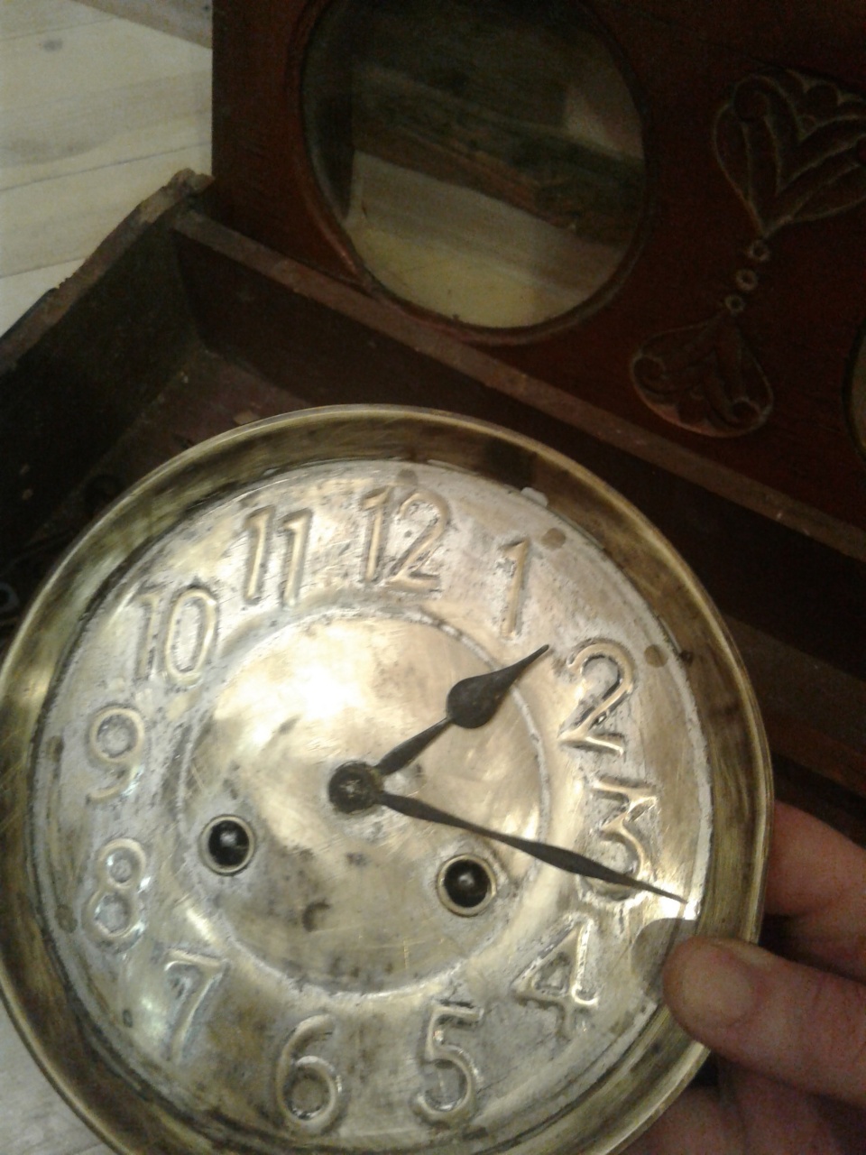

makovich 19.03.2017 18:38
Вложений: 5
всем привет решил востановить юнганс может у кого то есть фото оригинала и рекомендации (опыт первый) что делать с циферблатом после очистки до латуни ума не приложу
