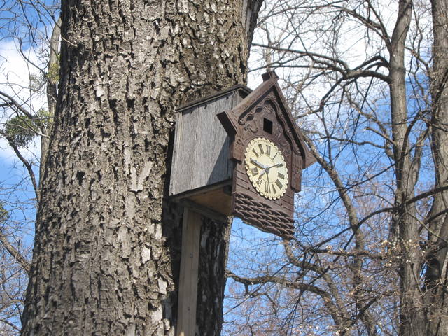

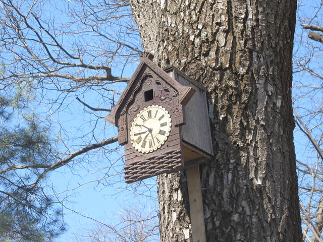

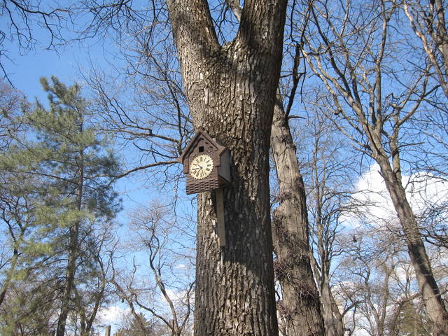

mozart67 03.04.2019 23:11
Сообщение от enke (Сообщение 5316315)
Кажется не было:
Вот такого точно не было. Сегодня в парке узрел. Весна аднака.
http://images.vfl.ru/ii/1554322035/9...26045298_m.jpg http://images.vfl.ru/ii/1554322036/7...26045299_m.jpg http://images.vfl.ru/ii/1554322036/d...26045300_m.jpg http://images.vfl.ru/ii/1554322037/f...26045301_m.jpg
arhistratig 03.04.2019 23:17
Замечательно! И птичкам весело.

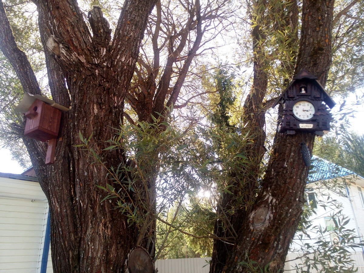

SergVK 04.04.2019 08:10
Вложений: 1
Прошлым летом был в г. Фурманов:
