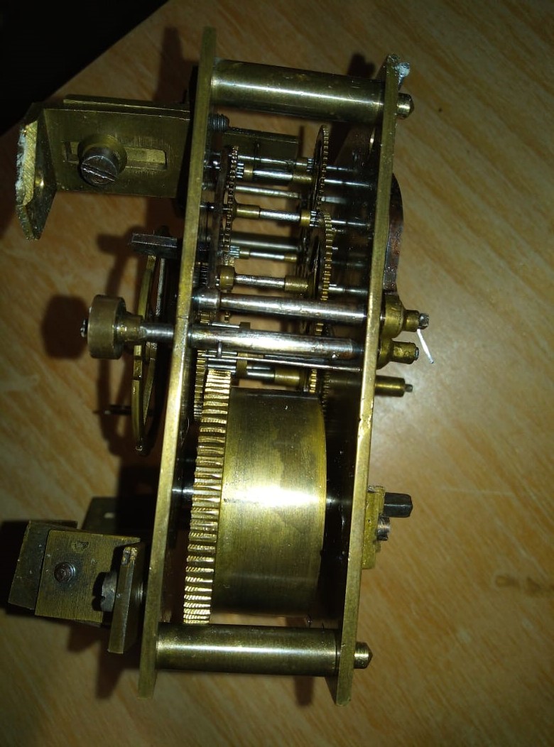

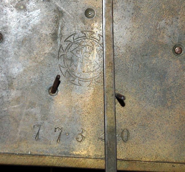

m400 29.08.2021 22:05
Вложений: 3
Сообщение от TatynaS (Сообщение 6287431)
Проверила у себя в базе данных, самый большой серийный номер у жильников TH 29_ХХХ.
И, проверила базу данных Muller-Schlenker, среди больших серийных номеров 8Х_ХХХ - 110_ХХХ есть механизмы, которые выглядят результатом кооперации этих двух фирм.
Татьяна, Спасибо большое!
Мне вот интересно, почему эмблема фирмы на некоторых механизмах есть а на других нет? Причем номера как и ранние попадаются так и позже.

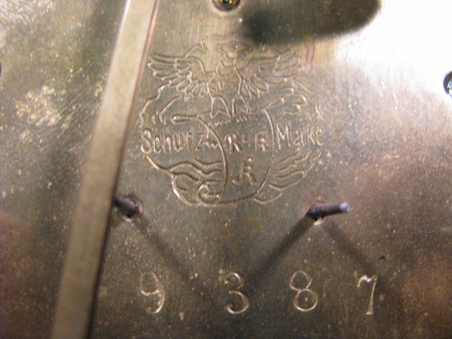

TatynaS 29.08.2021 22:30
Вложений: 4
Сообщение от m400 (Сообщение 6287459)
Владимир, первые три десятка тысяч не маркировались вовсе своим клеймом.
Полагаю, что эта фирма производила много механизмов на продажу.
Среди чужих клейм:
Вложение 3277175 Вложение 3277176 Вложение 3277177 Вложение 3277178

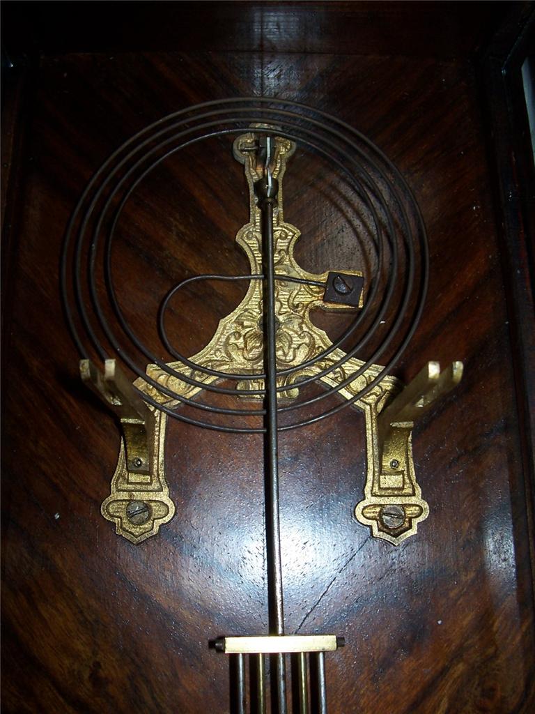

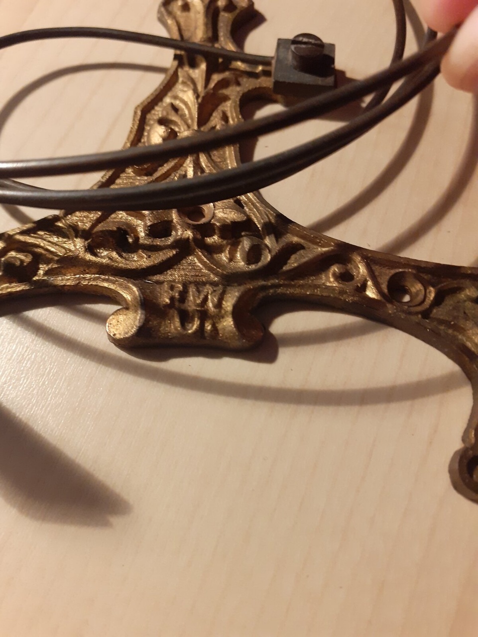

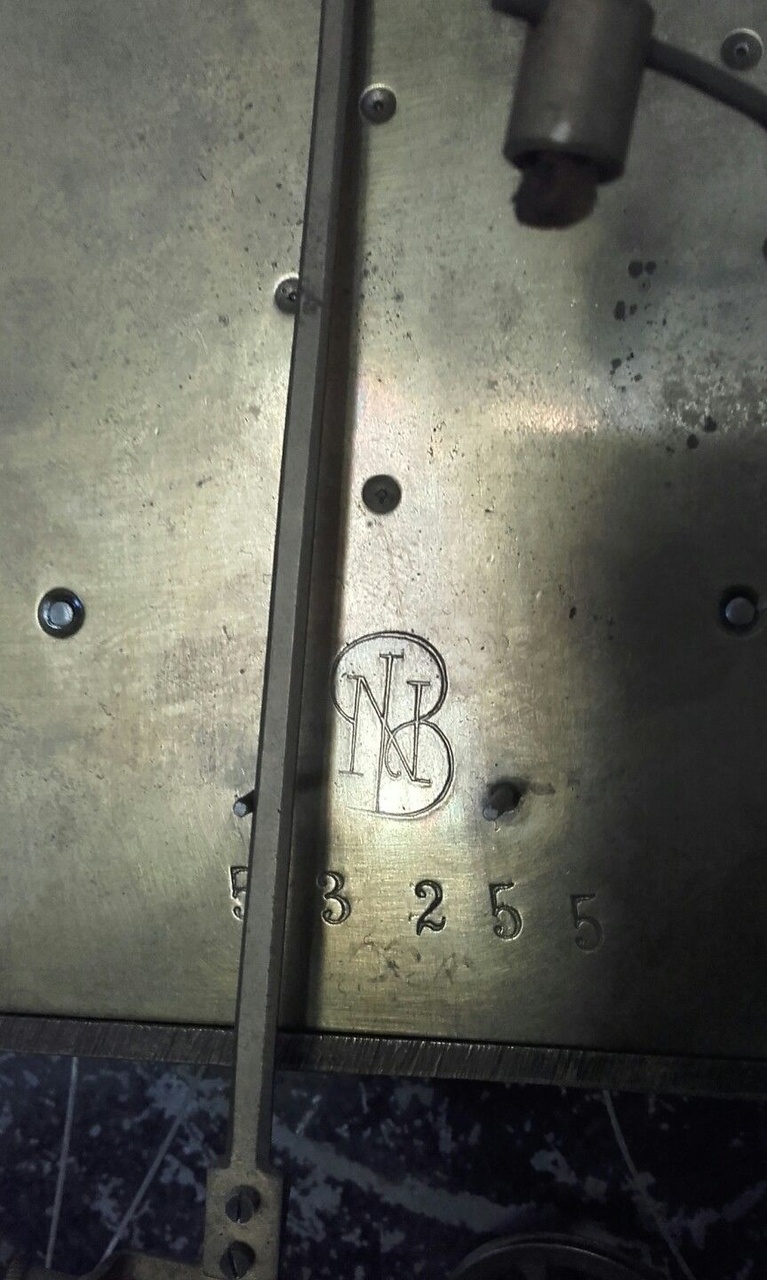

TatynaS 30.09.2021 14:12
Вложений: 7
Сейчас есть уверенность, что я не зря начала тему "неопознанных механизмов".
Первый пост касался механизмов с "Большими цифрами".
Благодаря исследованиям польского коллеги Yahagi у этого производителя появляется имя
Frederik Walcher из университетского города Ulm. https://mb.nawcc.org/threads/unmarke.../#post-1464007
https://zegarkiclub.pl/forum/topic/1...omment-3055763
Опознание случилось благодаря литерам FWU на кронштейне механизма.
У меня в базе теперь два механизма с такими кронштейнами:
Вложение 3296169 Вложение 3296170 Вложение 3296171
Вложение 3296172 Вложение 3296173 Вложение 3296174 Вложение 3296175

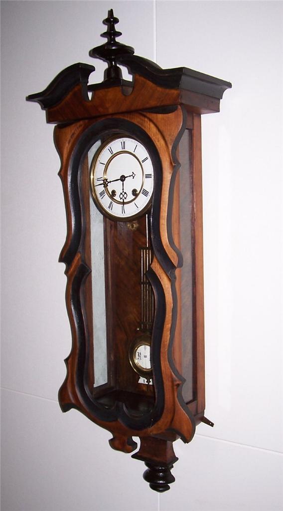

Oled 30.09.2021 14:16
Вложений: 3
Татьяна, браво! Конечно не зря!
Кстати, тут недавно увидел вот эти часы и вспомнилась тема с механизмами с красивыми счетными колесами. Не Хаас ли это, случайно?

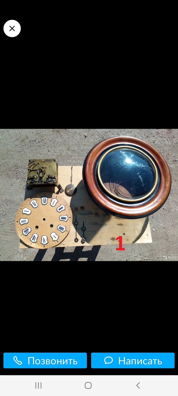

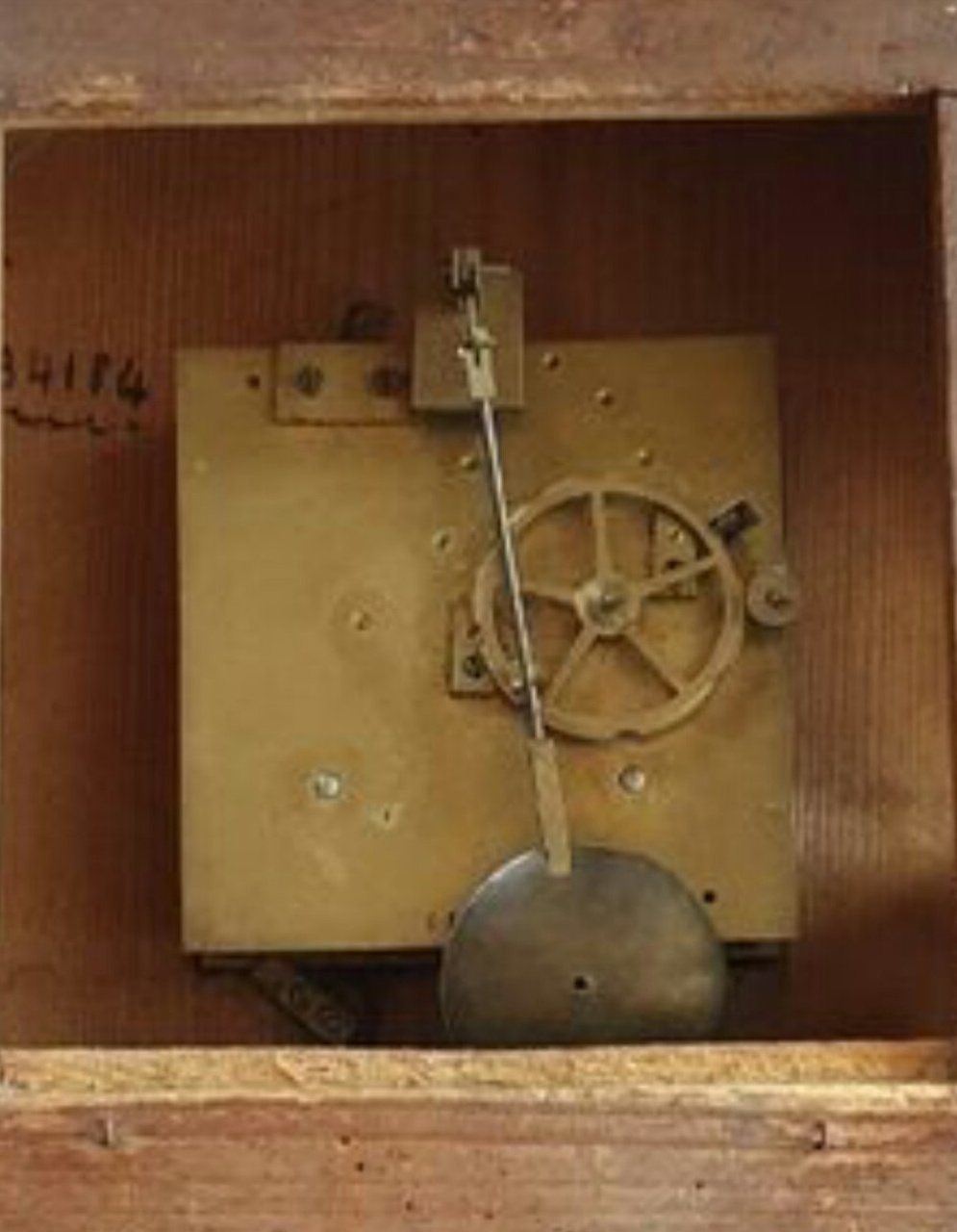

zyama 17.10.2021 15:50
Вложений: 7

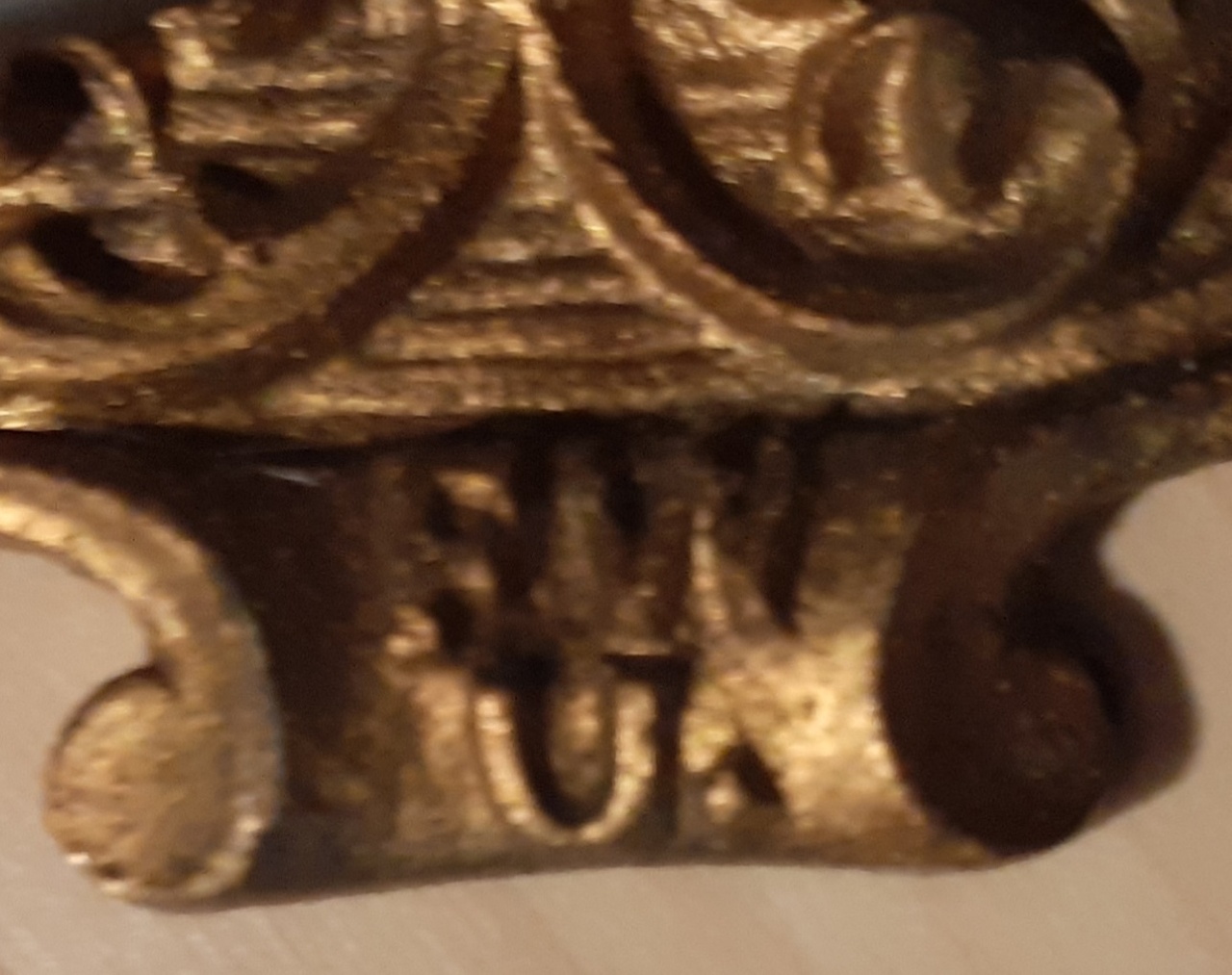

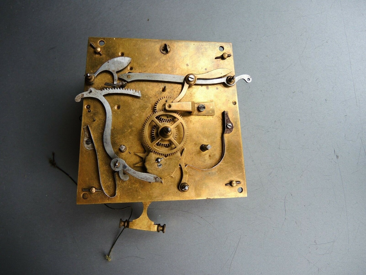

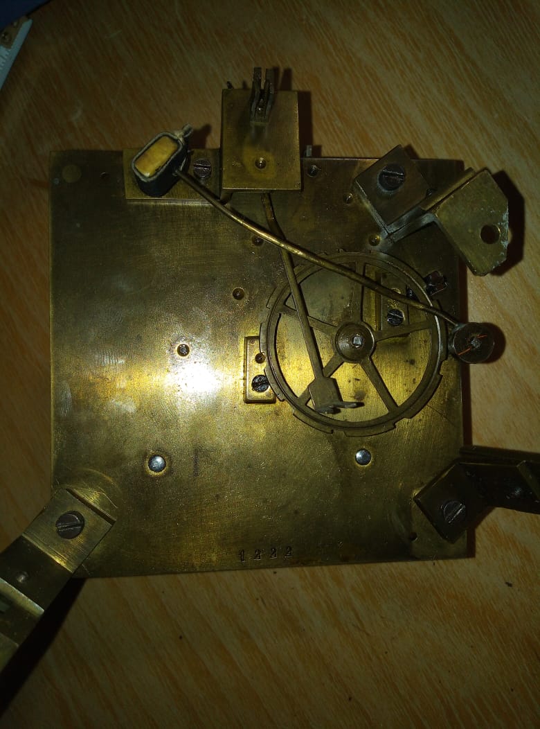

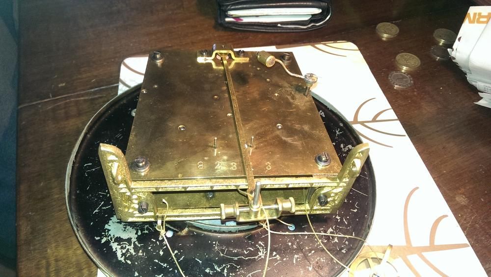

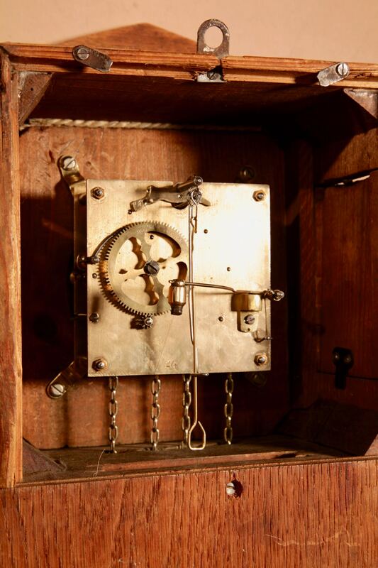

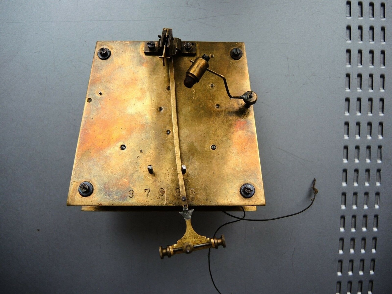

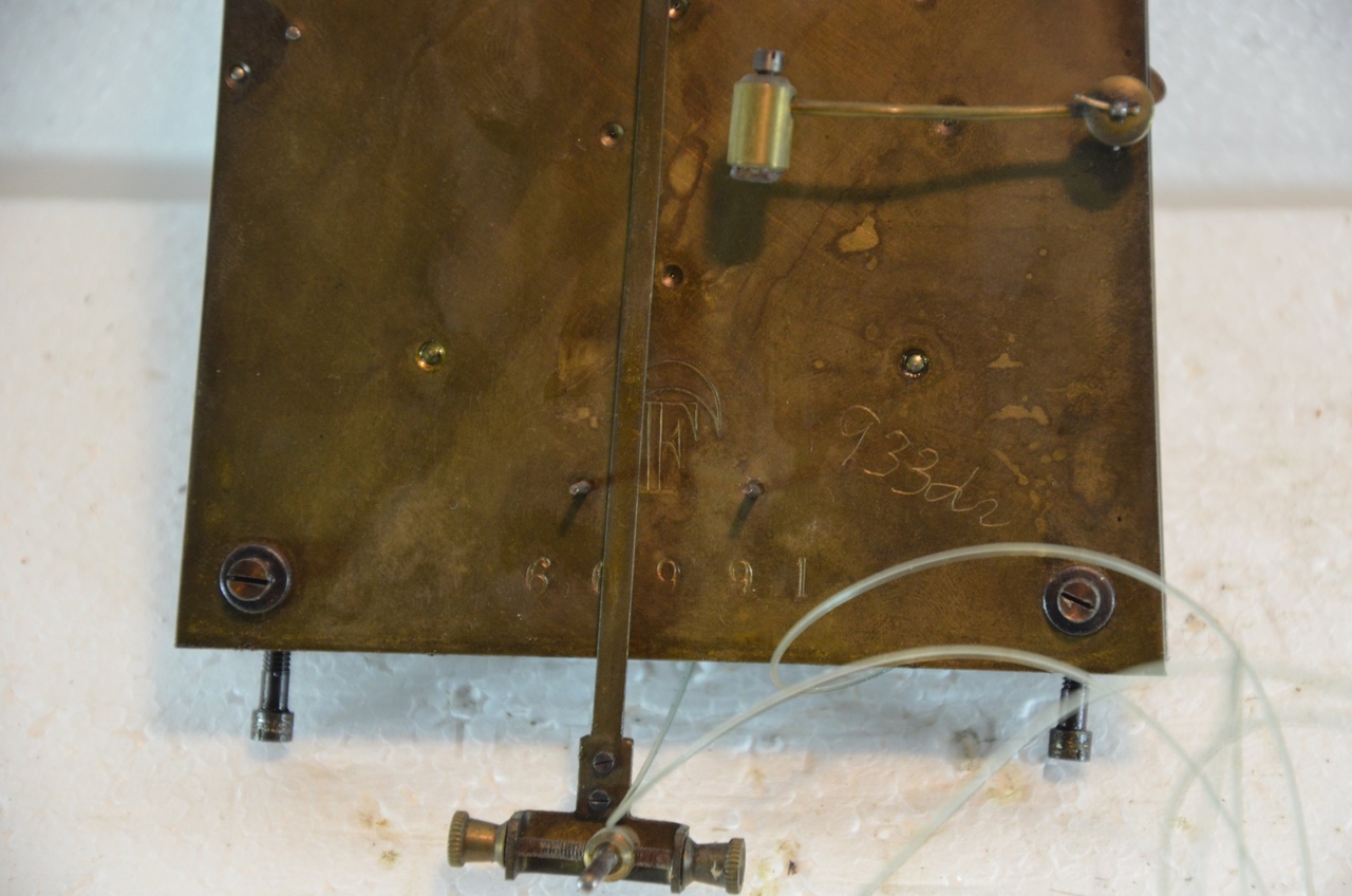

Здравствуйте,уважаемый форум. Вот ещё один из тех неопознанных, что с двумя винтами на мосту анкерной вилки и номером на торце платины. Этот в корпусе шайбы.
TatynaS 17.10.2021 16:12
Сообщение от zyama (Сообщение 6328030)
Мне любопытна эта немногочисленная (меньше 5000 серийных номеров) группа механизмов.
При небольших номерах очень много найденных экземпляров - 3 дюжины.
Я, к сожалению, ленюсь и не записываю источники пополнения базы данных.
Надо проверить, если много с площадки ebay, то это ничего не значит.
Если много российских источников, то это уже что-то значит...

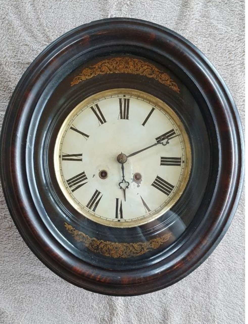

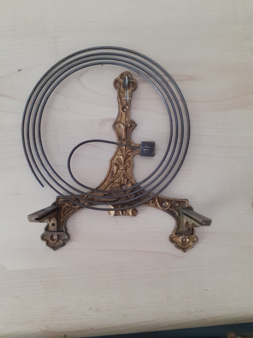

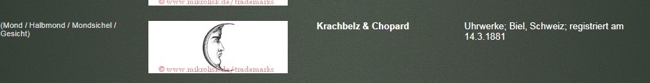

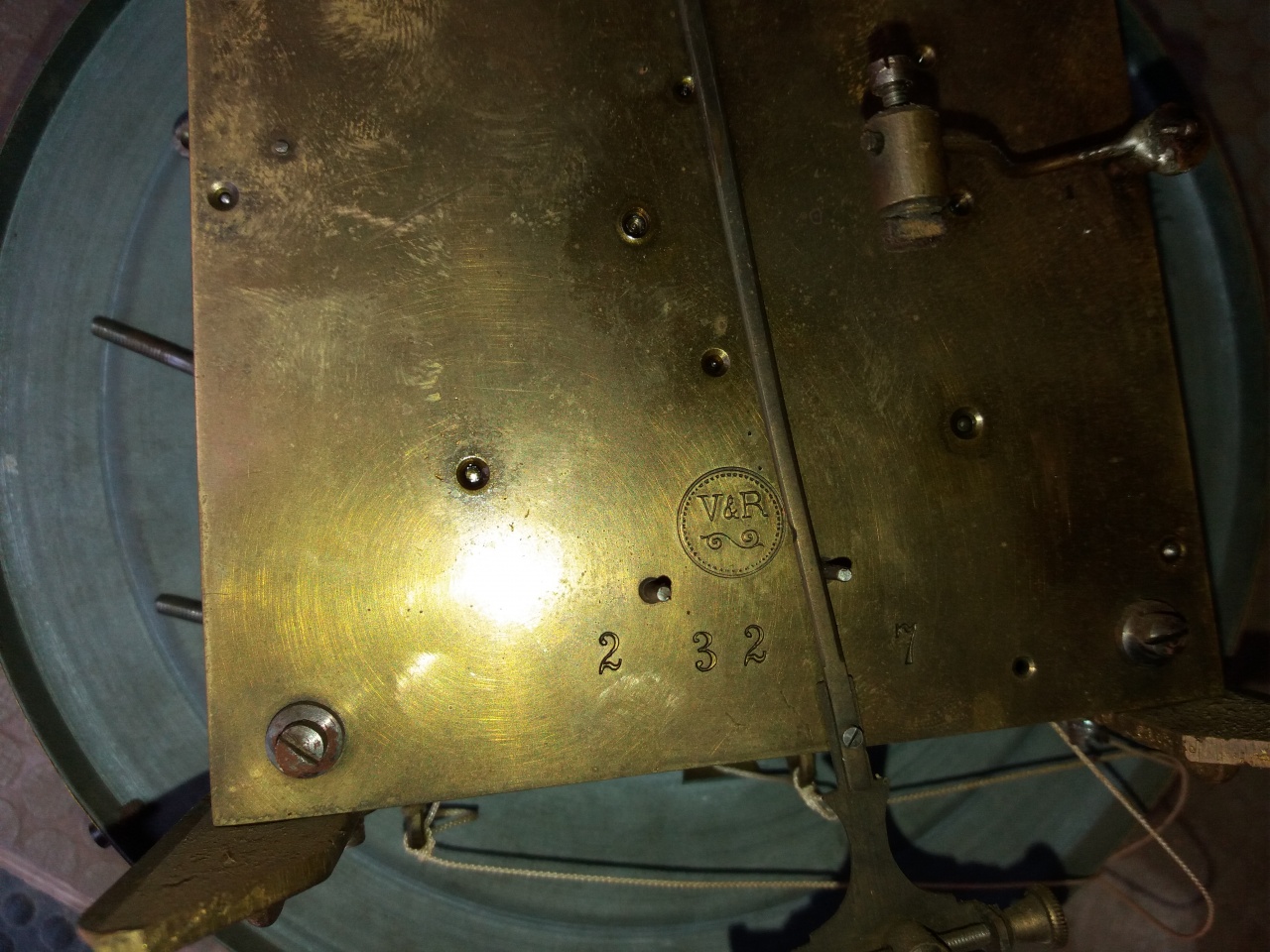

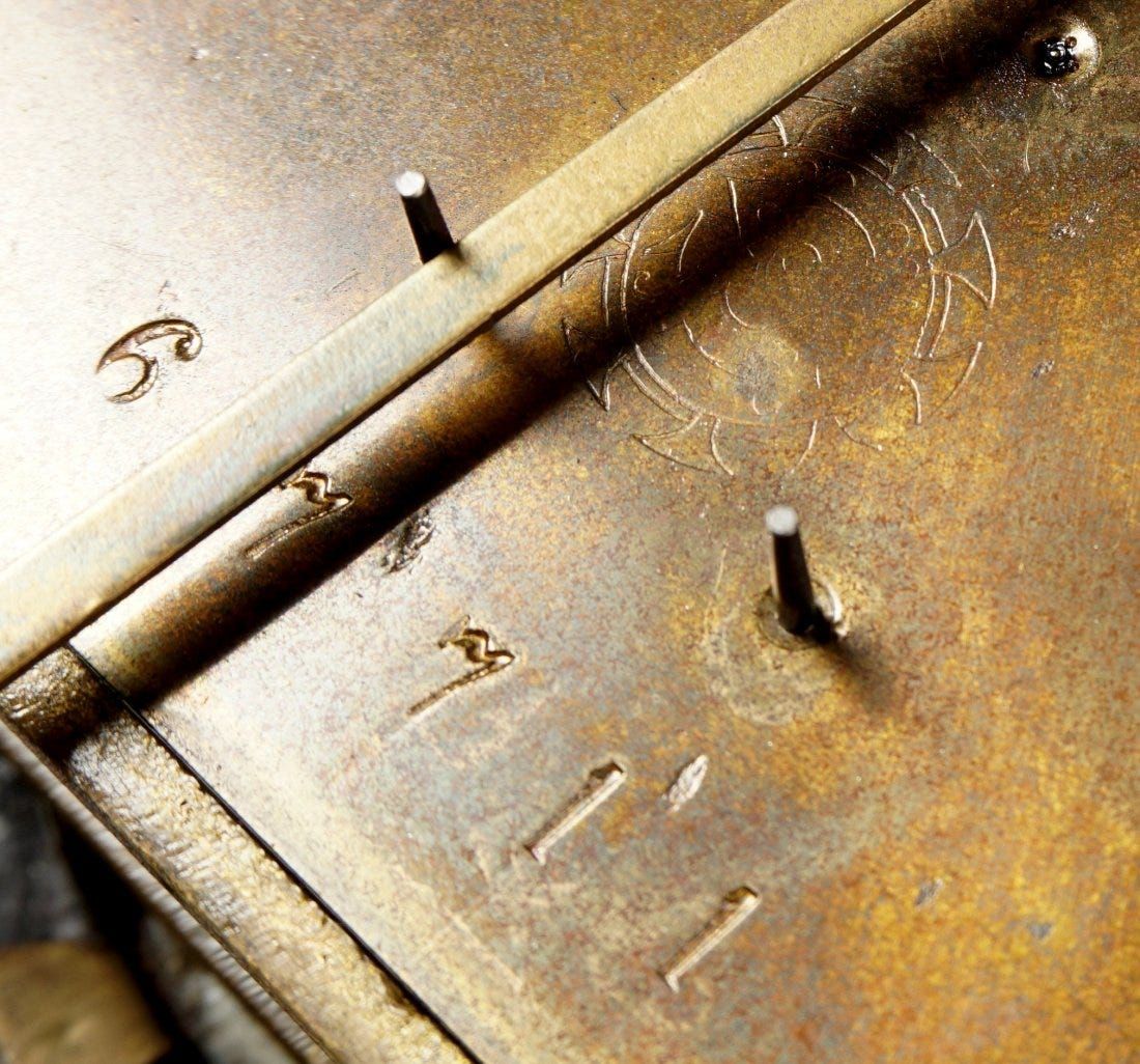

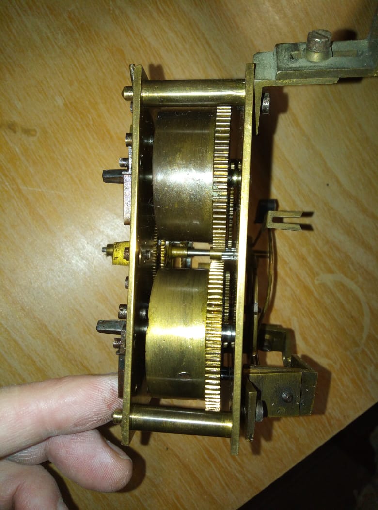

godfather63 18.10.2021 11:32

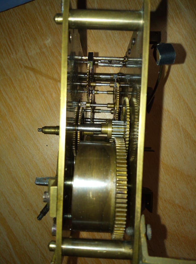

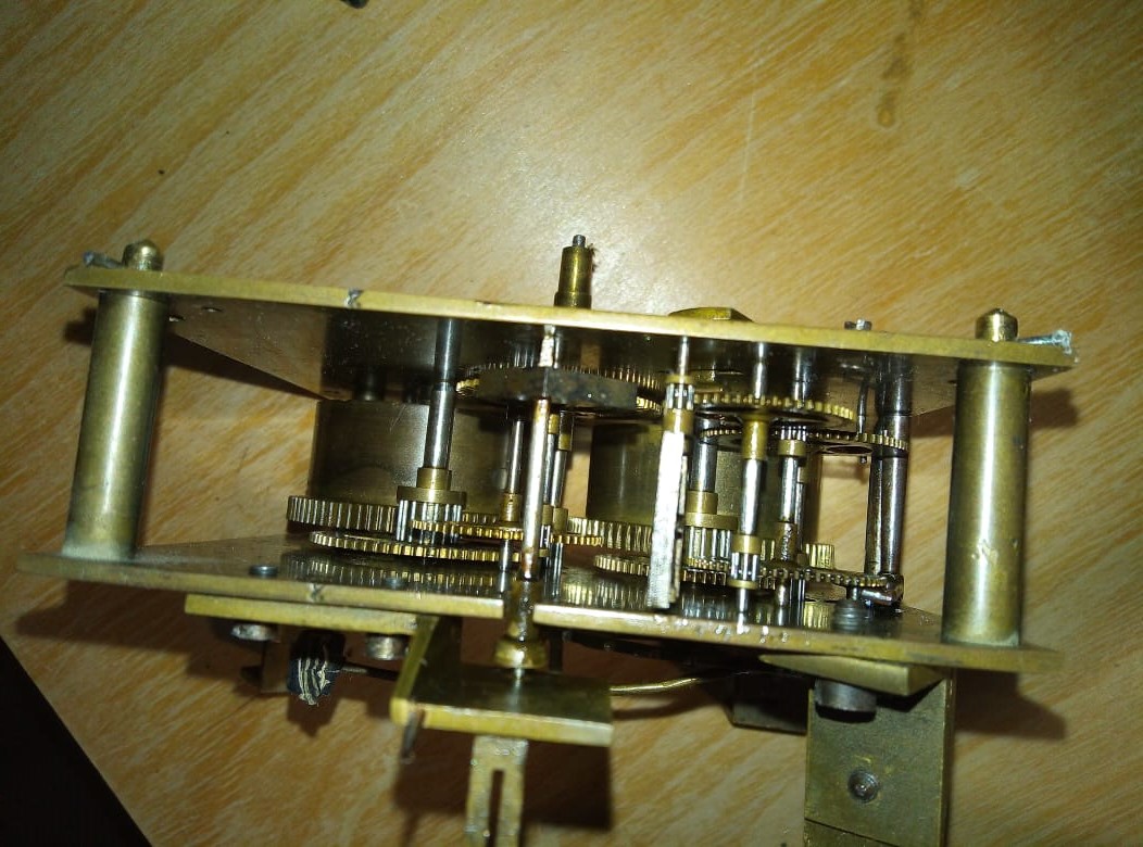

Еще один незнакомец
Вложений: 4
Здравствуйте, уважаемые форумчане!
были приобретены часы с немаркированным механизмом. При разборке оказались маркировки на пружинах, возможно, это поможет определить производителя. По Микролиску нашлось похожее клеймо. Что думаете? Похоже?
Благодарю за любые мнения.
Прошу прощения за некачественные фото (от продавца), мех быстро пошел в разборку и мойку.
