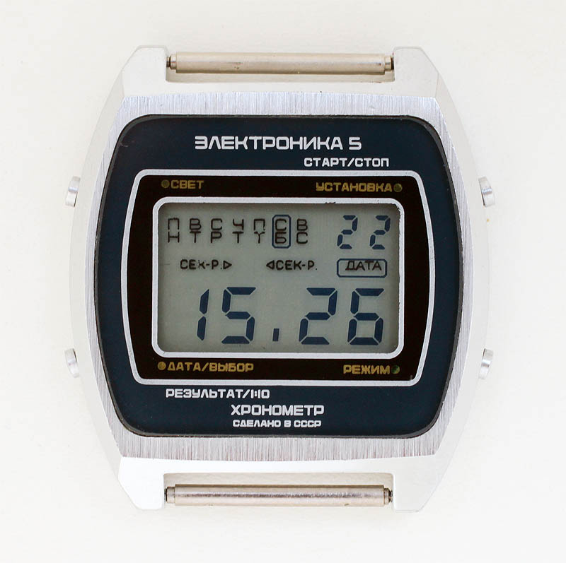

Андрей Бабанин 22.05.2021 16:56
Попался таки наконец нормальный экземпляр 1984 года без полосок на стекле. Стекло сделано инверсно к обычному - цвет рамки и фона обычно поменяны местами в распространенных моделях.
http://www.horology.ru/TZ/ele91614.jpg
