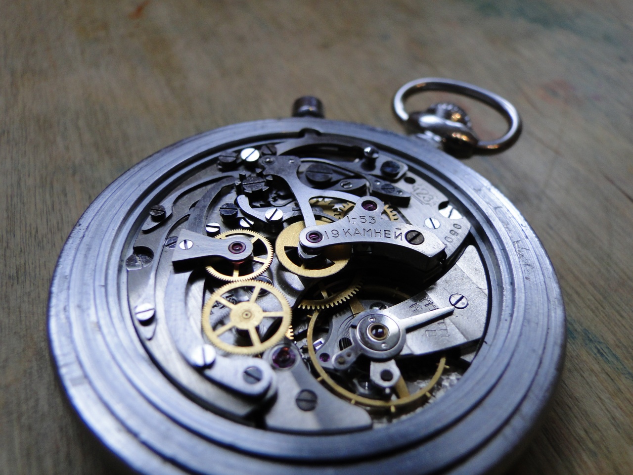

barbrige 13.04.2015 20:21
Вложений: 4

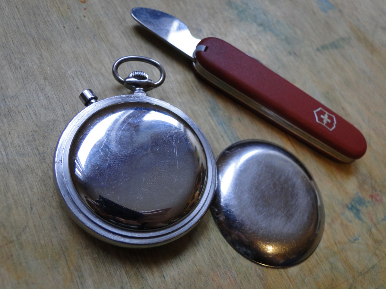

Ну вот, наконец и мне удалось найти хронограф 2-го Московского Часового Завода в приличном состоянии. Купил в комплектном, но нерабочем состоянии. И вот после ремонта - всё работает, идёт точно. Осталось стекло полирнуть.

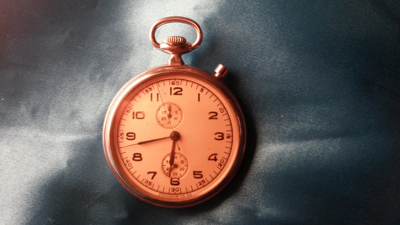

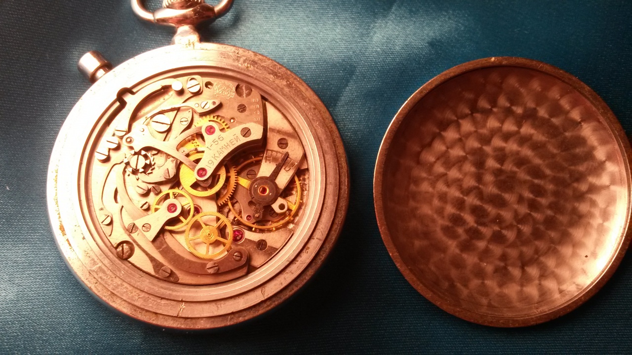

OLEG de LUXe 31.05.2015 02:14

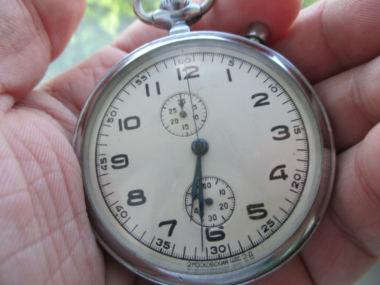

Вложений: 4
То же попался вот такой зверок....:).....есть вопросы по стеклу, в остальном - зачетный.....:)

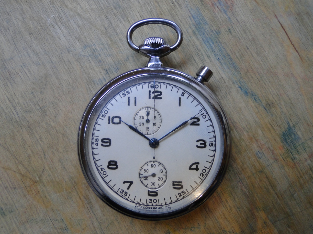

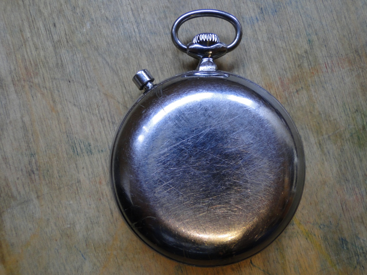

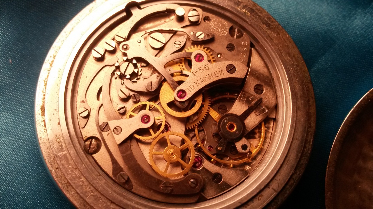

slon1 03.06.2015 18:36
Вложений: 2
На старт, внимание, марш!
Вложение 1029922Вложение 1029923
Вот обзорчик https://www.youtube.com/watch?v=VBmbQxphtu4
