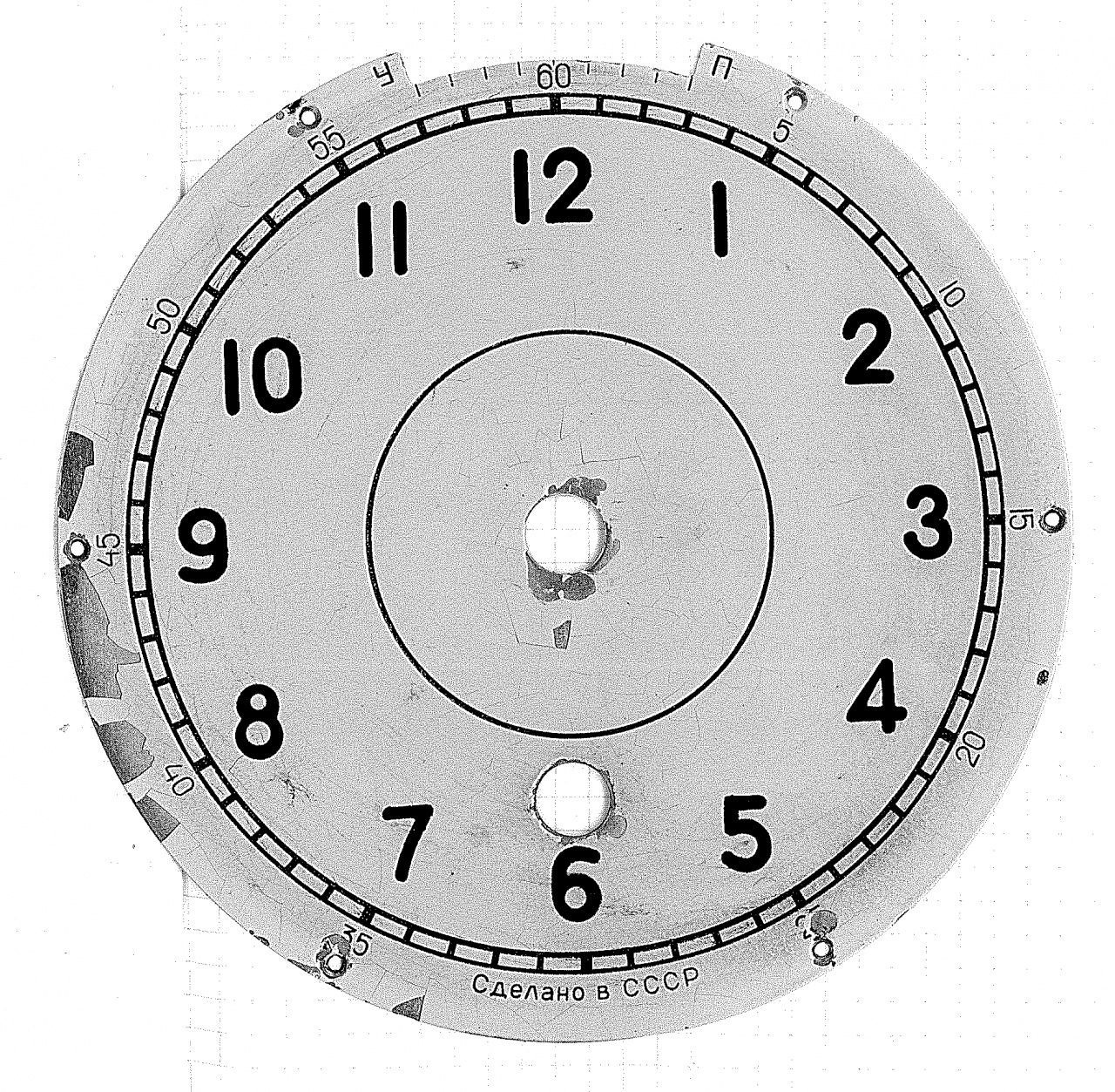

Zancho 01.02.2017 18:36
Сообщение от Mopsovod (Сообщение 4149727)
Тоже задумываюсь о восстановлении
Для такого случая я бы предложил следующий подход:
1) Отсканировать живой цифер от "кастрюльки" с высоким разрешением - это надо попросить владельцев, у кого они есть.
2) На основе сканированной копии сделать векторный рисунок циферблата (могу я, умею). Потому что печать из растра получится плохой.
3) С векторной картинкой и панелькой цифера обратиться в контору, которая занимается печатью деколей (декалей). Есть варианты - холодная или горячая - с этим надо разбираться.
4) Либо сделать своими ручками - "деколь своими руками" легко шарится в гугле
ЗЫ. Деревянные основы под часы тоже можно делать в разумный ценник - качественно, в размер и с отличным лаком. Только надо придумать как быть с металлическими элементами - защелка, латунные болтики.
При изготовление в малых партиях они будут стоить как золотые )))

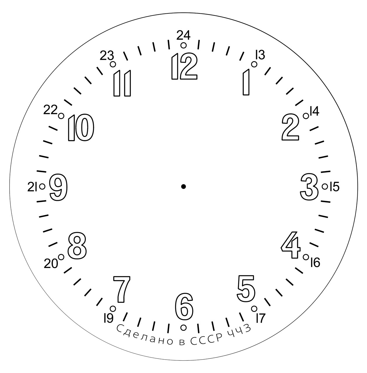

Piterec 01.02.2017 23:47
Вложений: 2
Вложение 1677969
Вложение 1677970
Вот, где-то уже проскакивали на форуме, сохранил на всякий случай.

Zancho 01.02.2017 23:58
1-й как я вижу, от других - не от кастрюлек... как кстати правильно кастрюльки называются?
2-й видно кто-то уже отрисовывал - цифры неправильные... 4, 5, 2 - на моем изящнее
Ладно, придумаем что-нибудь, интересная задачка...

Mopsovod 02.02.2017 01:40
В Питере есть фирма, печатающая на металле шкалы для высокоточных приборов. http://alumofoto.ru/catalog/paneli-i...h-priborov.php
Если будет приличный макет кастрюлечного цифера в электронном виде - можно заслать его в эту или аналогичную контору и поинтересоваться, какими будут качество, цена, сроки, будет ли их изделие сильно отличаться от оригинала, и какова минимальная партия.
Если всё будет приемлемо - можно провести опрос на форуме на предмет выявления кол-ва желающих приобрести данную запчасть, скинуться, и заказать.
Если учесть, что вопрос по циферам к кастрюлькам возникает в этой теме регулярно - думаю, желающих будет не так уж и мало.

Ladoga78 02.02.2017 13:24
Вложений: 1
Добрый день
после смыва светомассы отсканировал циферблат.Попыка нарисовать цифры была неудачной (цифра 1).Отложил процесс ,может будет решение,со временем:confused:.
