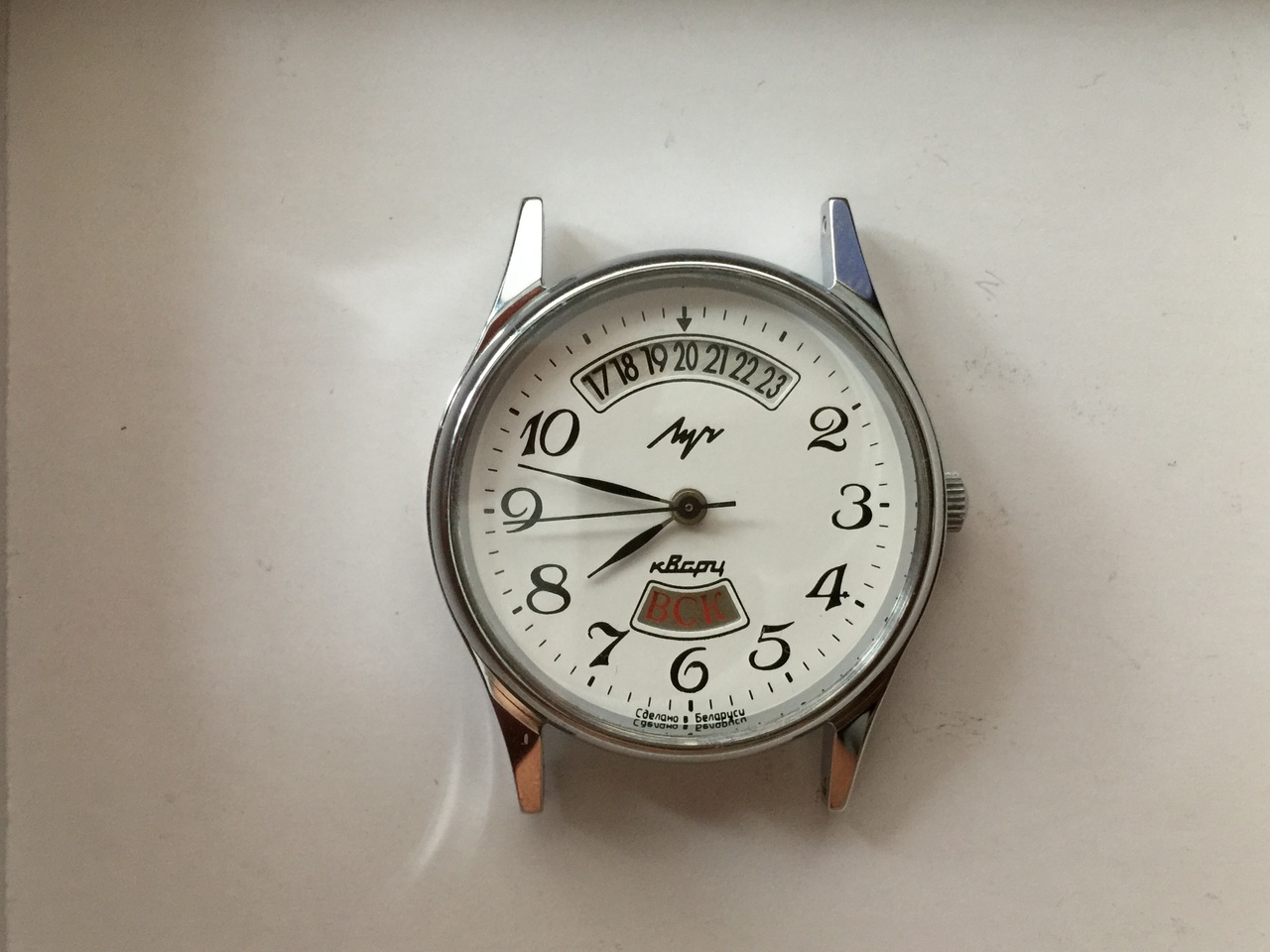

Hitman7 20.02.2022 18:48
Луч 2350 кварц.
http://forum.watch.ru/picture.php?al...ctureid=189451
http://forum.watch.ru/picture.php?al...ctureid=189452
http://forum.watch.ru/picture.php?al...ctureid=189453
http://forum.watch.ru/picture.php?al...ctureid=189454

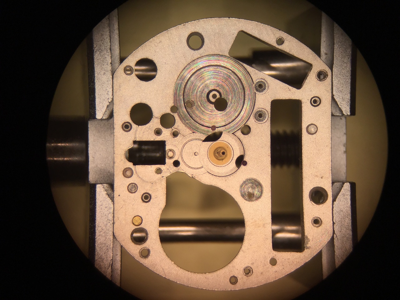

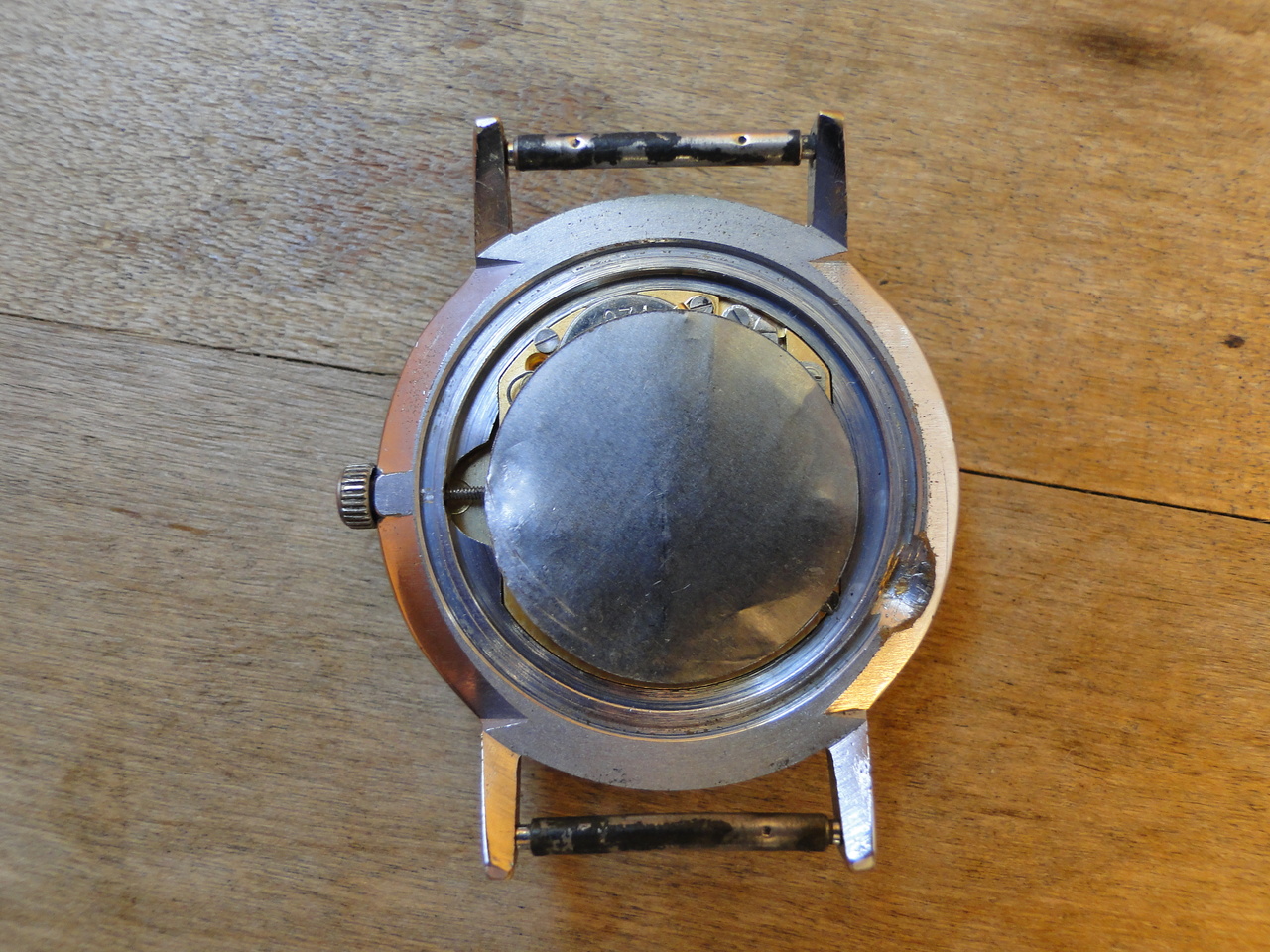

PoljotNormalnij 20.02.2022 20:08
Луч L2350

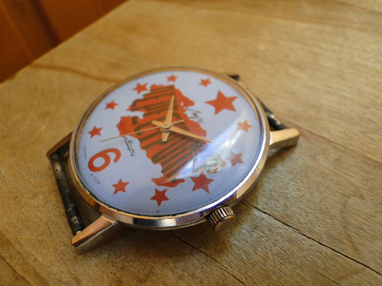

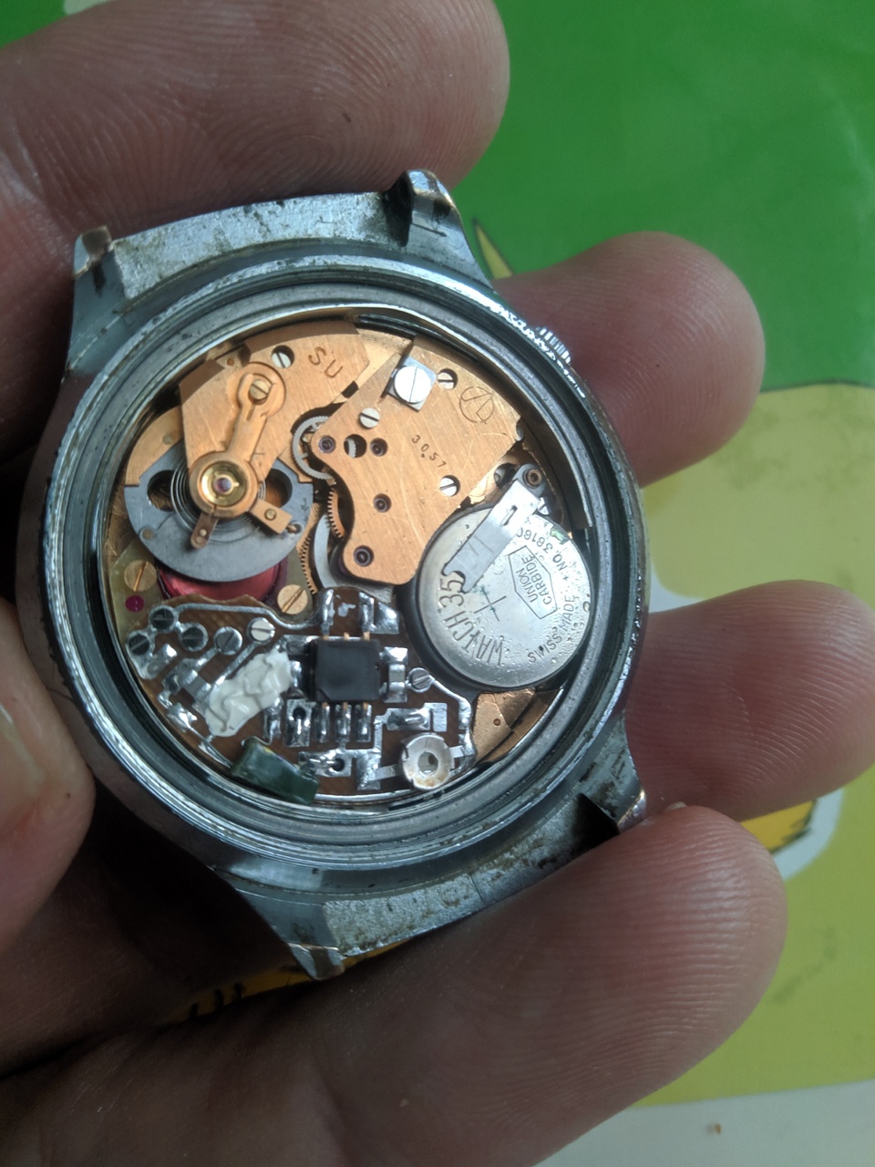

Вложений: 3
Часы периодически останавливались, но после лёгкой встряски опять начинали ходить. Косили под "механические" с автоподзаводом.
Разобрал, никаких неисправностей не обнаружил кроме ожидаемой засохшей смазки в камнях. Также, обнаружил НЛО приземлившийся на ротор. Похоже на маленький осколок металла, непонятно откуда залетевшего вовнутрь корпуса.
Промыл, собрал, немного масла на камни и теперь идут без остановок и точно.
ProgrammaBoinc 13.03.2022 13:43
дизайн
Сообщение от PoljotNormalnij (Сообщение 6434236)
Интересный дизайн циферблата...
siealex 13.03.2022 13:53
Очень известный дизайн, чаще попадается чёрным, чем белым.
ProgrammaBoinc 13.03.2022 15:56
Сообщение от siealex (Сообщение 6445841)
Может быть, я просто говорю с позиции не искушенного носителя часов...

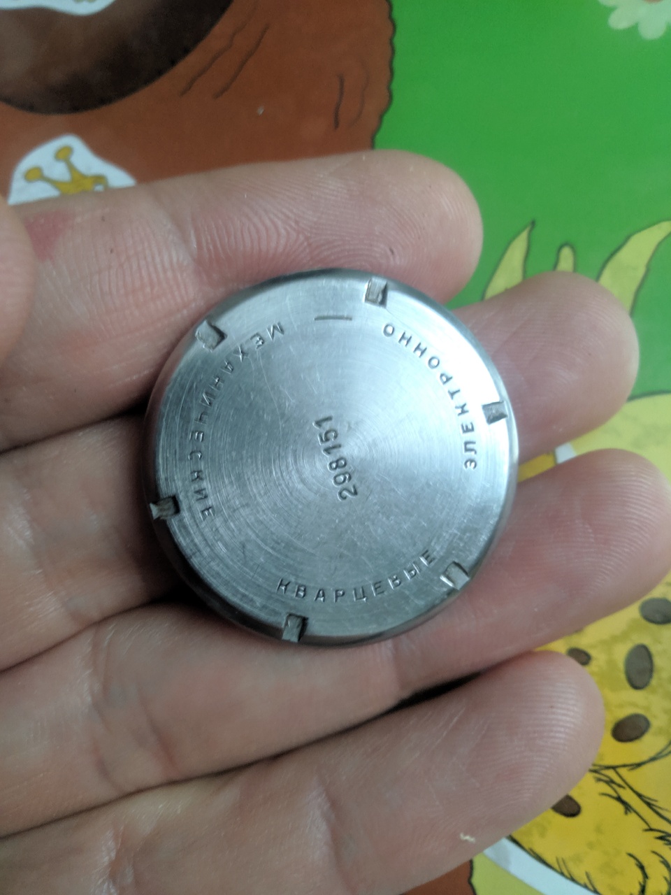

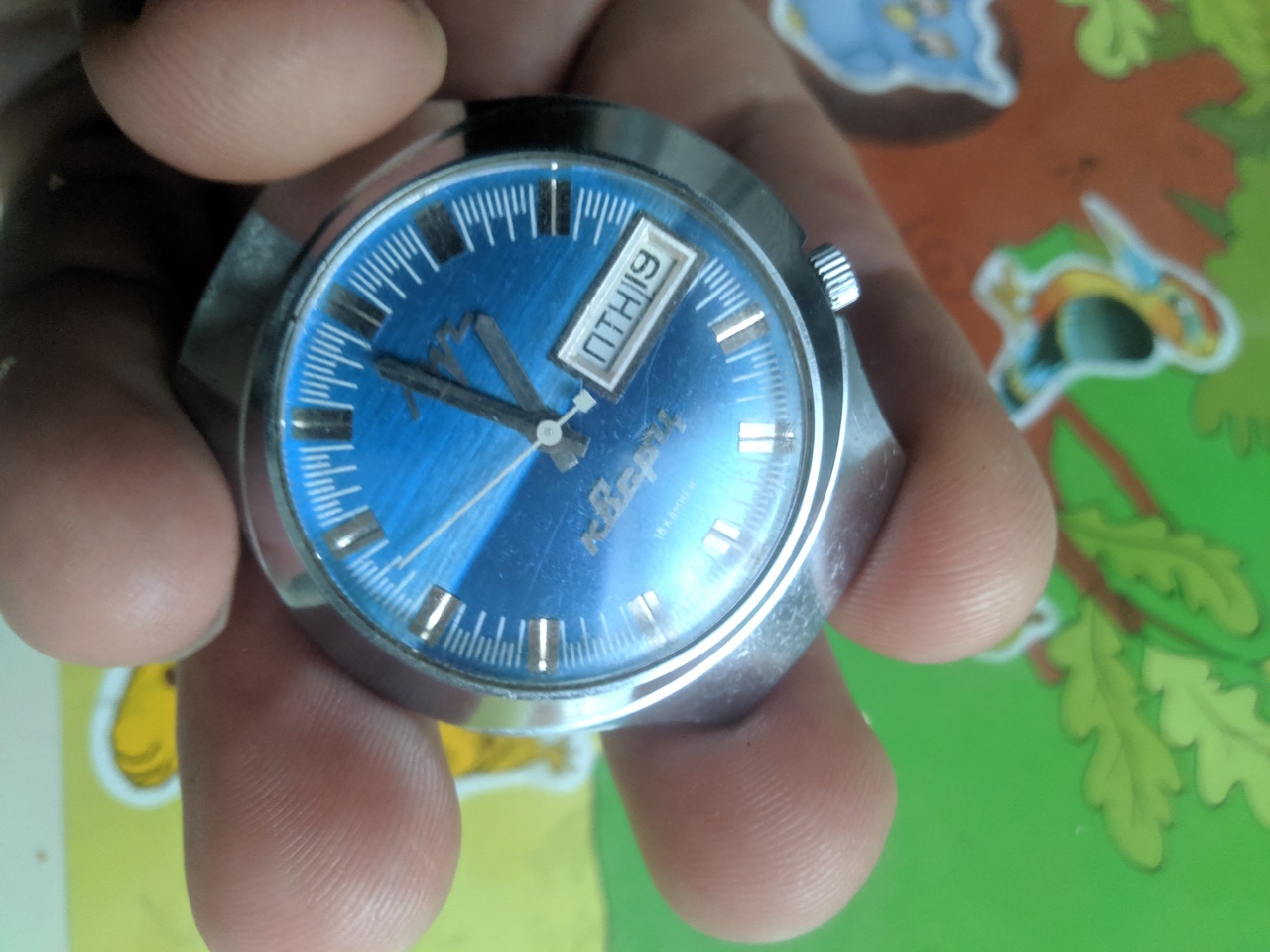

ILLL 04.04.2022 18:03
Вложений: 3
Вложение 3392123
Вложение 3392124
Вложение 3392125

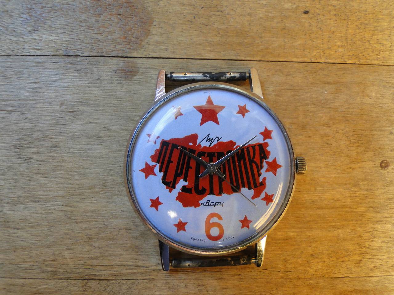

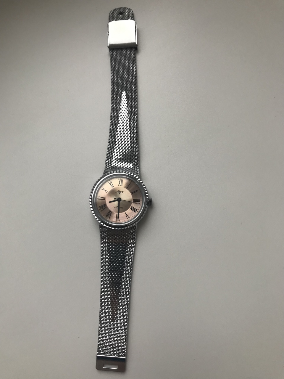

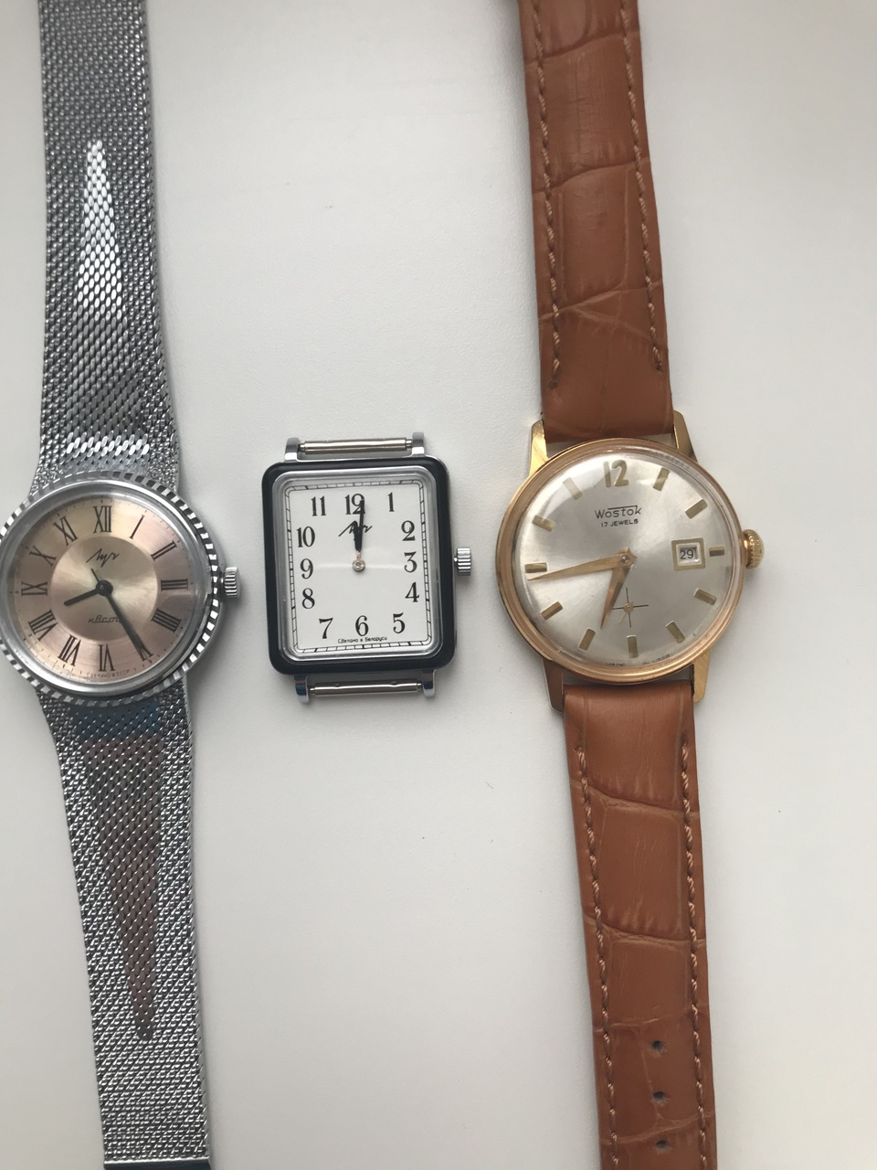

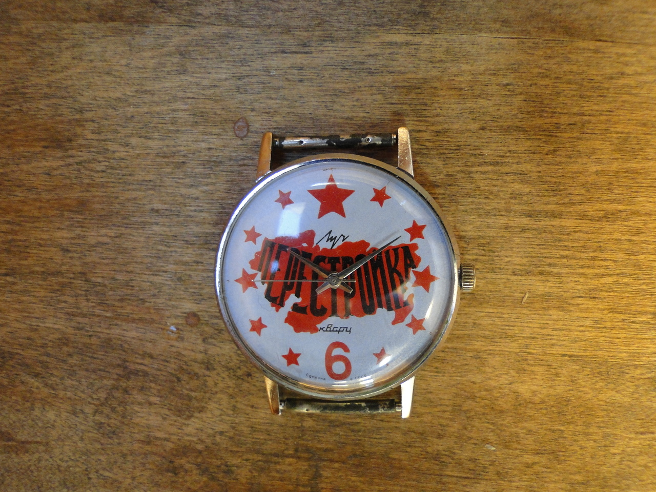

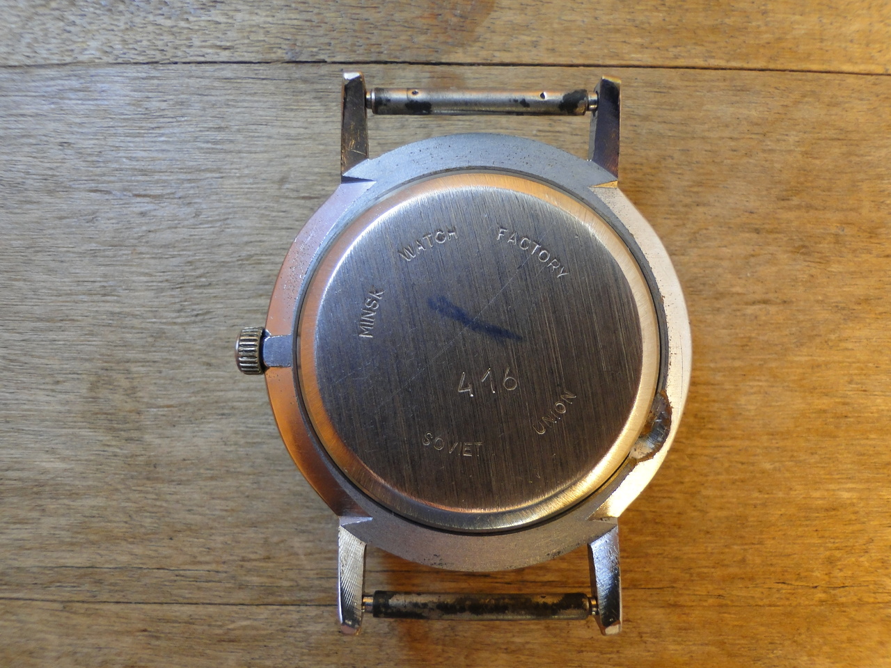

barbrige 03.12.2022 18:16
ПЕРЕСТРОЙКА
Вложений: 8
На "лице" Луча всё по-русски.
За "спине" и внутри - ни буквы кириллицы.
Вот похоже и ответ - кому нужна была перестройка СССР :D

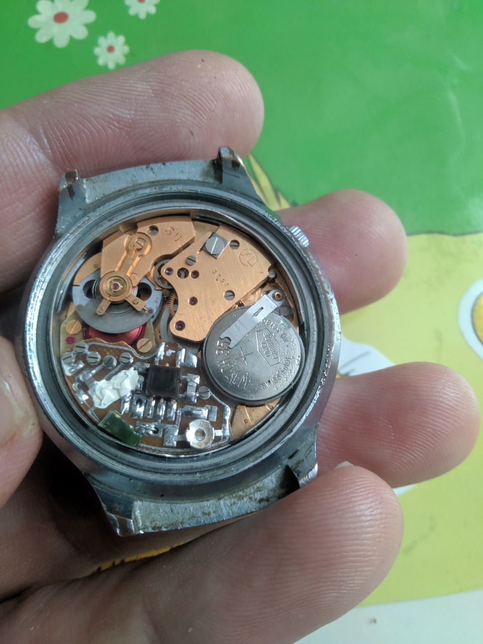

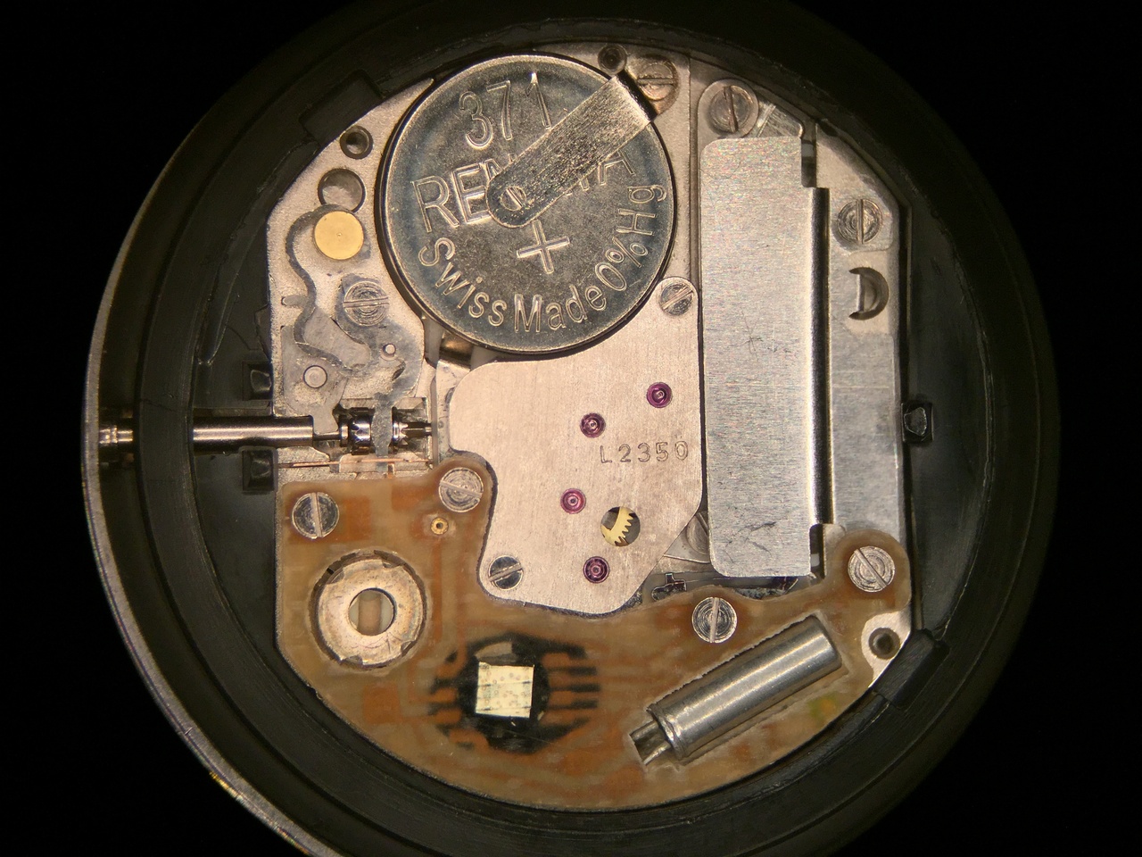

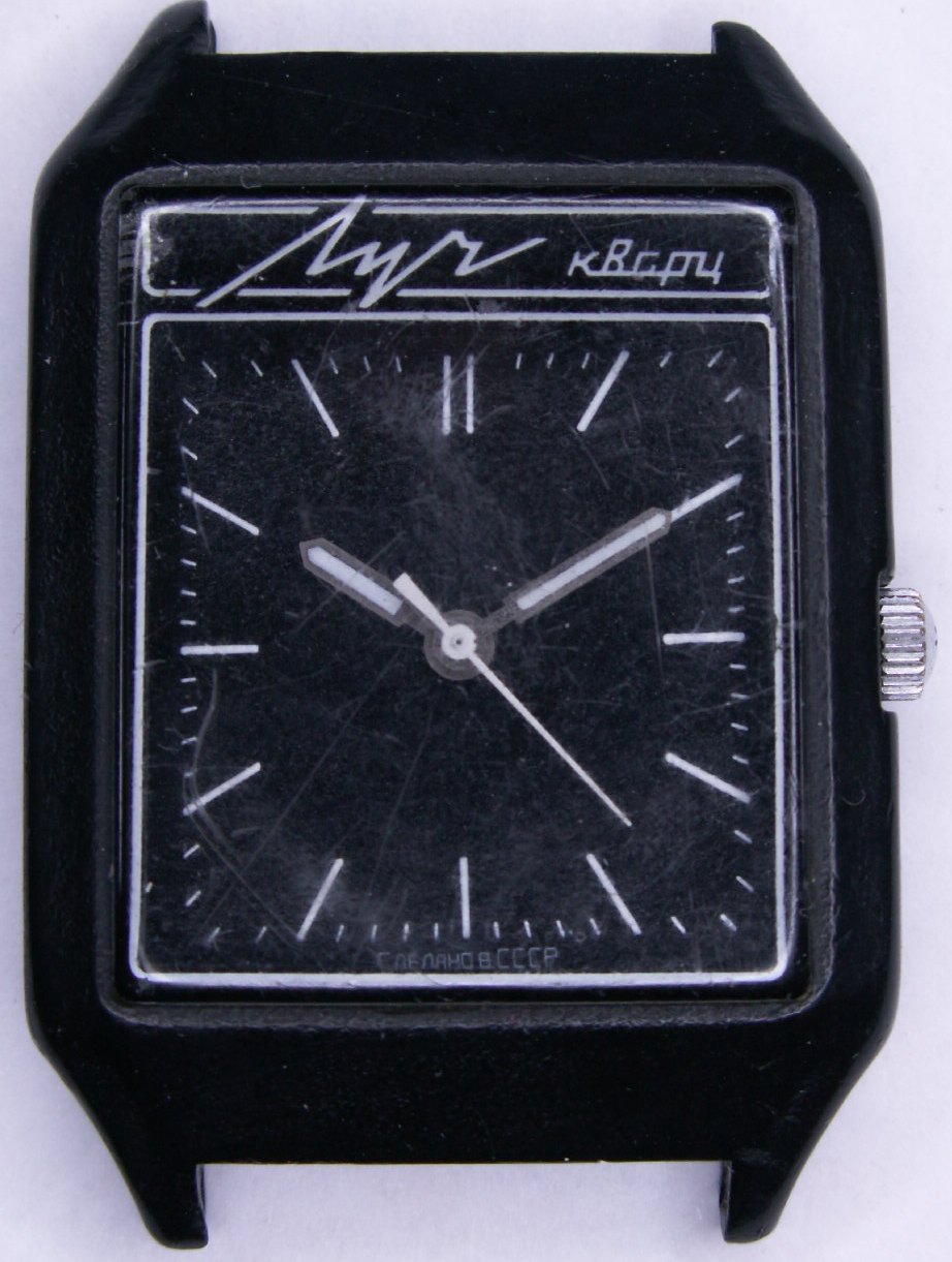

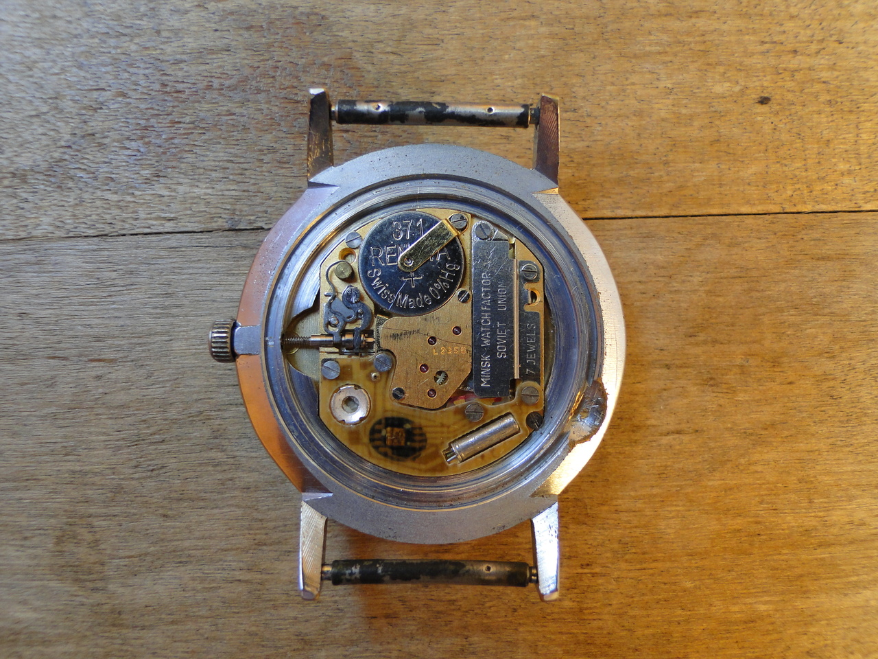

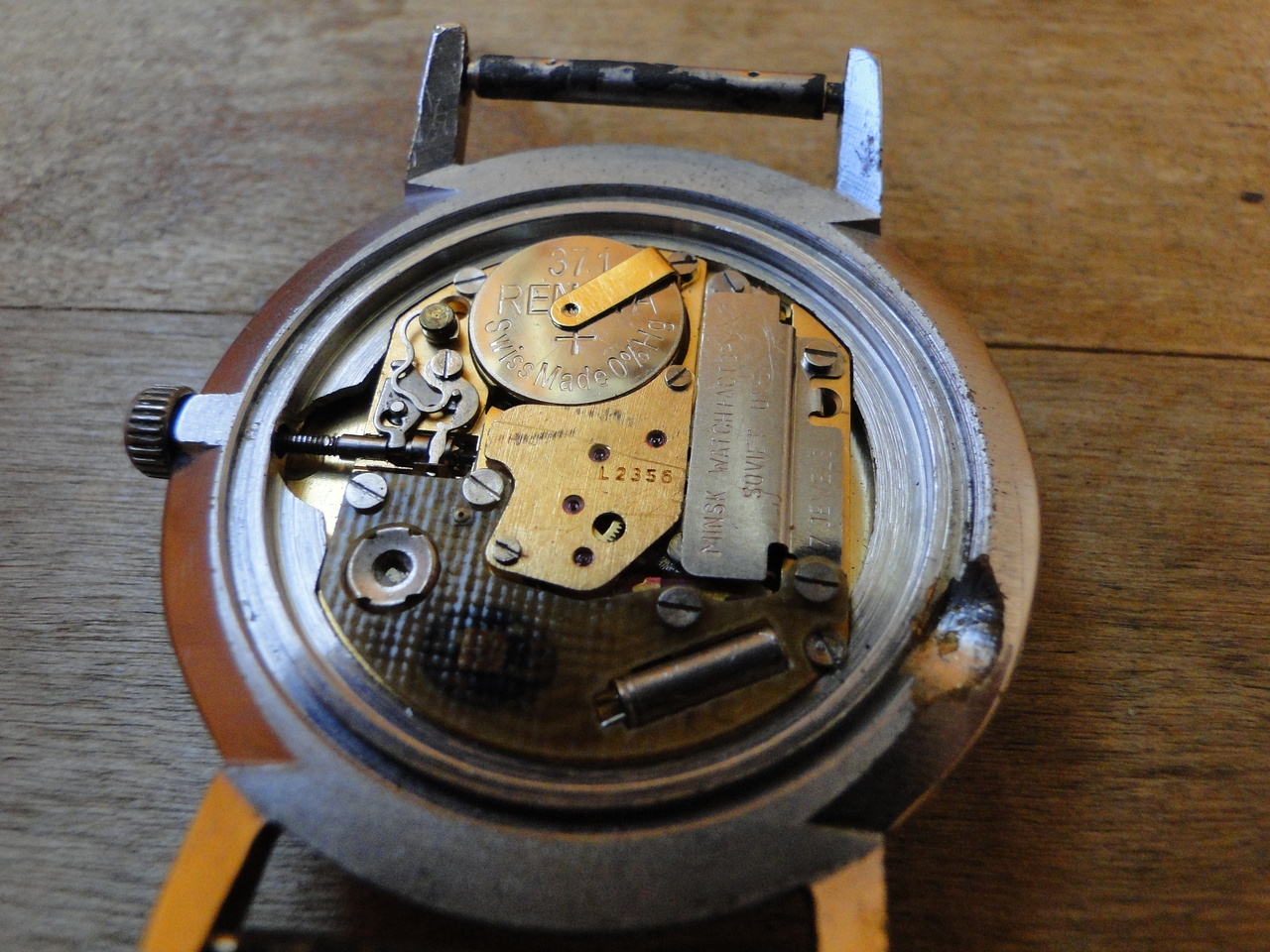

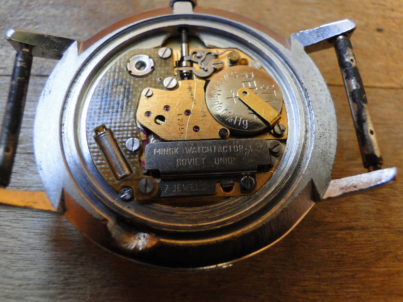

hammer13 13.02.2023 15:22
Вложений: 4
Привет всем,
попался такой луч, на ходу но смущает его мех.
3057(1).
Вложение 3522682Вложение 3522683
Вложение 3522684Вложение 3522685
siealex 14.02.2023 17:06
3057??? Точно не 3054? По оборудованию это обычный 3055, более ранний 3054 от него отличался обычной автогенераторной схемой а-ля 3045 без кварцевой синхронизации.
