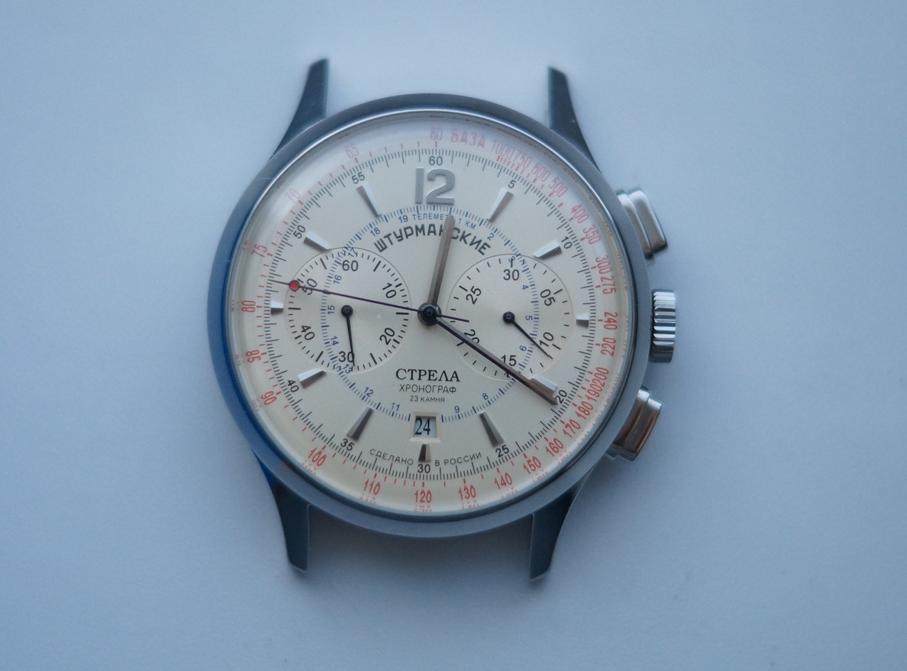

tipame 23.02.2024 09:06
Вложений: 1
Вложение 3676079
Приветствую знатоки! Получил после репассажа вот такие часы. Покупал их много лет назад (в последние дни жизни Волмакса). Часы отходили всего пару месяцев и встали колом. Пролежали на полке больше десяти лет. И вот только сейчас я решил отдать их на ремонт (нашел мастера в Новосибирске). После ремонта с полным обслуживанием секундная стрелка хронографа движется рывками - то замрет, то засеменит чтобы нагнать отставание. Может сделать движение сразу на целую секунду и тут же три маленьких шажка укладывающихся в одно деление... Смотрите видео: https://www.youtube.com/watch?v=pNGbShjYlsg
Звонил мастеру - говорит что это норма для этого механизма, предложил посмотреть видео в интернетах. Я посмотрел несколько роликов со штурманскими и ни на одном не заметил такого поведения стрелки. Ну и если бы мои часы так вели себя сразу после покупки - я бы на это обратил внимание и запомнил (хоть и было это давно).
dmvt1 23.02.2024 11:21
Ничего страшного в этом нет, просто мастер зря смазал тормоз секундной стрелки хронографа либо очень большой зазор в хронографических колесах. Если дело в смазке, то со временем все придет в норму. На точности хода и работоспособности часов такое поведение никак не сказывается. Конечно, это косяк мастера, но не криминальный. Подобное нередко встречается.
lexei 23.02.2024 11:56
Большой зазор в колесах хронографа. Как правильно заметил Дмитрий, на работоспособности это не сказывается в целом. Но есть нюансы. Учитывая качество исполнения этих механизмов не на всех экземплярах можно выставить адекватную глубину зацепления колес, особенно если это поздние механизмы и особенно если они производства Ники. У никовских еще и с календарем достаточно большой разброс в переключении не редкость.
tipame 23.02.2024 15:13
Сообщение от lexei (Сообщение 6922645)
Я как раз сначала и обратил внимание на шестеренку которая вращается свободно пока модуль хронографа отключен (у этих часов задняя крышка прозрачная). Она в обоих режимах совершает неравномерные движения (видно даже что дергается в противоположную вращению сторону).
Стоит ли отнести и настроить как надо? Или если я правильно понял - с этим у мастера могут возникнуть проблемы из за качества изготовления экземпляра?
