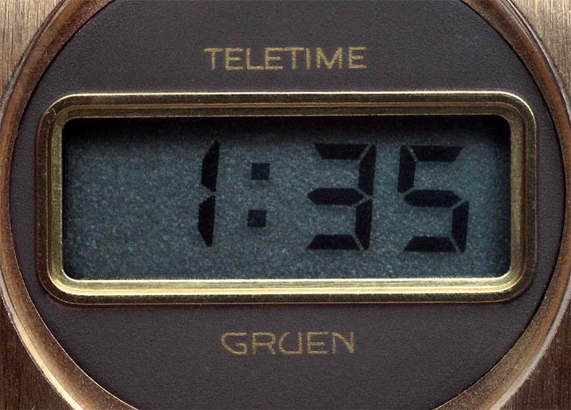

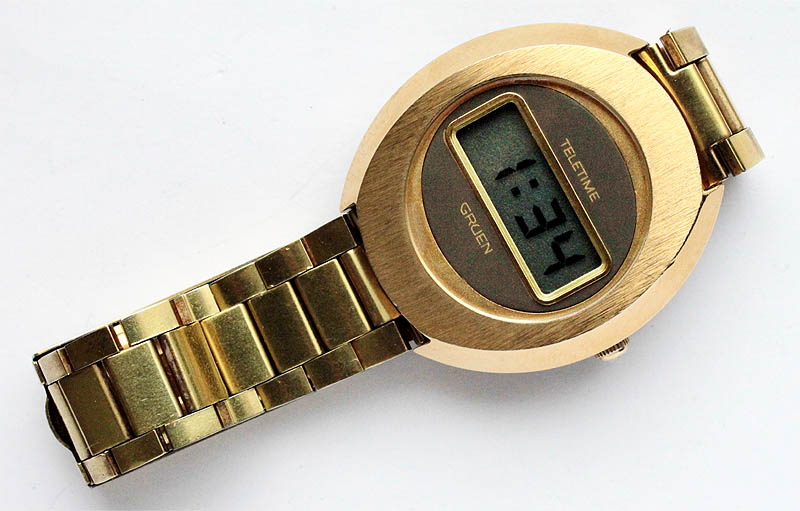

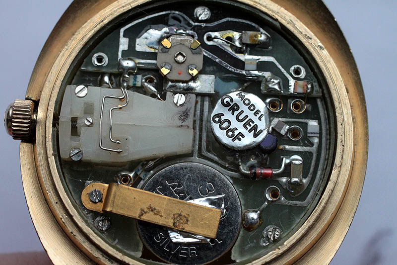

Появились в коллекции достаточно знаковые часы, Gruen Teletime. Часы стали выпускать в конце 1972 года, они считаются первыми в мире часами с традиционным дисплеем. Именно с них пошла история современных часов с жидкокристаллическим дисплеем с эффектом рассеивания. До них были часы с DSM дисплеем, которые считались малоконтрастными и потребляющими много энергии. Технология DSM условно работает так - весь дисплей затемнен, но в местах, где должно быть отображение сегмента он пропускает свет на подложку, выполненную в виде зеркала. Белый цвет цифр - лишь отражение источника света от зеркальца под дисплеем. Поэтому еще один недостаток технологии - малый угол обзора.
В традиционном дисплее имеются спереди и сзади две поляризационные пленки под углом 90 градусов. В обычном состоянии они на просвет черные, но за счет жидких кристаллов свет сквозь пленки проходит беспрепятственно. При подаче напряжения на сегмент кристаллы ориентируются таким образом, что как будто их там нет - пленки затемняют это место, видно черный сегмент.
Часы с DSM технологией светил чуть раньше в этой теме.
Теперь собственно Груен. Выпущен в 73 году, не самый самый ранний, а ранняя модификация. Самые первые шли с чипом 606А, встречалась версия 606D, эти часы на версии 606F - 73-й год.
Часы оснащены переводной головкой, перевод часов осуществляется в первом положении против часовой стрелки, для перевода минут надо вытянуть головку во второе положение, и повернуть ее по часовой стрелке.

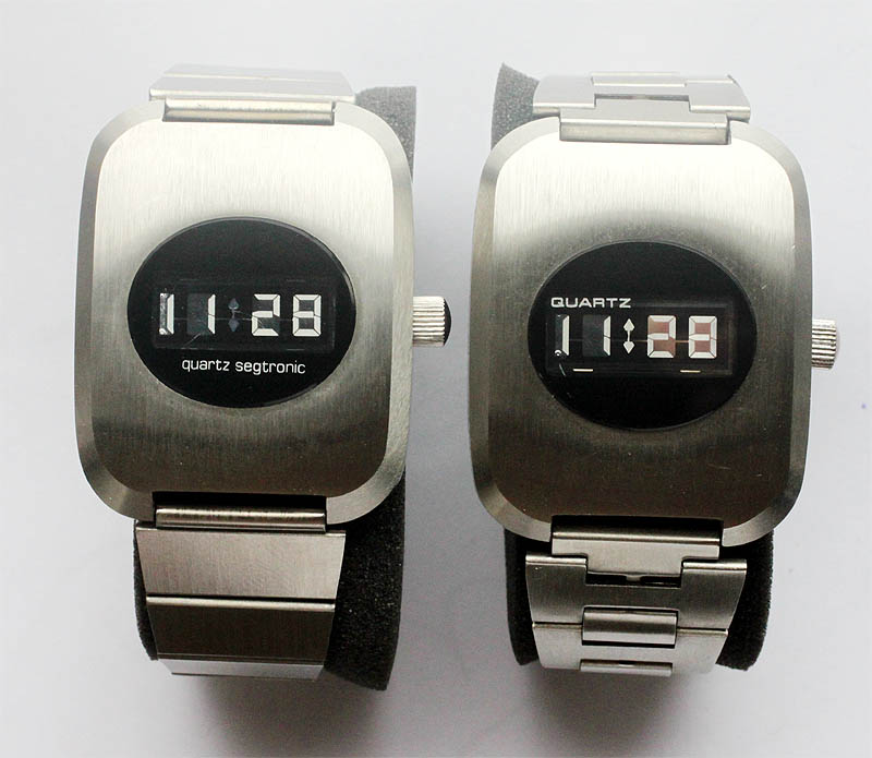

Найдите 10 отличий :)
http://www.horology.ru/TZ/opt05.jpg
Aleksandrturbo 04.03.2017 18:37
Добрый день Андрей Ваши, в принципе они одинаковые, Дисплей точно один и тот же , разный угол фото и практически электроплаты одинаковые, но некоторые отличия наверное имеються.
Андрей Бабанин 04.03.2017 18:43
Ну собственно так и есть. Два десятка часовых марок выпускали часы, практически идентичные друг другу. По сути обычный Private Label, где некая фирма делала всем желающим часы с нужным логотипом.
Часы отличаются прежде всего схемой. В одной мигают точки между часами и минутами, у другой моргают все видимые знаки. Она более ранняя.

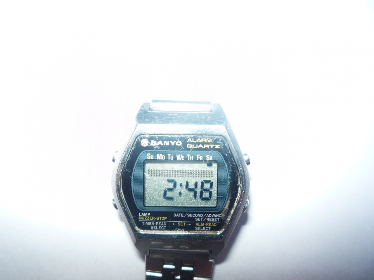

Здравия всем не равнодушным участникам к этой теме. Вот прям буквально час назад починил звук(заменой катушечки на нашу КИ35) в таком вот экземпляре:
Вложение 1731214
Вложение 1731215
А теперь внимание, вопрос к знатокам(с) :
Как заставить этот объект "пи-пикать" каждый час(и вообще есть ли такой функционал)?
п.с. с таймером и будильником разобрался самостоятельно.
Aleksandrturbo 19.03.2017 23:36
Добрый вечер можно попробывать как на Монтане, нажимая на кнопку RESET нижнюю справа, когда видно на какое время настроен будильник, удерживая эту кнопку нужно нажать на кнопку MODE появятся все дни недели , значит сигнал почасовой включен, нужно попробывать.
siealex 19.03.2017 23:38
Нет, это совершенно другой чип.

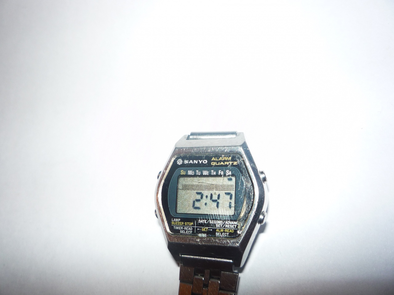

Добрый вечер товарищи !
У Меня несколько вопросов !
Можно ли заменить в этих дисплеях кристаллы , если аккуратно их разгерметизировать ?
Даже если дисплей не работает , то можно предположить что сама микросхема и вся логика часов рабочая и как это проверить ?
В арсенале имеется лишь цифровой тестер.
Можно ли заменить этот дисплей ( если он не исправен) при условии что часы сами полностью рабочии, на современный, пускай даже путём доработок, для эксперемента , ну осторожно чтобы не повредить , скажем мало вероятно , но всё же допустим что найдётся такой рабочий дисплей то можно часы востановить, до аунтичности ?
Спасибо за внимание !!!
Вот некоторые фотографии.
siealex 20.03.2017 00:11
Проверять осциллографом сигналы на дисплее. Или тестором на сегментах относительно общего в режиме переменного напряжения, на ДСМ дисплее должно быть 10..20 вольт.
Трудно - современные дисплеи рассчитаны на гораздо меньшее рабочее напряжение.
Кристаллы в DSM дисплеях не такие, как в обычных, принцип действия другой.
