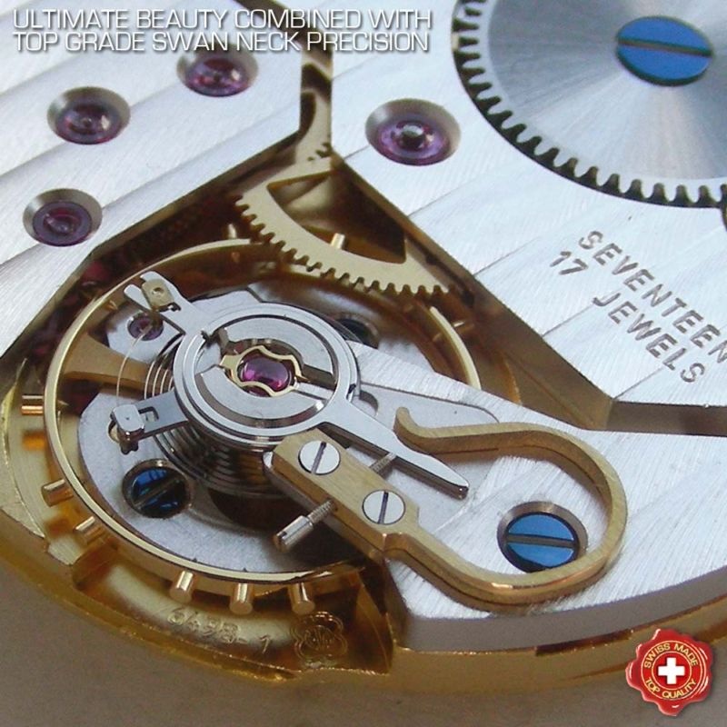

Здравствуйте. Заказал себе на Манбуше ММ с азиатским Юнитасом . Механизм выбрал самый классический, то есть без Лебединой шеи. А не давно услышал, что только с Лебединой шеей на заводе Sea-gull делается, а мех с которым я заказал не понятно где. Если я ошибаюсь, то поправьте. И есть ли какие плюсы у Лебединой шеи кроме внешнего вида.

Дает возможность более тонкой регулировки механизьмы. Хотя китайцы могли просто для красоты поставить.

там регулировка идёт микровинтом, который упирается в "лебединую шею", микровинт даёт более точную регулировку, а шея находится под напругой как пружина и не даёт этой регулировки сбиться...

Винт упирается в "градусник", а "лебединая шея" обеспечивает плавную регулировку - своего рода амортизатор. Просто небольшое уточнение...)))
