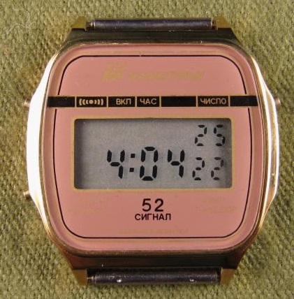

Pachoche 22.10.2019 17:26
Сообщение от Андрей Бабанин (Сообщение 5556431)
Единственное, 54 и 55 имеют больше кнопок, поэтому 52 и 53 будут нормально работать в корпусах 54 и 55, но не наоборот.
Мне показалось, что у 52-й модели присутствует ещё одна левая нижняя кнопка (т.е. в сумме - 4 кнопки).
Просто есть желание заиметь женский вариант часов с ЦНТХ. По функционалу, на мой взгляд, идеальна 53-я модель (сам владею "полнофаршевыми" :) 55 и 55Д), но я так и не смог обнаружить её на просторах интернета в более-менее "женском" корпусе. А вот 52-я встречалась в скруглённом розовом, который мне показался подходящим:
https://i.postimg.cc/yxfT6HNt/52.jpg
Только кнопка лишняя. Существуют ли подобные "женские" корпуса для 53-й модели?
Edun 05.12.2019 23:21
Подвернулся модуль с интересной особенностью - при коррекции, перескакивает установку дня недели.
siealex 05.12.2019 23:39
А сам день недели показывает? Это скорее всего 52 с дисплеем от 53. На левую нижнюю кнопку не реагирует?
Edun 06.12.2019 16:23
Да, совершенно верно, модуль от 52 модели.
siealex 06.12.2019 16:42
Я в своё время сам удивился, что дисплей от 53 подходит на 52. А оказалось (судя по ранним фото из каталогов, которые мелькали в сети), что изначально для этих моделей предназначался один тип дисплеев, как и для 54 с 55.
