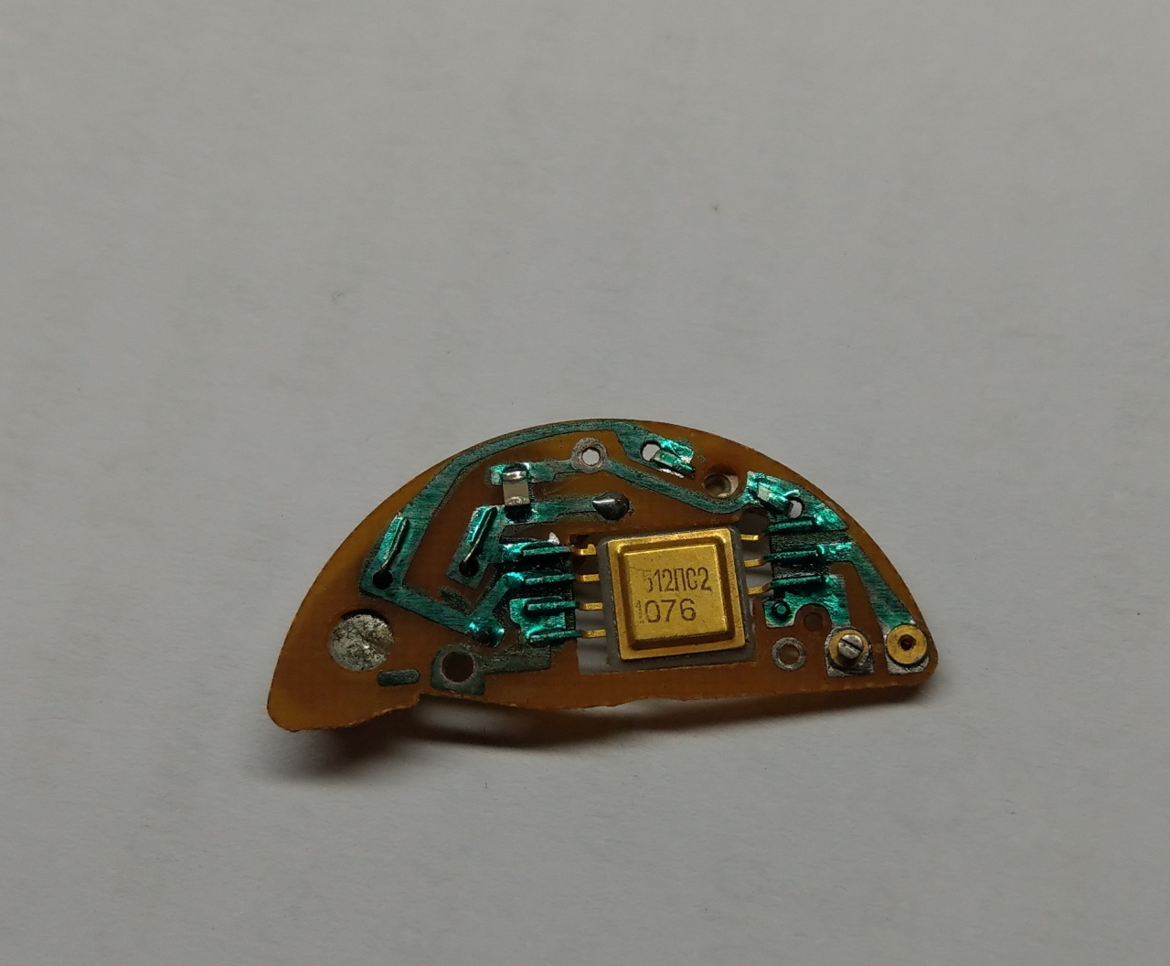

Модуль. Микросхема 10.1976, кварц 05.1977. Красным выделен тот самый контакт, который замыкается в третьем положении переводной головки.

Андрей Бабанин 04.11.2018 08:19
Механизм в таком виде выпускался как минимум весь 77 год. Двигатель без ушек и вправду ранний, как и схема, до этого мне известны были делители начала 77 года. Кстати, у меня одна из ранних схем оснащена импортным цилиндрическим кварцем, следов перепайки нет - лак заводской.
